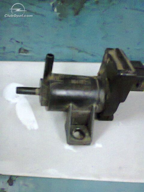

Salut!Am o problema,la opelul meu x16xel din 97,la care nu-i da nimeni de capat.Porneste impecabil,merge rotund,atat cat functioneaza compresorul de aer secundar,apoi scade in turatie,tremura si nu are vlaga.Afuma tare bujiile, are un mers in doua trei bujii pana se incalzeste,dupa care incepe sa prinda putere,are vana,dar ralaty-ul este scazut si tremurat.Am pus-o pe 3 testere(inclusiv cu mot rece)nu da nicio eroare.Am pus fise noi,bujii noi,senzor temp aer,senzor temp apa,nimic.Are momente cand revine la normal,dar dupa cateva zile icepe din nou sa faca.Daca o accelerez usor se tureaza bine,dar daca o accelerez brusc da un pic in nas si da rateuri usoare.
  • luciraica
  • Mesaje scrise: 2,001
poi raspunsul l-ai dat singur... "merge rotund,atat cat functioneaza compresorul de aer secundar.."
vezi sa nu fie supapa de aer secundar belita... sa nu mai inchida...

S-au uitat si la aia si nu au comentat nimic,se pare ca lucreaza!

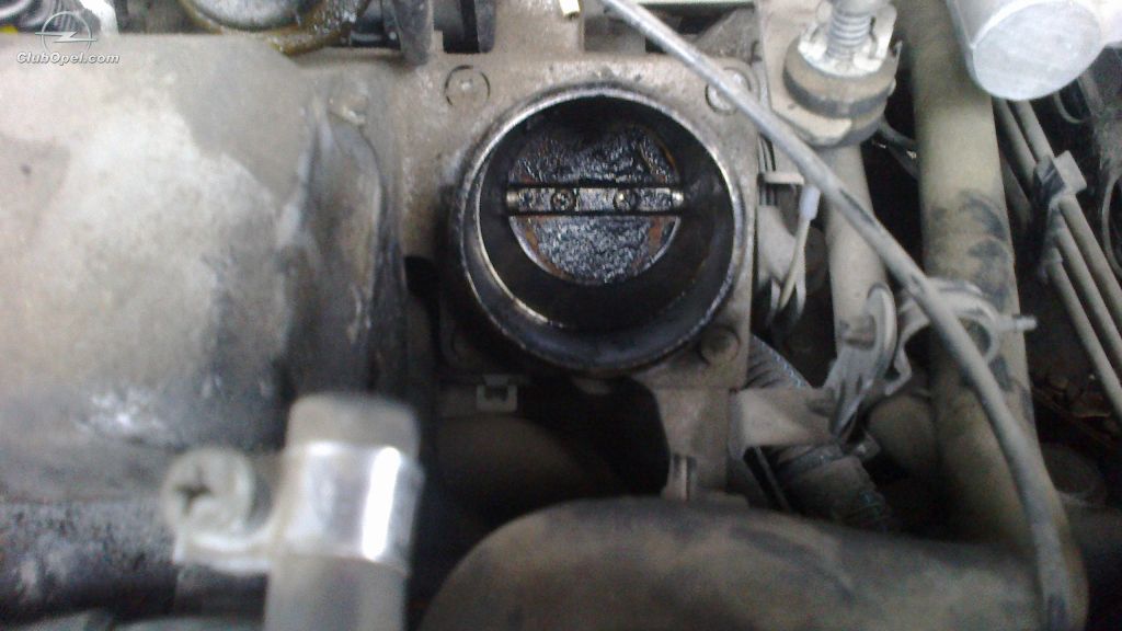

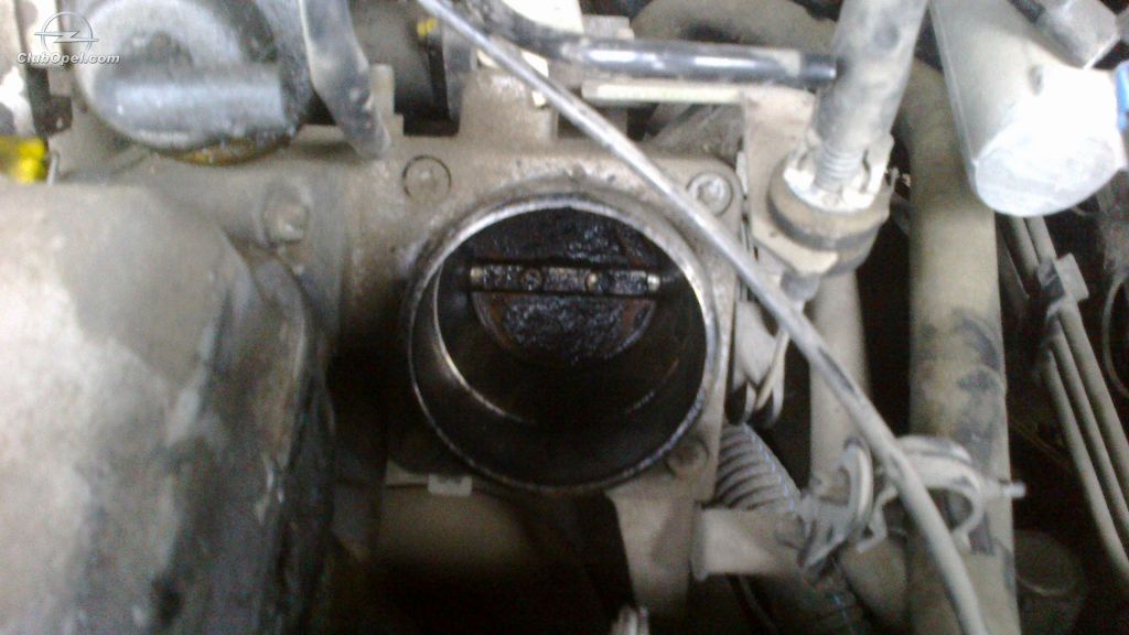

Salut. Am acelasi tip de motor ca a tau si din acelasi an masina. Am avut acelasi simptome ca la tine. Cum am rezolvat desigur la un mecanic foarte bun. Curatat egr, clapeta de acceleratie, fise bujii si schimbat garnitura galerie de admisie partea de sus. Pun o poza sa vezi cum arata clapeta de acceleratie.. acuma merge super trage bine si merge rotund motorul

Am schimbat tot,inclusiv garnitura si curatat EGR-ul si clapeta.Azi am schimbat supapa de aer suplimentar,dar nu-mi pot da seama de eficienta pt ca motorul era cald,si cand e cald merge relativ bine.Multumesc oricum si mai astept sfaturi!
