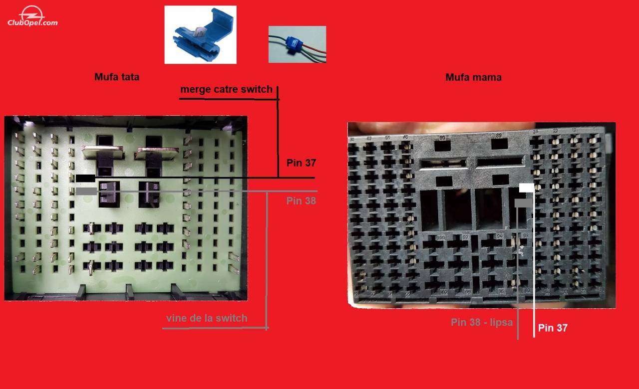

Salut.
Am citit prin cele scrise pe aici, si am vazut cativa colegi care au aceeasi problema ca si mine: nu au firele trase pt switchul de la ambreiaj. Nu am reusit sa inteleg insa care ar fi solutia. Imi poate spune cineva mai in detaliu cum as putea trage acele fire de la ECU? Am pus maneta, switchul de ambreiaj si toate au fost activate; imi lipseste doar conexiunea pe switchul de ambreiaj ca sa functioneze.
Astra H 1.6 Z16XER.
Multumesc mult.
  • Branzea
  • Mesaje scrise: 25
  • Masina: Zafira A16XNT din 2011
  • Cont inregistrat in: 08 Mai 2016
  • Garaj Mesaj Privat
Și eu am aceași problema ca și devilpriest .
Zafira b 2011 motor pe CNG și benzina A16XNT . Aștept deocamdată să văd dacă se baga cineva să facă circuitul electric maneta și swichul le-am montat eu. . o seara buna .
  • adilica
  • Mesaje scrise: 27
  • Masina: Astra X14XEP din 2006
  • Cont inregistrat in: 10 Mar 2018
devilpriest a scris:Salut.
Astra H 1.6 Z16XER.
Multumesc mult.
Trebuie sa desfaceti mufa X1 si sa verificati in mufa mama Pinul 38. Daca nu aveti Pinul 38, faceti in felul urmator:
- trageti din Pin 37 (mufa tata - cablul negru) un fir catre switch ambreiaj. Din celalalt pin al switch-ului (fir gri), trageti un fir catre pin 38 (mufa tata). Pentru conexiunea cablurilor puteti folosi conectori rapizi.
