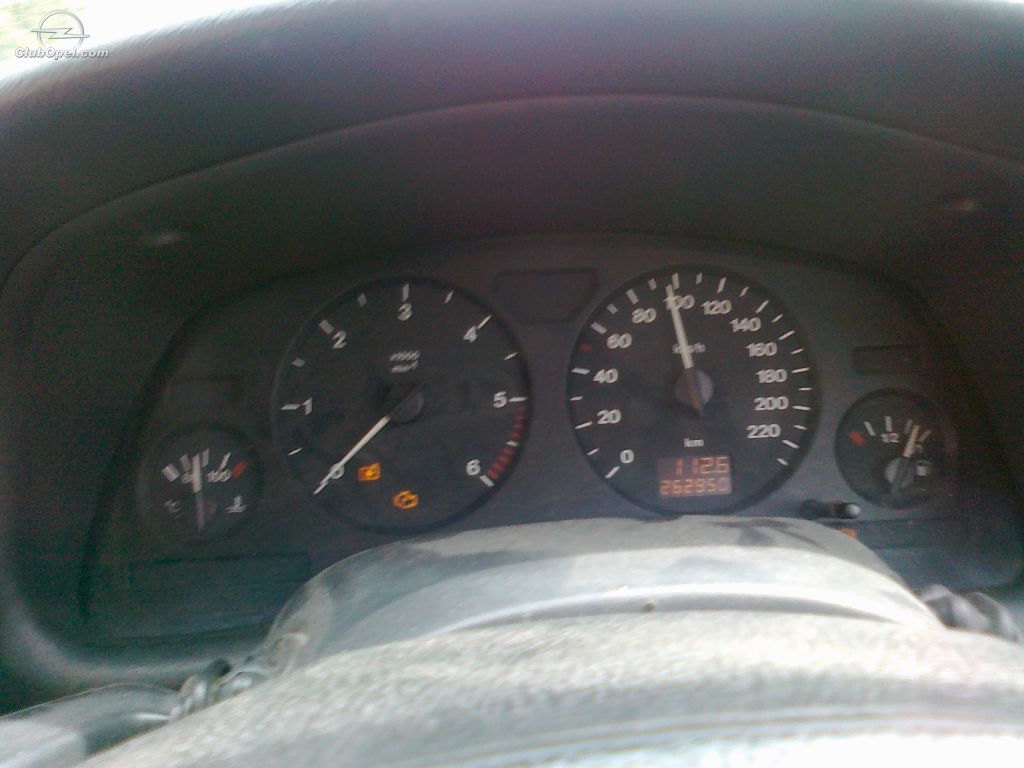

In timp ce merg cu masina martorul din bord check engine si "dreptunghiul cu steluta" se aprind, iar turometrul se duce pe zero. Masina merge dar nu mai putere deloc in motor . Dispare cand motorul este rece.
Va rog sa imi dati un sfat.

Dreptunghiul cu steluta este de la electroventilatorul de AC.Fa o diagnoza cu Tech 2, sigur aflii despre ce este vorba.

Multzumesc frumos de sfat. Am sa merg la diagnoza cu masina.

Schimba senzorul de rotatie vibrochen!
