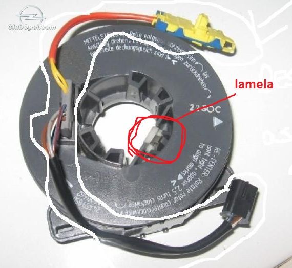

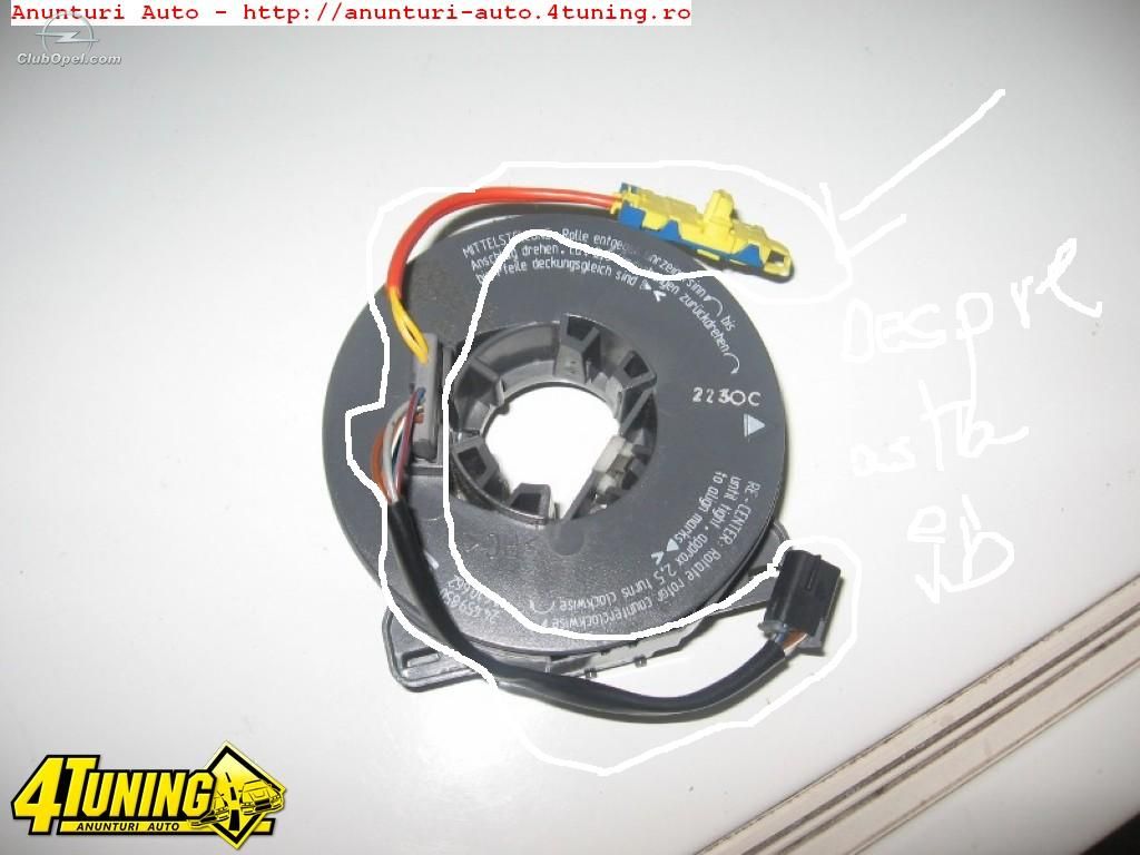

am o problema cu acea spirala ... nu am martor aprins pe bord la airbag, claxonu merge , comenzile lafel doar ca de cateva zile imi fraca cv acolo in spatele volanului si uneori se blocheaza dak fortez putin se deblocheaza ... astazi am desfacut capacele acelea negre care acopera cotactul si resctu circuitelor din spatele volanului si am vazut acea spirala, in spatele spiralei ( inspre botu masini) o lamela alba de plastic cu o bucata de metal in ea care imi freca intro anumita pozitie a volanului ... tata sa apucat sa impinga in ea cu o surubelnita si pana la urma a iesit d-acolo , sa rupt ca nu mai e completa ii lipseste o bucatica ... si acum imi pocneste intruna in interioru spiralei se si blocheaza , probabil a mia ramas cv acolo 😢😢 ... ce e de facut in situatia data ?
care era rolul acelei cleme sau ce o fi ? am vazuto in pozele postate de voi mai sus cu spirala
