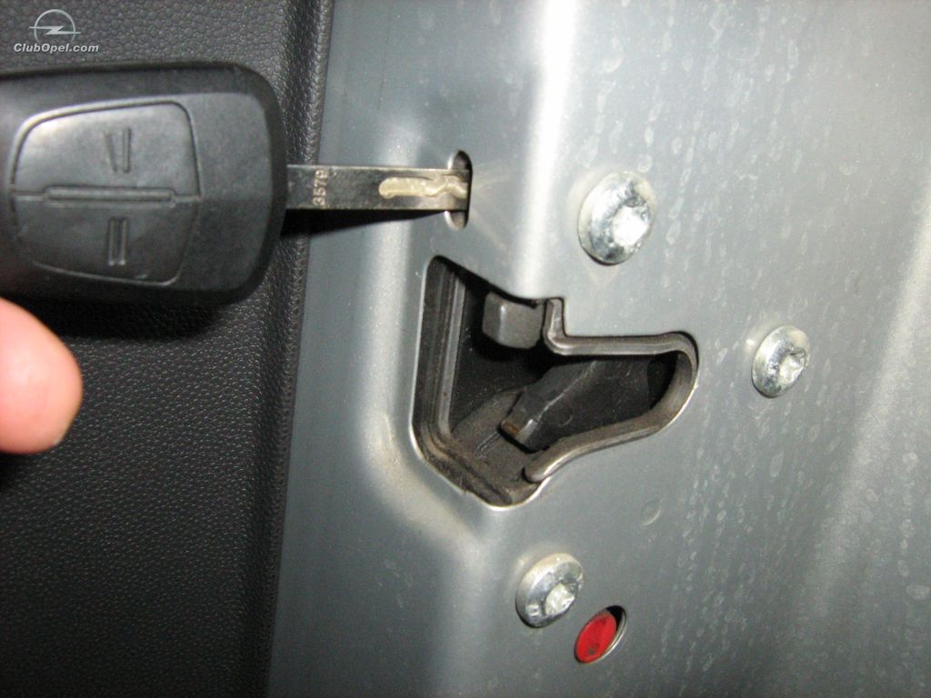

zafira07 a scris:Multumesc Cristian pt ceea ce am putut citi dar eu am fost la reprezentanta si am rezolvato in zece minute a puso la calculator si a resetat din nou pt ca am incercat toate variantele care le-am citit si auzit dar fara raspuns. E clar ca prin scoaterea sigurantei dela inchiderea centralizata se blocheaza instataneu si nu o mai poti inchide cu telecomanda dar nici cu cheia nu vroia decat portera de la sofer. vorbesc de un ZAFIRA B.Atunci pt cei care daca se intampla ca si mie exista la fiecare portera un loc mic se introduce cheia si se inchide fiecare portera separat. portbagajul se inchide automat dupa un timp exact nu stiu ca o lasam deschisa si dimineata il gaseam inchis.
unde exista locul ala mic care blocheaza fiecare portiera?

ktapet a scris:
Uite aici:
Învârþi puþin de cheie ºi uºa se blocheazã. Numai bine
L.E. Problema este cã se blocheazã doar in cazul in care se doreºte dechiderea din interior ( protecþie pentru copii ), din exterior se poate deschide uºa.

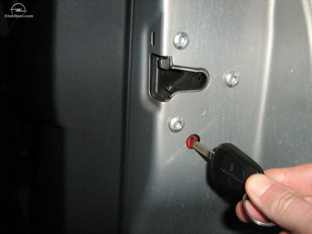

Tot acolo ai si un alt loc care are ceva de guma introduci cheia si invartesti inchizi portiera si se blocheaza. Fiecare portiera are acel loc.

Revin atunci cand maresti fotografia se vede este cel de langa primul surub de sus dar un pic stanga.Incearca si zi daca l-ai descoperit?

zafira07 a scris:Revin atunci cand maresti fotografia se vede este cel de langa primul surub de sus dar un pic stanga.Incearca si zi daca l-ai descoperit?
Împingi de cheie pânã auzi un click in locul indicat.
