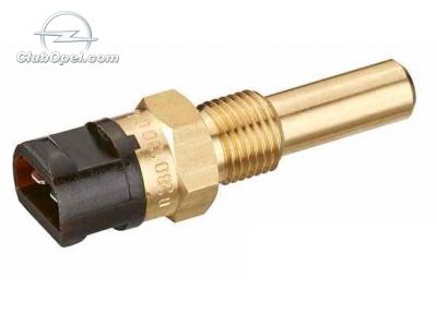

cand stai pe loc este normal sa creasca temperatura apei,dar sa fii atent sa plece ventilatoarele de racire,(nu intercoleru,ca nu este asa ceva pe masinile cu benzina,doar la alea supra-alimentate)
ce mufa zici ca ai scos?de la ventilatoare sau de la sonda de apa
=sonda apa
=ventilator racire

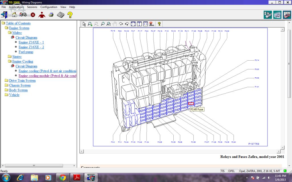

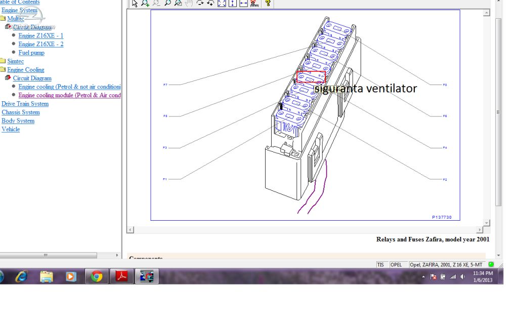

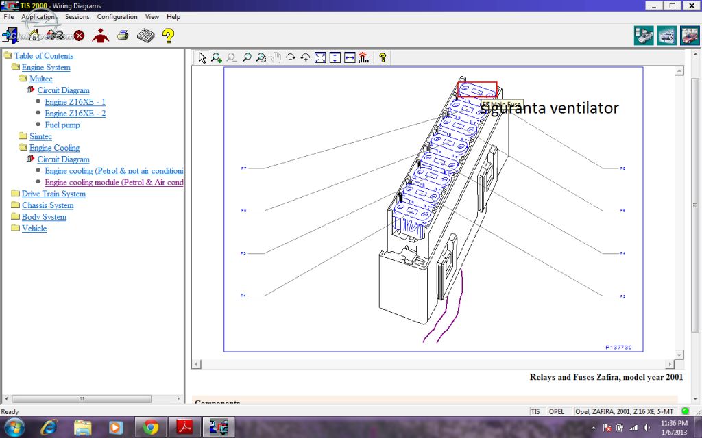

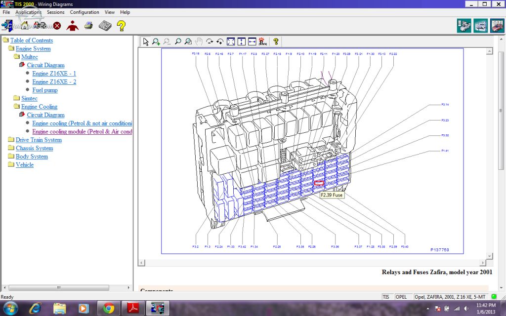

uite care sunt sigurantele---la motor
sigurante in masina

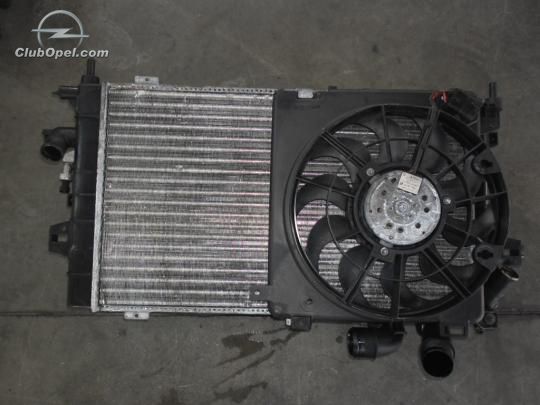

daca sigurantele sunt bune trebuie verificate firele sa nu fie vreo mufa scoasa,contacte oxidate,sau calculatoru de racire ars,este sub bara fata in stanga
