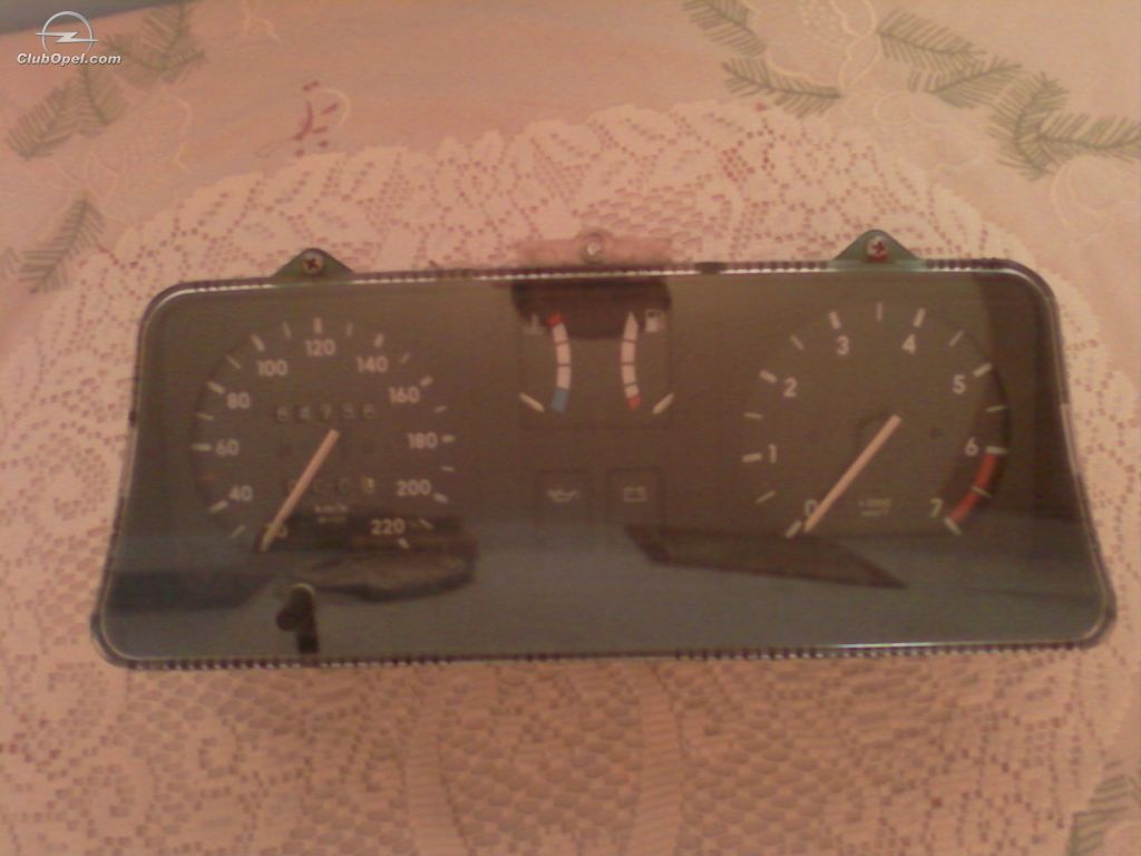

salut baieti vreau sa schimb ceasul pe kadett casa am si turometru amgasit un model cu torumetru si vreau sa stiu daca trebe sa modific ceva casa merge tot ?

In mod normal nu trebuie sa modifici nimica, ar trebui sa fie tras fir pentru turometru din fabrica. Daca dai jos ceasurile tale verifica sa ai in mufa un fir verde acela este pentru turometru. Bafta

am vrtu sa montez pe masian ceasuri de cielo dar lipseste 1 mufa ce potsa fac caso functioneaza?
sau daca pun un ceas de gsi ,acuma am motor 1.3 carb

trebuie s-a ai un cablu acolo s-au sai pui tu cum am facut si eu.
