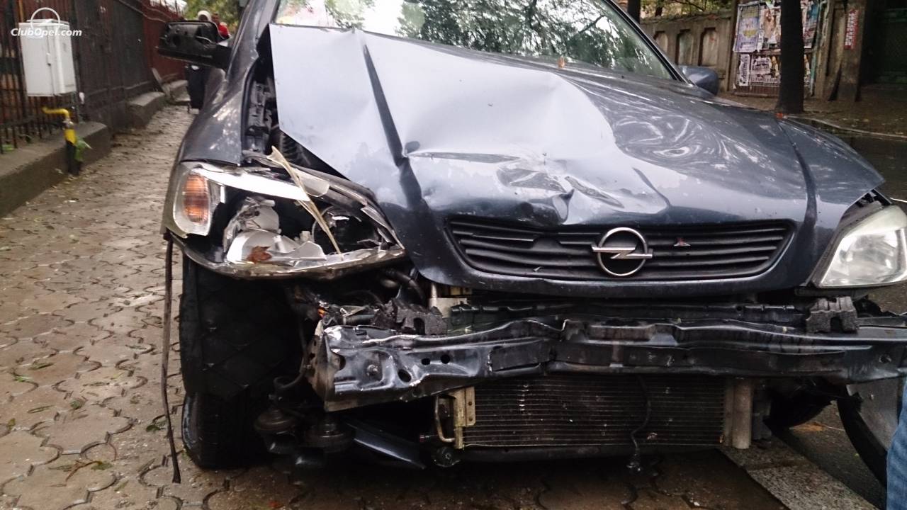

Salutare,
De curind am fost implicat intr-un accident in urma caruia am primit de la asigurari verdictul dauna.
Si fiindca ma simt inca destul de atasat de masina mea, as vrea s-o fac din nou functionala asa cum era odata. Cel putin asa intentionez.
Sunt posesorul unui Opel Astra G, 1.4 twinport, 90 CP, 2006, 113.000 km; unic proprietar; masina a fost cumparata de mine de noua.
Multumesc.
Multumesc.

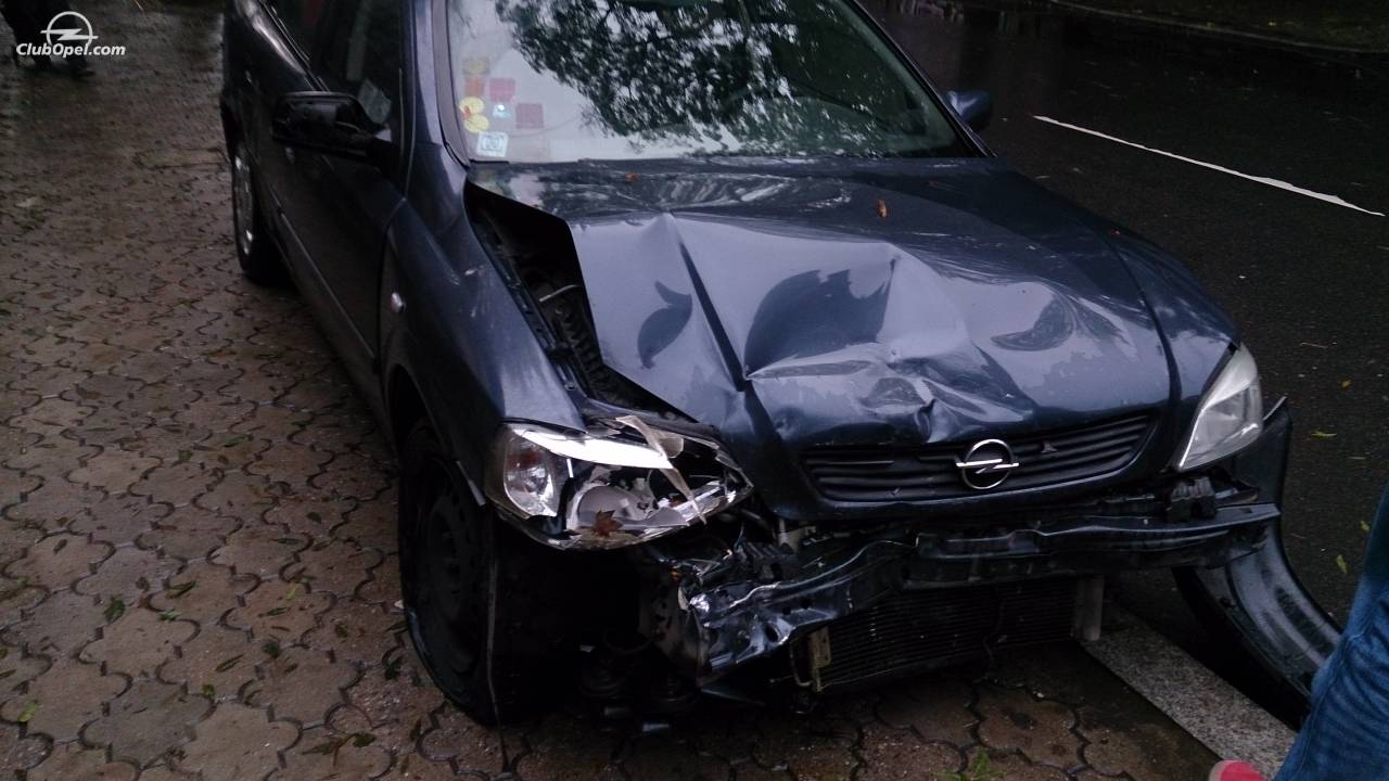

Asiguratorul a spus dauna totala sa intelegem. Din poze pare afectat lonjeronul dreapta cel putin. Motorul e deplasat si cadrul lui. Ce e in poze acolo te duce la 2 mii de euro usor. Merita avand in vedere ca masina face 3 mii si ceva reparata? Airbaguri sarite are? Daca vorbim strict emotional atunci banii nu conteaza.

Salut @alre. Speram sa nu ajunga totusi reparatia la 3000 euro ca nu dispun de banii astia. De la asigurari o sa ramin cu epava si 2000 euro. Nu, airbagurile nu au sarit. Iar pe partea de electrica e fumctionala. Bine, am vrut s-o misc un metru ca sa imi fie vizibila din apartament si am deplasat-o asa 1 m si a pornit la sfert de cheie. Interiorul este intact. Insa emotional imi pare ca nu as vrea s-o schimb. Nu mi-am imaginat ca imi este asa....draga.
Da, capul de lonjeron dreapta e un pic cam sifonat. Nu am reusit sa ridic capota si nici nu m-am straduit prea tare de teama sa nu ramina deschisa si sa am surprize neplacute. Din cite ma pricep eu, si nu ma pricep foarte mult, radiatoarele sunt pierdute si electroventilatorul. Mi-a intrat in viteza cind am pornit-o. Mi se aprinde unul din faruri pe faza scurta si lunga, geamurile electrice sunt functionale si la fel si geamurile electrice pe fata. In schimb am constatat azi ca pedalele de acceleratie si ambreiaj sunt moi iar frina e tare.
Si cam atit deocamdata.

Mare atentie la lonjeron. Trebuie verificat tot, nu doar capatul di spre fata. Sa nimic fie impins, sa aiba putina indoitura sau cute si pe la minloc sau in capat. In rest, ai avantaj ca nu ai o culoare ciudata, este o culoare f intalnita pe Opel si gasesti multe piese la dezmembrari pe culoare. Scapi si de vopsire. Bafta!

eu am avut o dauna asemanatoare amu 6 ani si am rezolvat-o cu fo 3000 RON .. totul a iesit bine si dupa exact un an s-o rupt axul de la arborele cotit .. a fost cumva atinsa si fulia si s-a fisurat axul de la surub... deci inca 500 Euro motor din dezmembrari (mai bun ca primul) iar schimbul in garaj cu un pretin.. p-orma omologarea la RAR..
Amu fa un calcul: fiecare reper (radiator aripa, trager , bara..) e cam 200 RON la dezmembrari, farul cam 100 .. capota motor 400.. . se pare ca e lovita si lateral dreapta... atunci se complica lucrurile..
Daca n-a fost strambat lonjeronul si motorul n-a fost atins merita reparatia... mai ales ca n-are multi km
