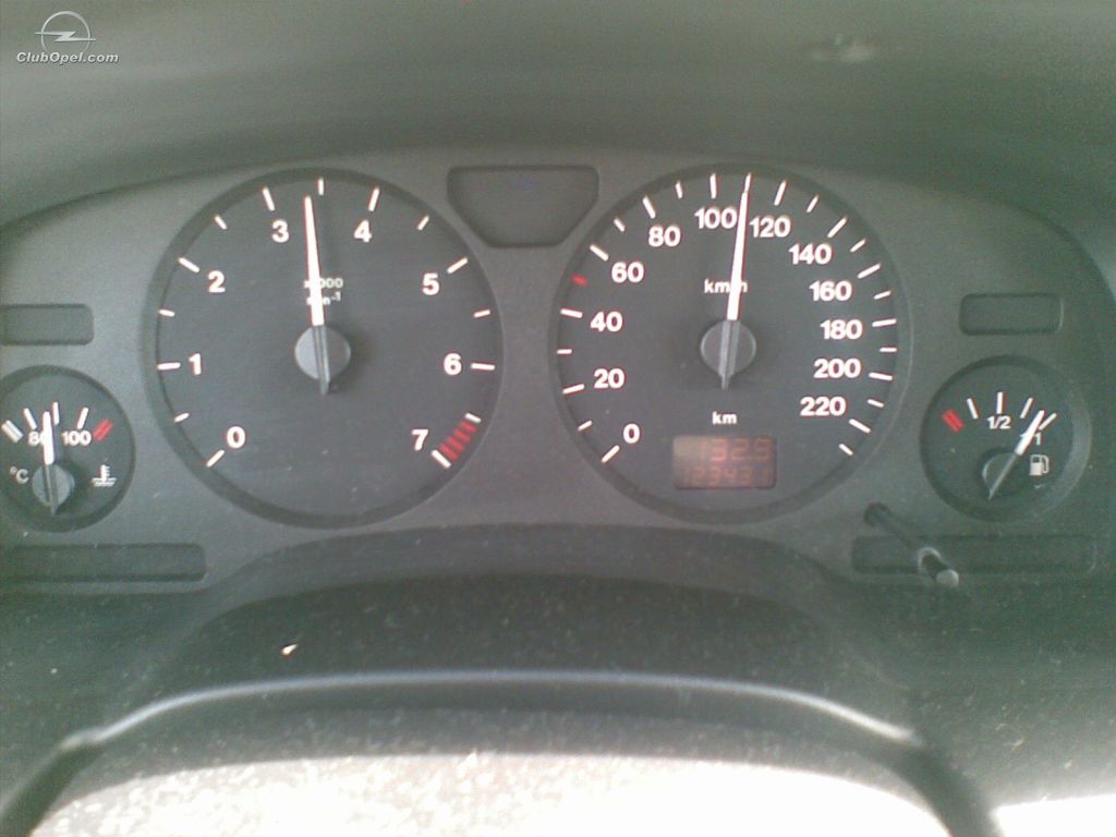

ASA ARATA BORDUL MEU IN TREAPTA A 5-A !!

@dandeva: foarte fain bord, da de ce tipi ?!?!
motorul tau e benzina, iar autocarul as baga mana in foc ca e diesel, asa ca e normal sa nu fie la fel de turate.

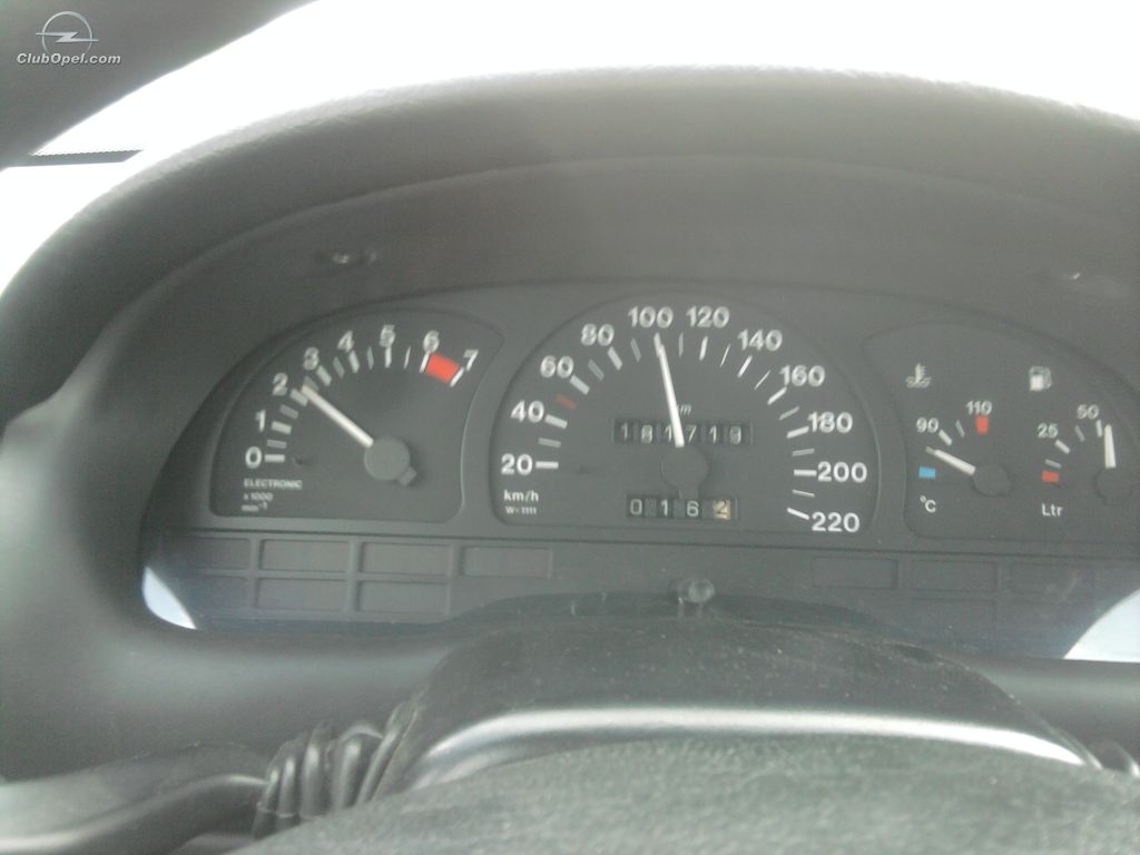

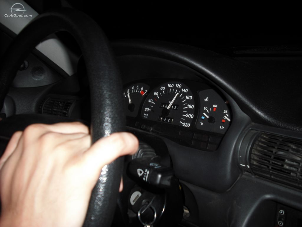

si F-ul meu e pe benzina si tot 1,6.ia uite cum arata la mine la 100
sau la 3000:
PS: cutia WR face toti banii la drum lung.

ai dreptate ! asa era si F-ul meu care l-am avut inainte ! exact la fel !dar la zafira e asa cum se vede in poze !
