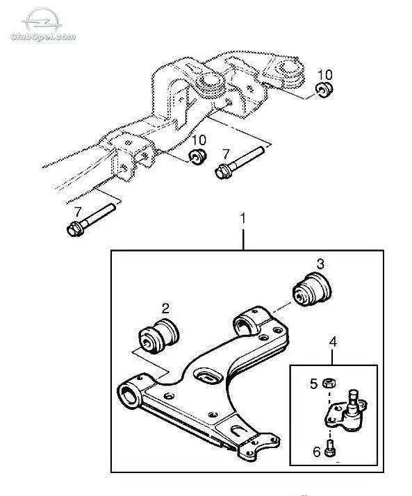

asa este doar sa scri ca este pentru roata stanga fata ce ai pus tu in poza. Altfel spus suruburile de la bucsiile bratelor pe cadru (pe jug) se introduc dinspre botul masinii spre spatele acesteia cu piulita pusa inspre habitaclu (deci directia de deplasare a masinii este directia de introducere a surubului) ca in cazul in care se desfac piulitele in mers din varii motive sa nu iasa singur surubul ci sa ramana macar ca un bolt pana la remedierea problemei
nu imi pot edita mesajul dar vreau sa adaug ca in poza suruburile de la pivoti sunt prost puse: trebuie de sus in jos din acelasi motiv scris mai sus la suruburile bucsilor: in cazul in care cade piulita sa ramana pivotul la locul lui. (daca se pun ca in poza o sa cada surubul daca se desface piulita)

mikyboy, imaginea postata de mine anterior(cu modalitatea corecta de introducere a suruburilor), este imaginea bratului stanga fata Astra G. Este luata de pe un site oficial german si chiar nu am gasit nicaieri o alta modalitate de a introduce suruburile atat la brat cat si la pivot. Deci aceasta fixare si modalitate de introducere a acestor suruburi este data de constructor.
Si eu , la Vectra B, am considerat ca, fixarea pivotului sa fie cu introducerea suruburilor de sus in jos.
