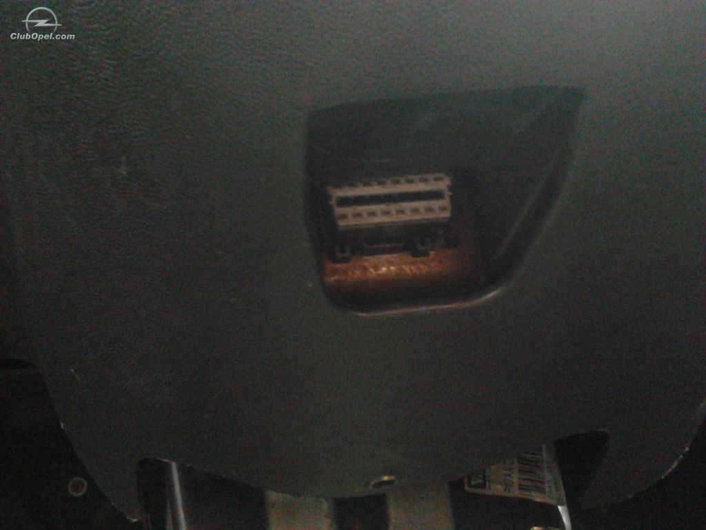

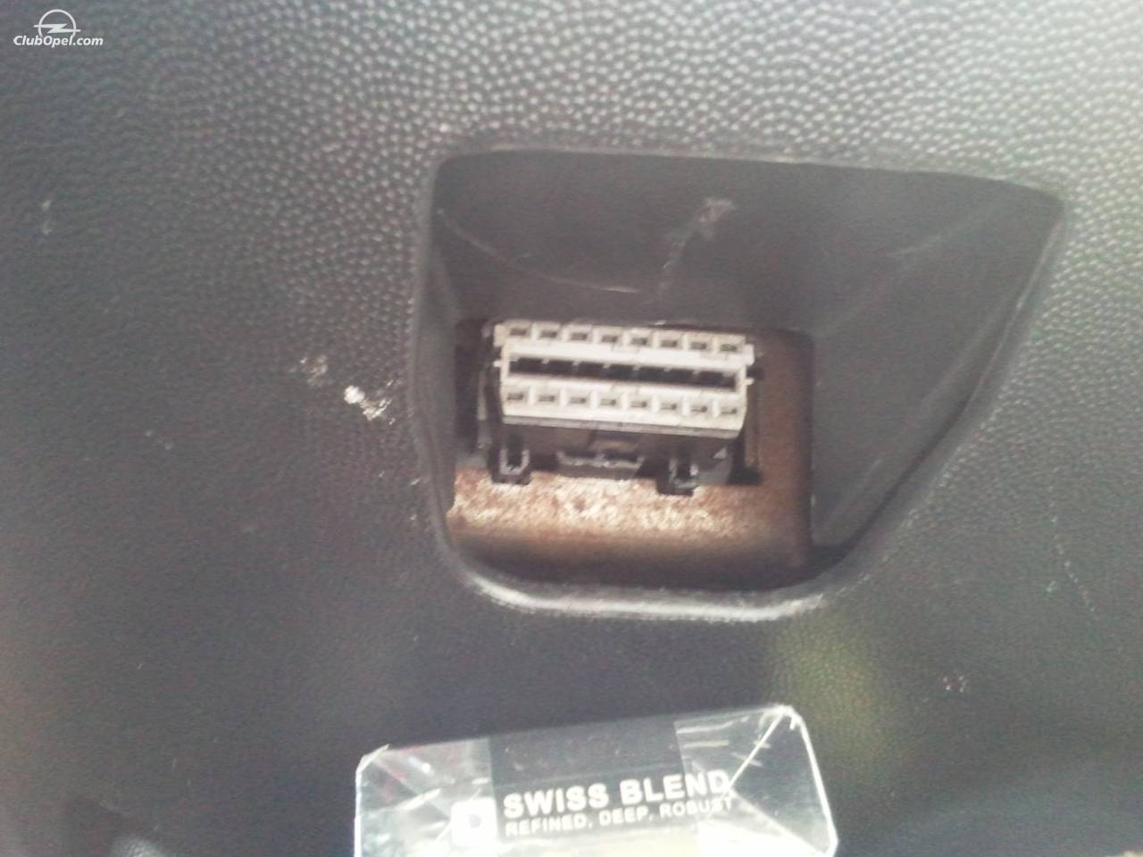

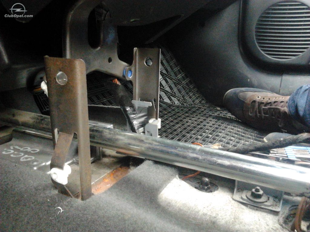

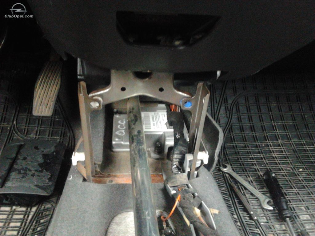

Din pacate la intralarea noii planse de bord nu am fost atent la mufa de diagnoza am puso si atat .. nu imi aduc aminte daca era pusa bine atunci sau nu
Acum zilele astea am achizitionat un tester si am vrut sa sterg o eroare . Insa cand am sa sa bag mufa .... surpriza .. era ridicata mai sus se vedeau doar pini de jos .. restu fiind acoperit.
cum sa procedez sa o cobor avand in vedere ca suportu de fier nu poate fi coborat nici cum nici provizoriu macar si acea bucata de fier e si nituita pe plansa de bord ... iata si pozele:
aici am mai impins eu plansa dar tot nu am avut suces nu imi incape mufa
am desfacut imbinarea si nu o pot misca
aici se vede si acel nit!
un sfat? scuze daca cumva nu am postat unde trebuie dar nu am gasit nimic prin search!
nu as dori sa demontez plansa ca e chin 1 zi intreaga dureaza demontare si remontare

rezolvare in 3 pasi:
1- dai jos bordul
2- pozitionezi mufa cum trebuie
3- pui bordul la loc
Si pe viitor inveti sa casti ochii mai bine cand faci o lucrare...
Sorry, da' alta varianta nu prea vad. Fara sa dai jos bordul nu o sa iti incapa mana acolo, sa scoti mufa si sa o pui cum trebuie la loc.
Parerea mea
1- dai jos bordul
Parerea mea

Am dat bordul jos. O ora mi-a luat si singur. Suportul mufei e prins de o bara de fier, din 3 bucati. In extremitati, la usi bara e prinsa de bord cu nituri si de-a lungul barei cu 2 cleme de plastic. NU are rost sa dai bordul jos sa pui mufa cum trebuie, doar casetofonul, panoul climatizarii si eventual consola centrala dar nu cred. Orice problema e de la prinderea barei de cleme si nituri. Bordul NU are cum sa cada daca cele 2 suruburi de la compartiment motor sunt prinse bine. Bara metalica se vede usor de la pedalier. Poze poate pe maine, asta daca mai ai nevoie si nu ai rezolvat deja.

Nu am rezolvat-o, Problema e ca eu am montat bordul bine, am discutat si cu tipu care m-a ajutat atunci la manevrare si era prins bine., Eh mie mi s-a lasat in jos .. poate fi si de la suruburile de sub stergatoare .. poate fi ... de la, x,y,z etc ... pana nu desfac nu am de unde sa stiu exact. oricum la gropi sau drum mai acidentat se aud greieri . so undeva s-a slabit sau s-a rupt ceva ...
Oricum multumesc de ideei.
Chestia cea mai tare e ca daca bag cricul sub bord, sub torpedou il ridic si se vede mufa corespunzator. e Dubioasa treaba, mai in vara am sa ma apuc de tot interiorul ca mai are probleme ici colo ...
