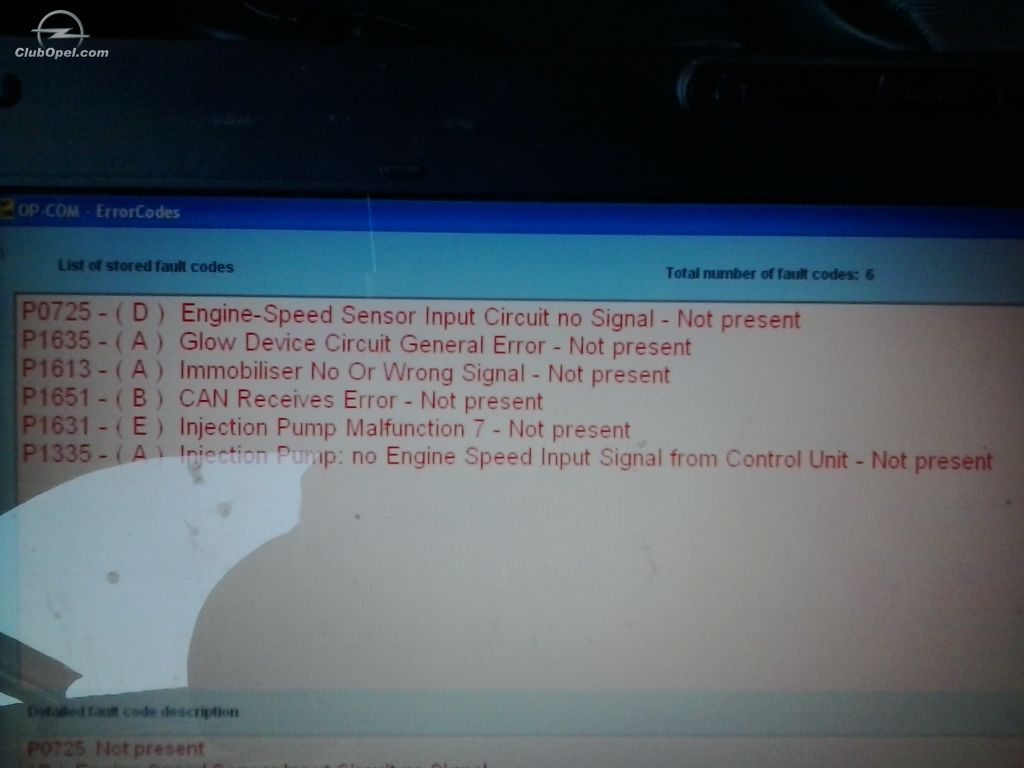

P0725 (D) Engine Speed Input Circuit - no Signal - Present
P1335 (A) Injection Pump: no Engine Speed Input Signal from Control Unit - Present
(astea 2 par a fi legate al doilea de primul)
Momentan de aici am dat jos senzorul de viteza motorului (senzor arbore cotit) si pare ok, nu e jeg pe el alte celea, curatat mufa si contactul.
si P0105 (2) Boost Pressure Sensor Circuit Low Input - Not Present (aici cred ca sunt clapetele de pe admisie, care imi lipsesc si nu am anulat inca circuitul de vacum care le actioneaza)
exact cum le-a citit OP COM-ul.

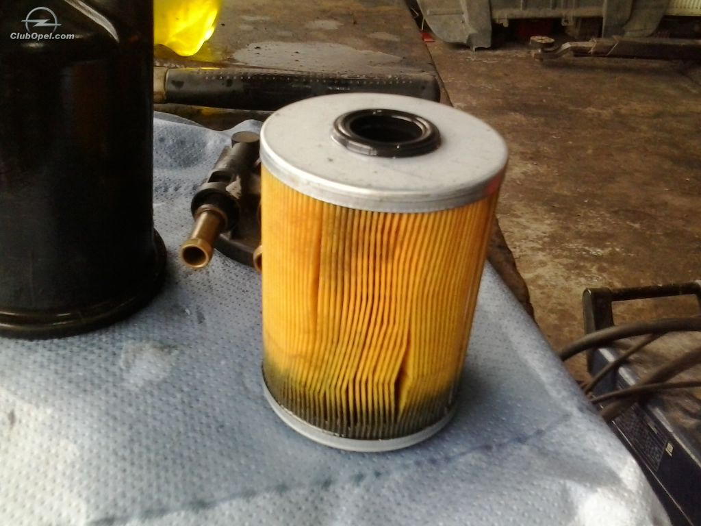

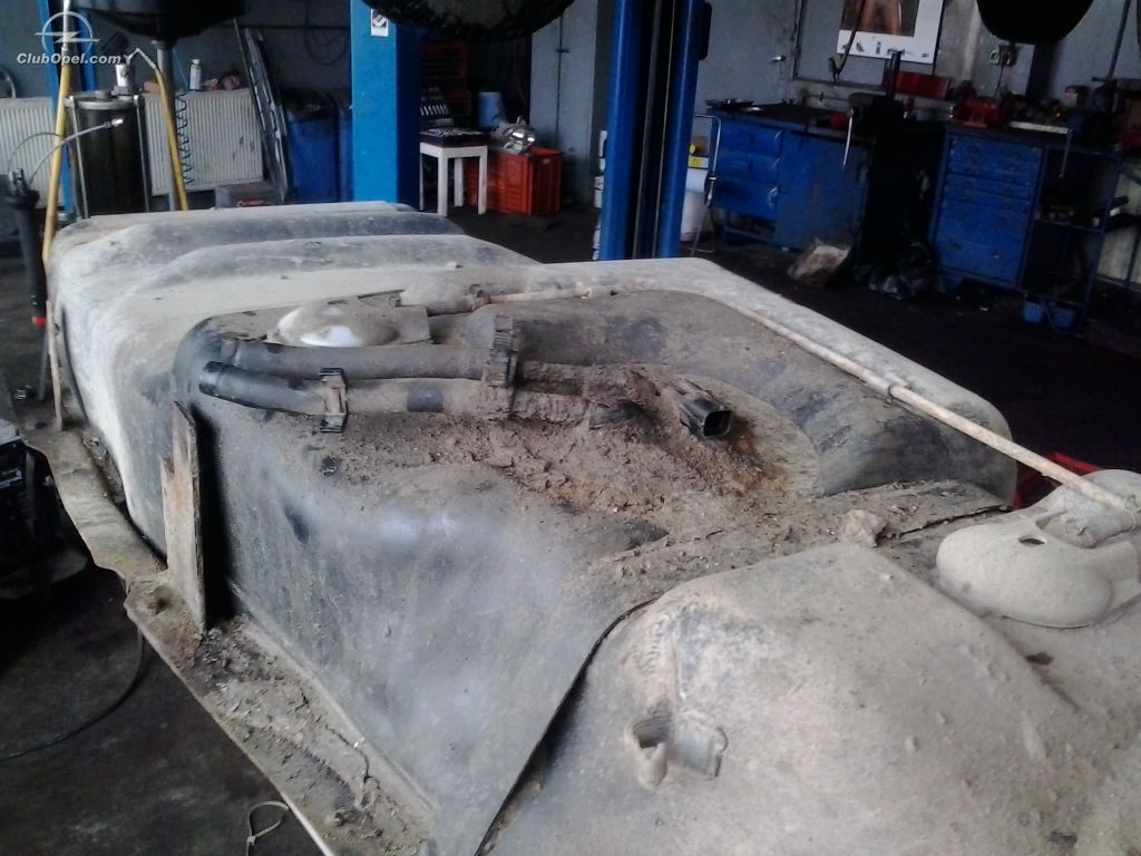

DA SIGUR AU FOST TZEPARI PRIMII MECANICI la care am dus-o!
Asa arata filtul de motorina pe care ei mi l-au schimbat cica (teoretic ar trebui sa fie nou noutz, deoarece am mers masim 70km cu masina dupa reparatiile lor) si asa arata rezervorul de motorina pe care cica ei l-au dat jos si l-au spalat: (de furtune, conducte si coliere care cica au fost schimbate/verificate nu mai vorbesc ca ma apuca nervii iara si trebuie sa golesc juma de palinca sa ma calmez la loc, iara nu mai vorbesc de intrarile in pompa pe unde tzasnea motorina engros si pe tur si pe retur ... )
  • SUPERDRAGOS
  • Mesaje scrise: 2,648
Tare aia cu rezervorul...se vede de la o posta ca a fost curatat cu meticulozitate.. 😛
  • suspended-9452
  • Mesaje scrise: 2,410
  • Masina: Astra 2016 B14XER
filtrul se vede ca e nou si e normal sa arate asa si dupa 10km daca motorina este murdara sau contaminata cu ulei din cauza semeringurilor sparte de la injectoare.

de curiozitate o sa il scot pe asta nou de acuma dupa 100km sa vedem cum arata, dar eu nu cred ca filtrul ala din poza e nou sicer. are niste zgarieturi pe capacele alea de aluminiu de te dor ochii pe langa depunerile din partea de jos, nu zic, o fi nou, dar un filtru nou nu are voie sa arate asa dupa nici 100 de km ... si ca idee, tot in servicele ala unde mi-a fost "schimbat" filtrul si "spalat" rezervorul, mi-au "schimbat" si acele semeringuri sau o-ringuri de care zici tu... asa ca nu vad ce motiv ar avea uleiul sa ajunga in motorina, atata timp cat eu am platit pt o-ringuri pe injectoare. (asta in cazul vorbim de aceleasi smeringuri)
dragos ... da l-au curatat asa de bine si s-au gandit la valoarea "vintage" a masinii incat au pus si namolul inapoi pe capac ... sa nu pierd din pret daca vreau sa o vand la antichitati vreodata 😉

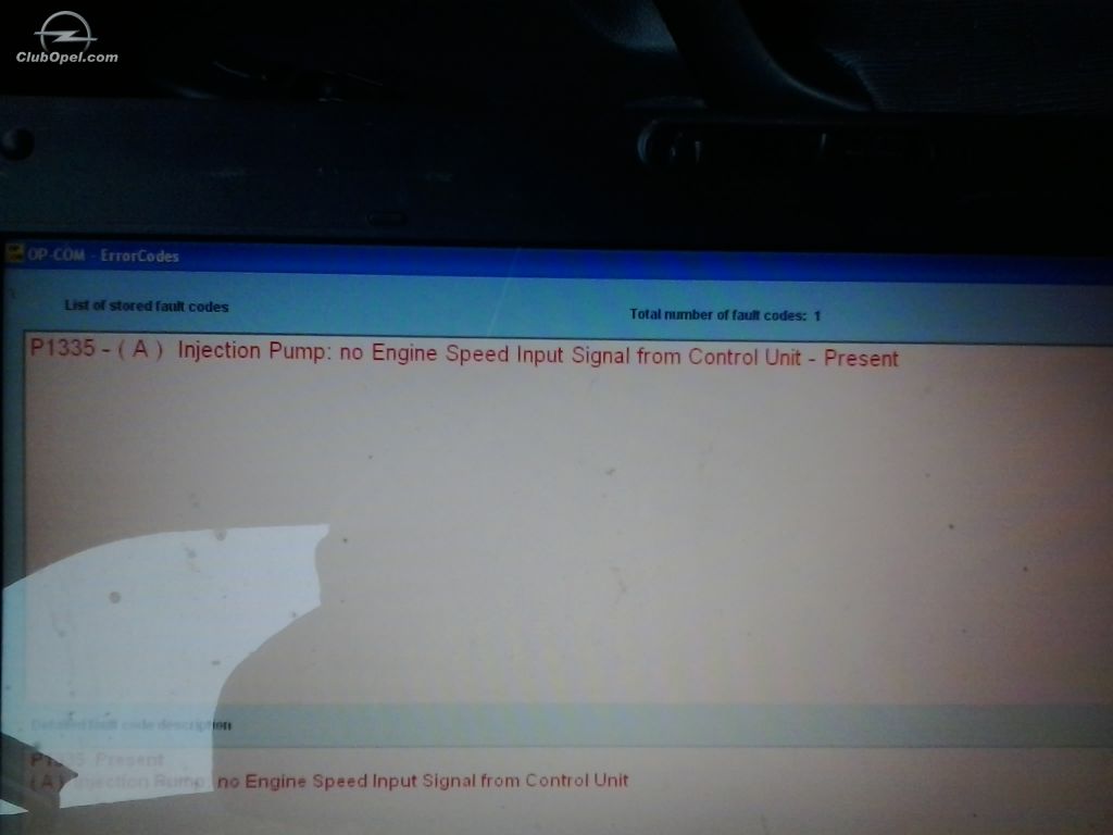

Prima citire:
... lucru care nu m-a impresionat prea tare, am dat un "clear codes", si am invartit tacticos de cheie la automat hotarat inca de vreo 4-5 ori, moment in care i-am mai aplicat o citire
A doua citire:
Hotarat am sters iara erorile si am dat la cheie de vreo 3-4 ori, am repetat procedura si am primit aceeasi eroare de fiecare data:
P1335 (A) Injection Pump: no Engine Speed Input Signal from Control Unit - Present, cod eroare care ACEST SITE: http://www.eksacom.ru/produ...st/pages/OPEL.pdf spune ca ar fi cu totul altceva si adica: Fuel injection pump control module - CKP signal missing
De amorul artei m-am mai jucat un pic cu OP-Comul pe acolo, nu ca as sti ce inseamna prea multe dintre citirile alea, am citit valorile in timp real, in timp ce dadeam la cheie dintre care avem:
Desired Injection Start: 4.9 (dupa parerea mea asta ar fi avansul)
Actual Injection Start: 0.0 (tot dupa parea mea asta ar fi avansul realizat, nu stiu de ce e pe zero ...)
Desired Injection Quantity: a variat intre 45-49 (aici nu imi mai dau cu parerea ca habar nu am ce inseamna asta)

  • suspended-9452
Pompa nu este bine pusa la punct.
Codul asta - P1335 daca apare singur, este generat cand nu exista sincronizare intre senzorul crankshaft (vibrochen) si cel de axa came, in cazul nostru fiind cel din pompa care citeste rotatiile axului pompei sau daca decalajul este mai mare de 13-14 grade. De obicei apare cand se scoate fulia pompei de pe ax si nu se mai pune exact in aceeasi pozitie.
