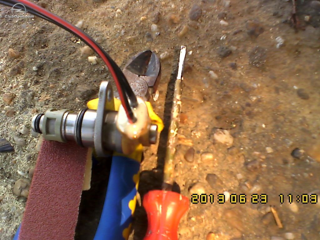

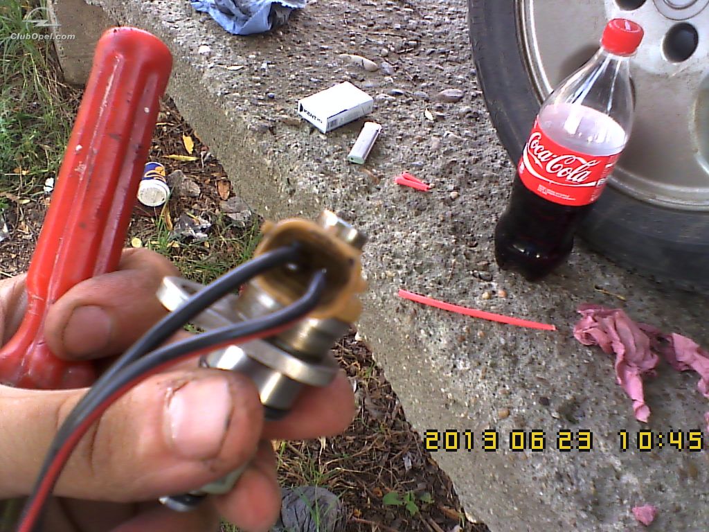

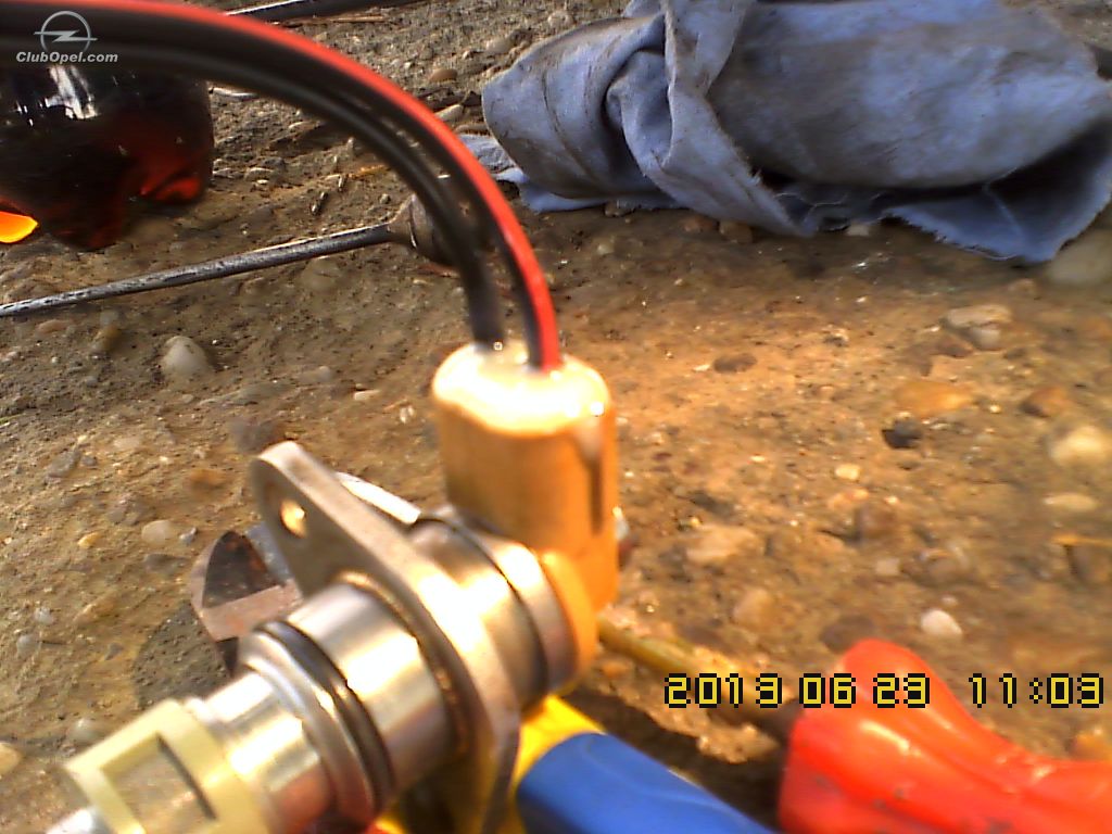

Deoarece si eu m-am confruntat cu vesnica si din ce in ce mai raspandita problema a motorinei in mufa ECU, am decis sa iau atitudine..
Prin urmare, am cercetat, m-am inarmat cu sculele si uneltele necesare, am desfacut, am demontat, m-am chinuit, am belstemat si am injurat DAR.. AM REUSIT.
In timpul operatiunilor nu am rupt/stricat/avariat nimic si cel mai important..nu mi-a ramas nici o piesa in plus.. .
Ca masura suplimentara, am intrerupt un posibil viitor transport de motorina pe cabluri (de altfel improbabil deoarece rasina epoxidica folosita devine practic antiglont), sectionand firele si lipindu-le cu letconul (fludor/cositor).

😊 esti foarte perspicace adrian82. daca priveai cu atentie pozele ai fi vazut ca firele sunt lipite cu letconul pe pinii electrovalvei. avand in vedere ca sunt la vreo 2 metri de masina inseamna ca firele lipite pe pinii electrovalvei au fost "atasate" la firele originale (nu prin papuci mama-tata, ci tot prin cositorire). daca nu am precizat in anunt, toate mufele se desfac si se degreseaza (calculator pompa si ecu). nu vreau sa fraieresc pe nimeni. pretul acestor operatiuni (exact aceste operatiuni) este cel putin dublu in service-uri. dar nu o sa-mi mai pun datele de contact pentru a nu fi considerat anunt publicitar. singurii fraieri sunt cei care cred ca aceasta operatiune se face usor.
NU sunt mecanic. NU am atelier/service/garaj. eram pregatit sa fac asta doar in zilele in care nu eram la lucru. am oferit doar o alternativa la adevarata "jupuiala si japca" care exista in service-urile romanesti.
numai bine.

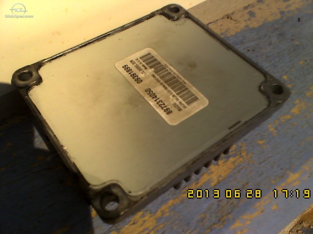

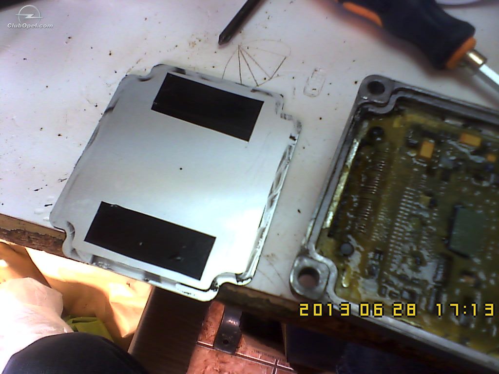

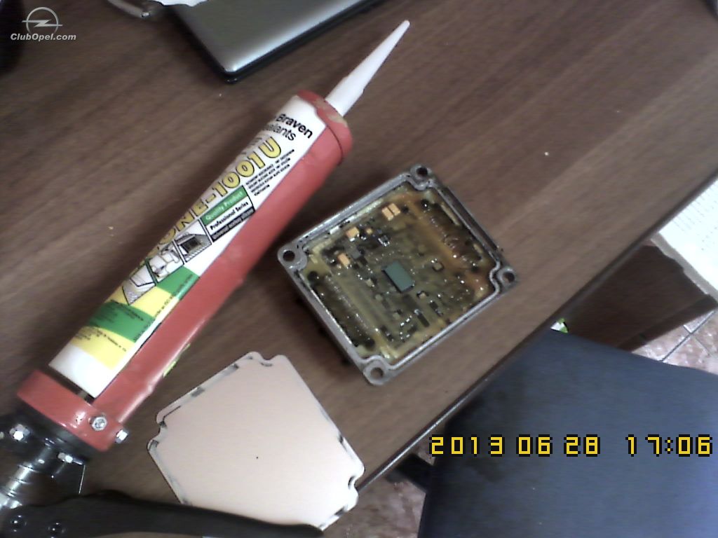

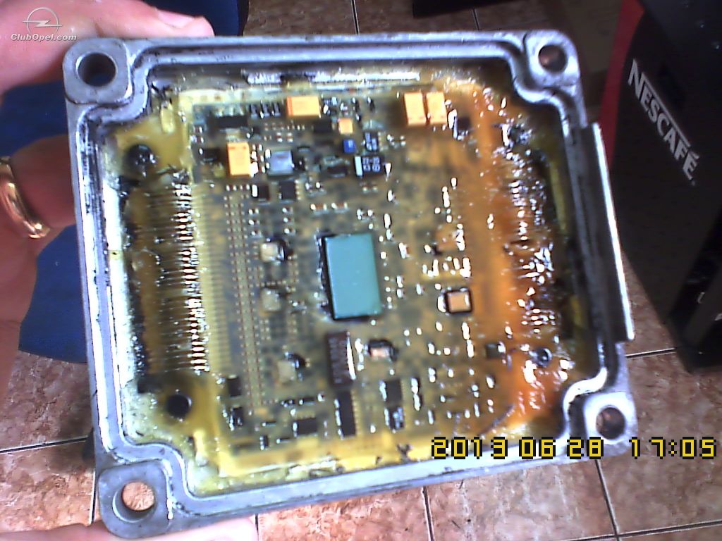

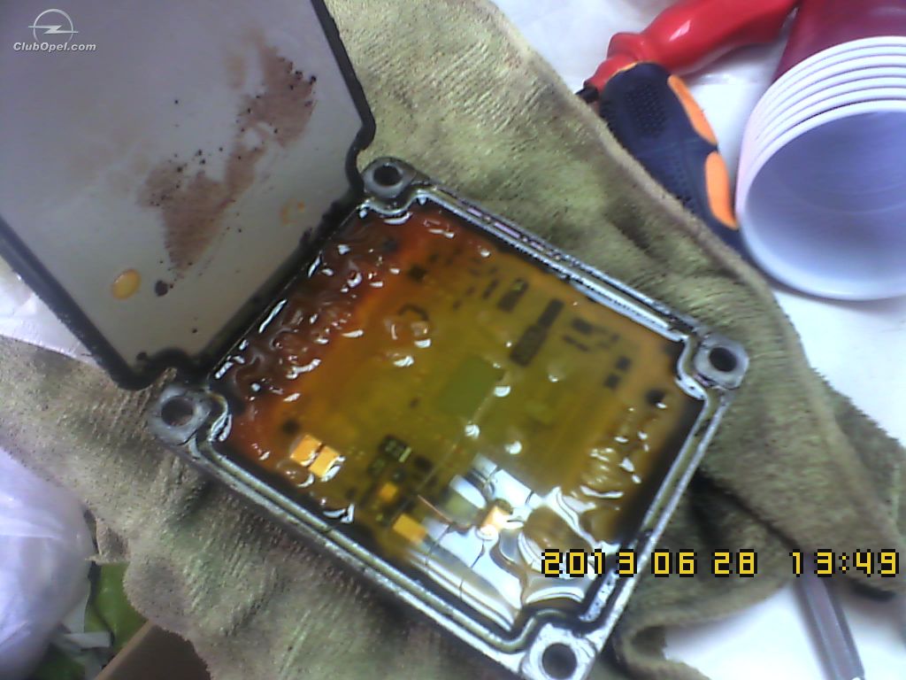

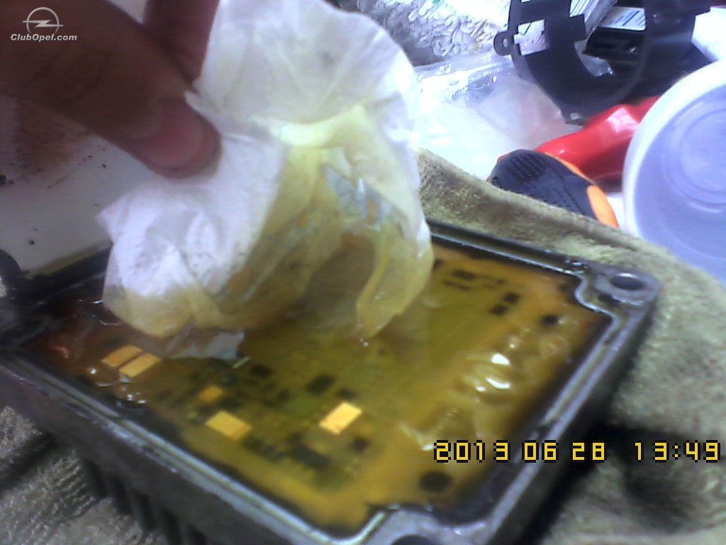

ps: un mic tutorial pentru curatarea ECU (motorina care urca in mufa ECU si apoi se acumuleaza in acesta, expunerea indelungata ducand la defectarea lui)..

daca vrea cineva beleste sa folosesc termenul popular firele de la eletrovalva si pa nu mai urca motorina in ecu, apropos am desfacut calculatorul care comanda pompa de injectie. Totul era curat in interior nici macar un strop de motorina .
Pentru cine are problem cu calculatorul care comanda pompa de injectie face rost de un pistol de lipit si un letcon termostatat si incepe sa relipeasca pe rand pisele din interior pinii de legatura de pe placa si totul e ca nou.
La mine acum 3 zile nu a mai pornit de loc , puneam motorina in filtru si la a treaia cheie o lua asta a mers asa 3-4 luni pana saptamana aceasta cand a murit nu a mai vrut de loc sa porneasca motorul. Am dat jos calculatorul de injectie si I-am dat capacul de protectie , la o impesctie ochiometrica parea in regula avea unele lipituri perlate pe langa condensatorul cel mare care e in rasina pus . Asa ca am trecut la lipituri , cu letconul termostatat am lipit pe rand pinii care fac legatura intre placa si mufa calculatorului inserand putin si cositor nou , la condensator am folosit pistoul de lipit 100W fiindca are piciorusele de diametru mare cel putin 1mm iar letronul nu facea fata fiind de 40W.
Dupa operatiune am fugit cu calculatorul la masina , l-am montat provizoriu I-am dat o cheie apornit la sfert ca si cum nu avea nimic. Ieri la fel astazi la fel .
