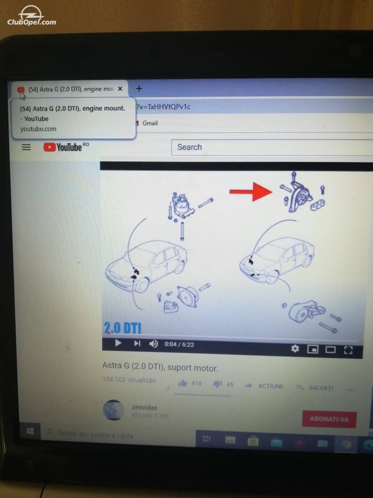

La mine Zafira 2.0 dti aveam trepidatii,un tãcãnit si balansare fatã/ spate .Am schimbat tampon stg/ drt si spate care erau uzate rupte îmbãtrânite.Acum totul e bine.Pentru schimbare tampoane m-am ghidat dupã un tutorial video gãsit pe YouTube.
