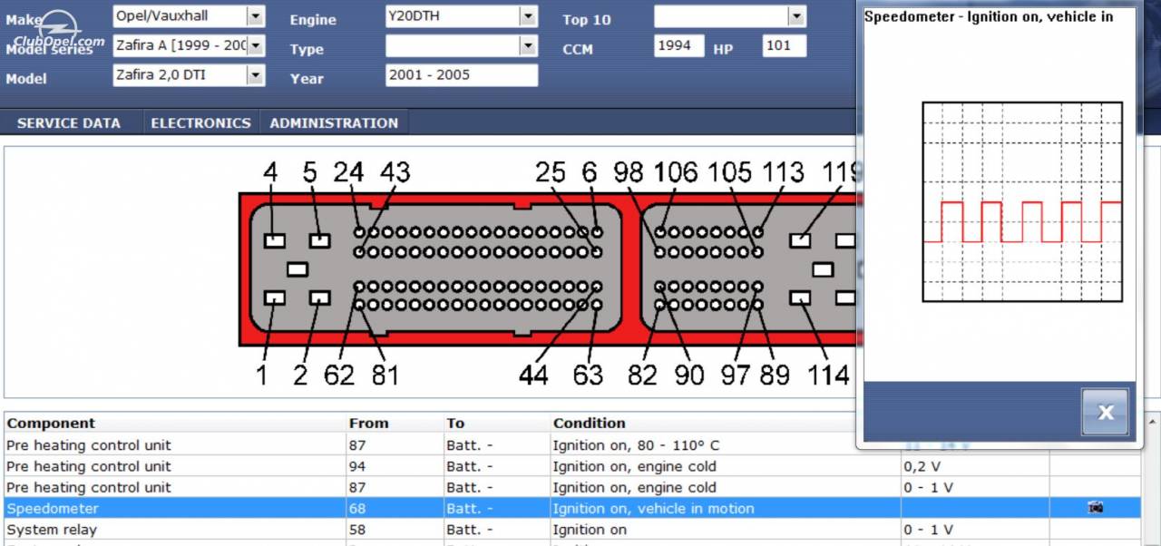

din cite stiu senzorul de ABS de la roata stinga fata citeste impulsurile pentru vitezometru.
in bord ai bec ABS aprins?

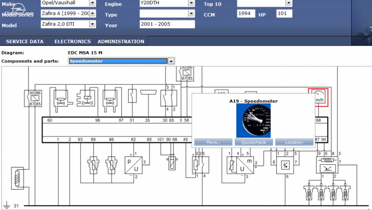

daca nu, ar trebui verificat semnalul din ecu catre vitezometru, cu osciloscop cred, vezi mai jos:
(notatia pinilor cred ca e gresita pe figura, pinul 24 este de fapt 23 s.a.m.d.)
vitezometrul comunica cu ECU in pinul 68.
daca ai semnalul corect mai ramine doar vitezometrul defect.
P.S. - nu stiu ce masina e aceea zafira 2000 cu motor 1.9tdi...
m-am uitat la zafira din anul 2000 si nu am gasit cu motorizarea de 1.9 tdi, am presupus ca e motorizarea 2.0 tdi, adica y20dth (de acolo e schema).
