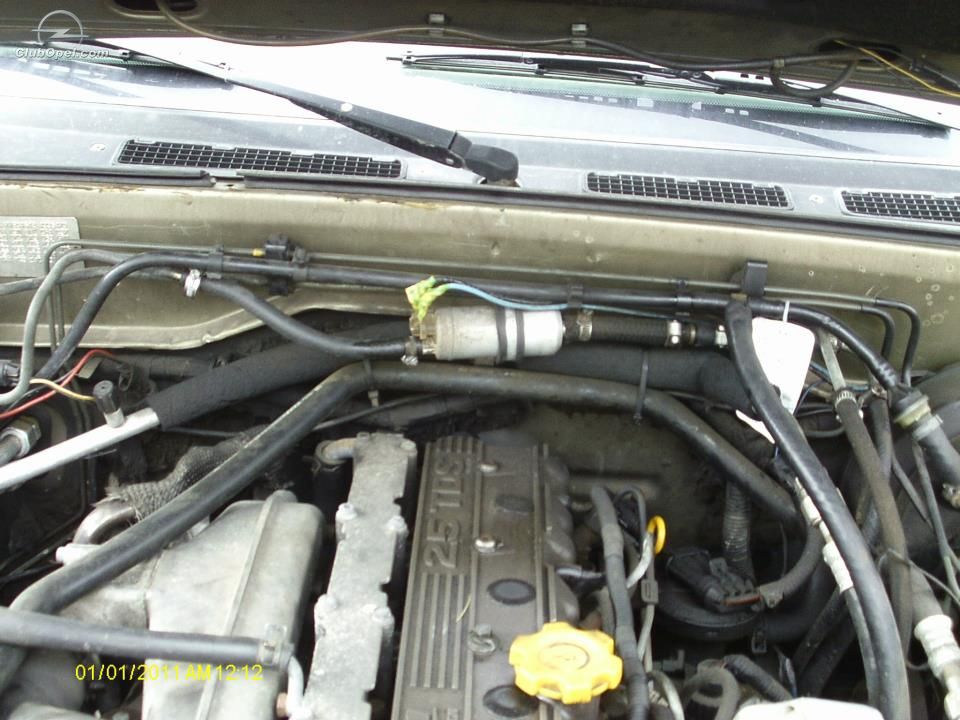

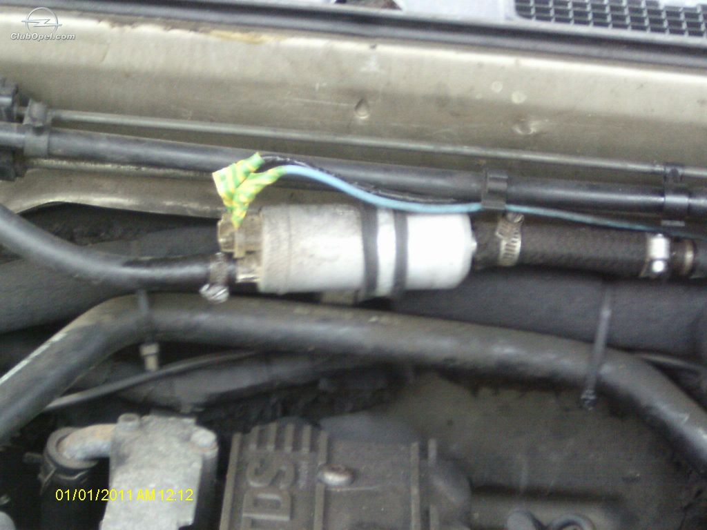

Chestia aia e evident ca e pusa..Si faptul ca nu merge fara ea indica faptul ca e o problema la pompa.Nu-mi dau seama din poza daca e umblat si la cartusul filtrului sau la filtru.
  • baba007
  • Mesaje scrise: 105
  • Masina: Frontera 2002 2.2 DTI
  • Cont inregistrat: 17 Dec 2007
banda aia e de vis pe ea acolo 😃 stii cumva daca pompa aia ajutatoare merge nonstop cat e contactul pus sau e pusa pe vreun releu ceva si merge doar la pornire dupa care se opreste si doar circula motorina prin ea? cum a zis si dragos, probleme la pompa principala, nu mai are putere sa isi traga singura motorina din rezervor.
