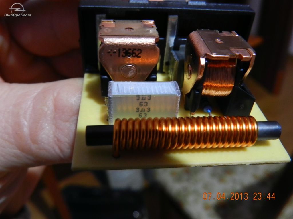

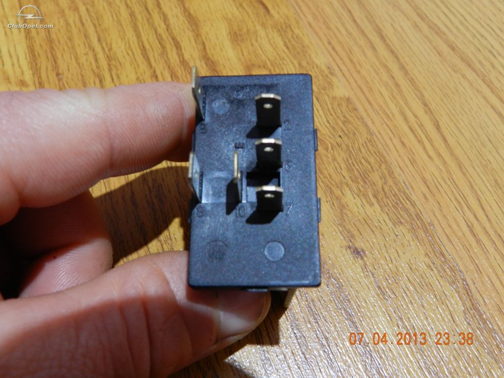

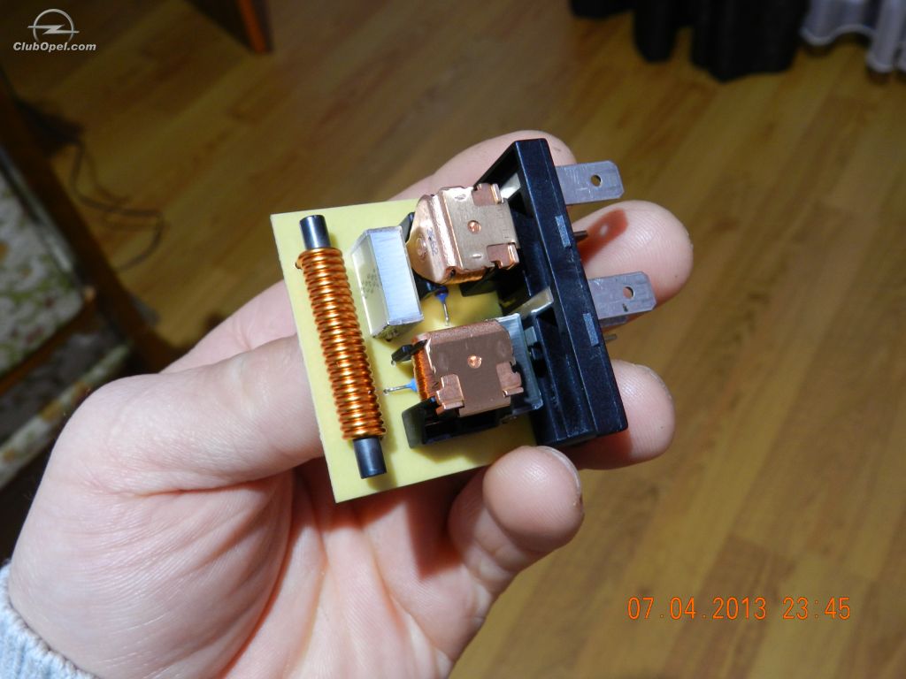

la fel ma chinuie talentul sa trec cu semnalizarile pe led dar din cauza releului stau in loc. Azi am fost pe la dezmembrari si am luat un releu identic cu cel din poza, sa incerc sa-l "lucrez" poate reusec sa-l fac sa semnalizeze normal cand e pe led-uri
am sa revin cu detalii
sper sa reusesc

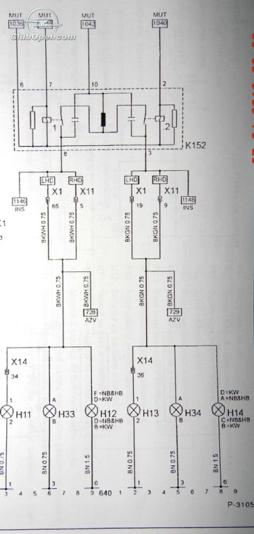

Releul pare a fi un oscilator LC dublu(bobina comuna). Rezistenta totala a becurilor, care sunt dispuse in paralel http://www.le.ac.uk/eg/pdw/...ics/electrics.htm pare a fi bucla de feedback prin care se regleaza oscilatiile. Cand un bec se arde, rezistenta totala se modifica si oscilatorul functioneaza mai repede. Trebuie calculata rezistenta totala a becurilor, care trebuie masurata la bornele becurilor. La un bec de 12v 24w rezistenta, am gasit in linkul de mai sus ,ca ar fi 6ohmi, la unul de 12w ar fi 12 ohmi. Puse in paralel 2 de 24w si unul de 12w(ipotetic vorbind ca cel lateral e de 5w de obicei) Rtotala ar fi de 2,4 ohmi. Puneti becurile cu led in paralel si verificati rezistenta. In functie de valoarea rezultata, trebuie introdusa pe bucla de feedback un rezistor in serie sau paralel care sa reechilibreze oscilatorul releului.
Nu am pus asta in practica, dar pare o cale corecta de rezolvare.
Mai simplu este sa reproiectati releul, adica sa introduceti in carcasa releului un oscilator electronic uzual, de exemplu bazat pe circuitul integrat 555 care sa comande releul, indiferent daca sunt becuri sau led-uri instalate, la o frecventa reglabila in functie de dorinte.

ma poate ajuta cineva cu o schema a instalatiei de semnalizare pentru astra g, din tis daca se poate?

Releul ce l-am luat de la dezmembrari, a fost testat si paratestat.
Concluzia: releul nu se face vinovat de clipirea rapida cand se arde un bec sau cand se trece pe led, vinovatul e cel in care se infige releul, adica "multitimerul". Binenteles ca am luat un multitimer de la dezmembrari si a fost dat la studiat si eventual modificat sa suporte becul cu led.

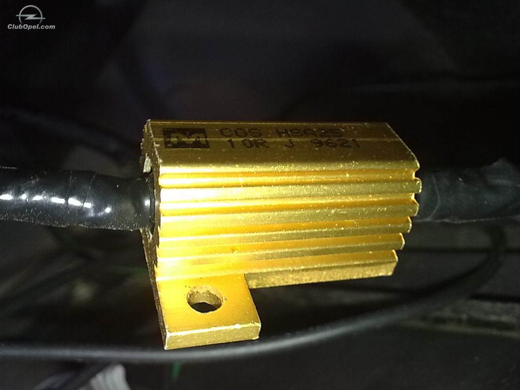

Cu releul de semnalizare nu se poate face nimic, poate cu multitimerul dar nu s-a reusit nimic pana acum, eu am rezolvat problema cu rezistente. Daca a reusit cineva sa faca sa semnalizeze normal, fara rezistente aditionale, il rog sa ne spuna cum a reusit si ce trebuie facut

pana la urma am optat si eu pt rezistentele de compensare a puterii.....desi pt mine montarea LED-urilor era in primul rand pt consum si apoi pt aspect.
