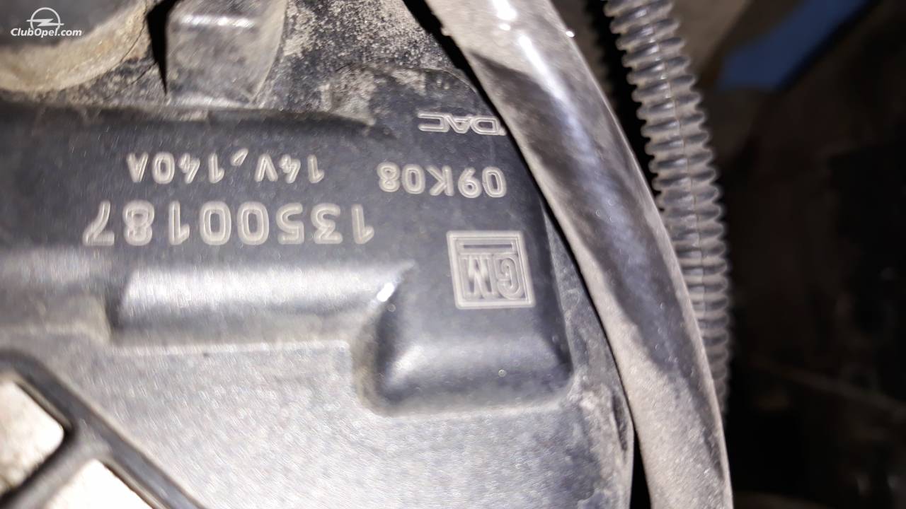

Al meu de de 140A, cu baterie originala de 75Ah, iar masina are opțiunea quick heat.
În funcție de dotãrile mașinii, poate fi de 100A sau mai mult.

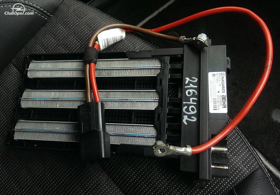

Quickheat:
Un sistem de incalzire electric, care este folosit automat, cand sunt indeplinite unele conditii (utilizatorul solicita caldura maxima, temperatura exterioara este foarte mica (nu cunosc pragul la Astra J), temperatura lichidului de racire este foarte mica (nu cunosc pragul la Astra J), tensiunea in sistem este in limitele stabilite (alternator si acumulator in stare buna).
Este constituit din 4 elemente (parca) separate (rezistente de incalzire sau "resou" 😊 ), aceste elemente sunt folosite, dupa un algoritm intern, in functie de conditii si nevoi, simultan toate 4 sau in grupuri mai mici (3 sau 2 sau 1).
Desi puterea consumata este relativ mare, undeva la 800W, totusi trebuie avut in vedere faptul ca acest sistem functioneaza un timp destul de redus (cateva minute).
Fiind un consumator electric mare, pe masinile pe care a fost montat, s-a luat in calcul si suplimentarea puterii generate de catre alternator, pentru ca acesta (alternatorul) sa preia TOATA puterea consumata de "resou".

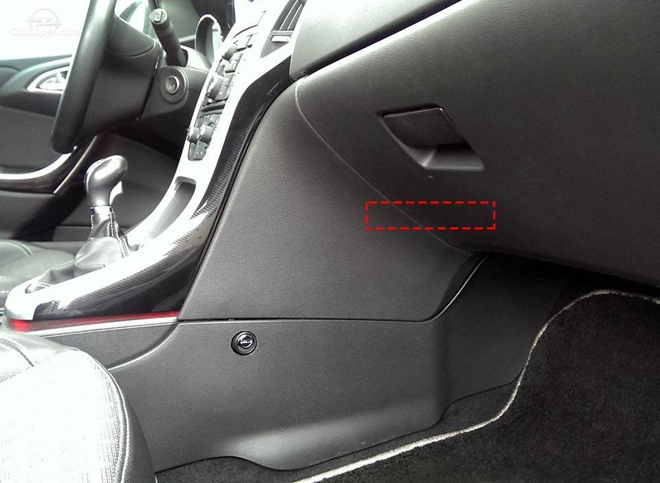

Asa arata:

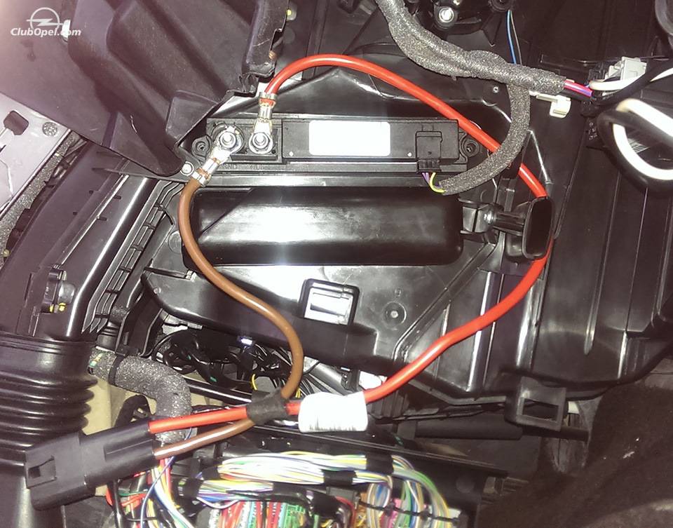

Aici ar fi localizat:
Asa este montat:
P.S. Imaginile nu imi apartin, nu am merite asupra lor, sunt luate de pe "World Wide Web", strict cu scopul informarii.
