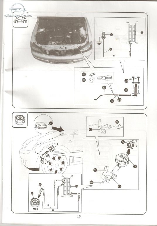

salut , pot sa ajuti si pe mine , ce reprezinta cel din fotografie, ca nu l-am vazut in manualul de instalare.

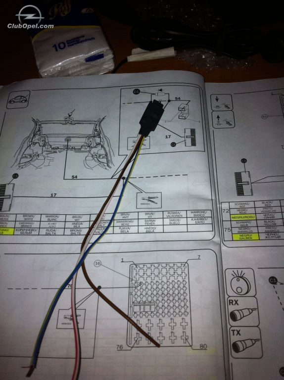

salut, am si eu doua intrebari in legatura cu instalarea , am vazut pe schema ca pleaca de la mufa c3 doua fire de pe 14 albastra , vin legate impreuna? si in spate la haion cum se leaga?

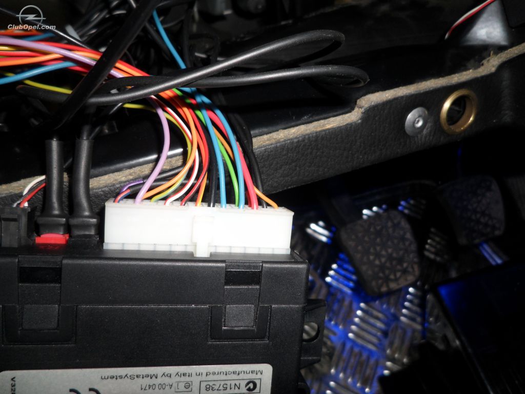

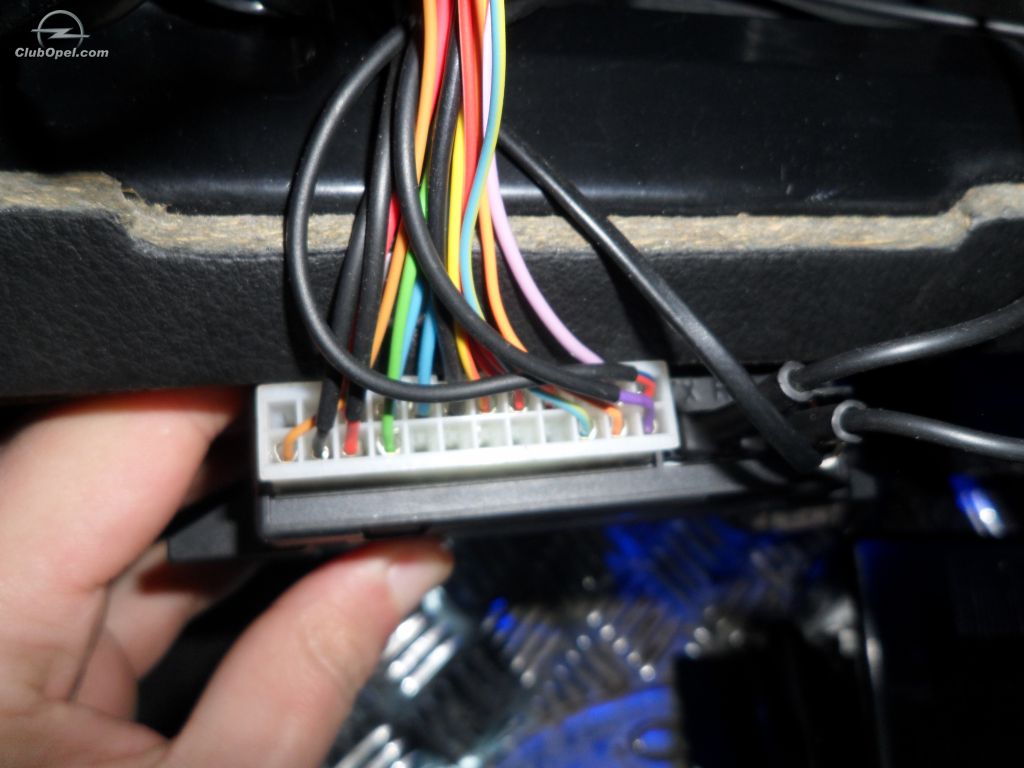

deci 14 azuriu(albastru) sunt 2 fire 1 se leaa la 69 (negru-verde) la pozitia 19 din mufa aia mare(de pe stalp de langa sofer sub cutia de sigurante) iar al doilea se leaga cu 70 (negru-alb) la pozitia 65 din mufa mare
iar 17 violet se leaga la hayon cu 54 castaniu-alb numai ca acolo tre sa pui si o dioda ( deci se taie 54 castaniu alb se interpune dioda -<-- astfel incat sensul sa fie de la mufa - spre fir + iar la capatul opus diodei adica spre + se pune si cel 17 violet daca nu ai poza(schema cu dioda ) astept rasp

61pry a scris:salut , pot sa ajuti si pe mine , ce reprezinta cel din fotografie, ca nu l-am vazut in manualul de instalare.
e un senzor de soc cred eu nu l am si nici in carte nu aprare

da e astra g din semnatura . ok , dar la haion vine acolo unde e intrerupatorul , nu? si mai raman cu 3 fire nelegate.intrebare in mufa alba aveai pini cu firele puse ? sau a trebuit sa le pui tu.cea pe care am luat-o avea deja pusi pini dar nu in ordinea care trebuie , adica 1 portocaliu , 2 rosu ..............

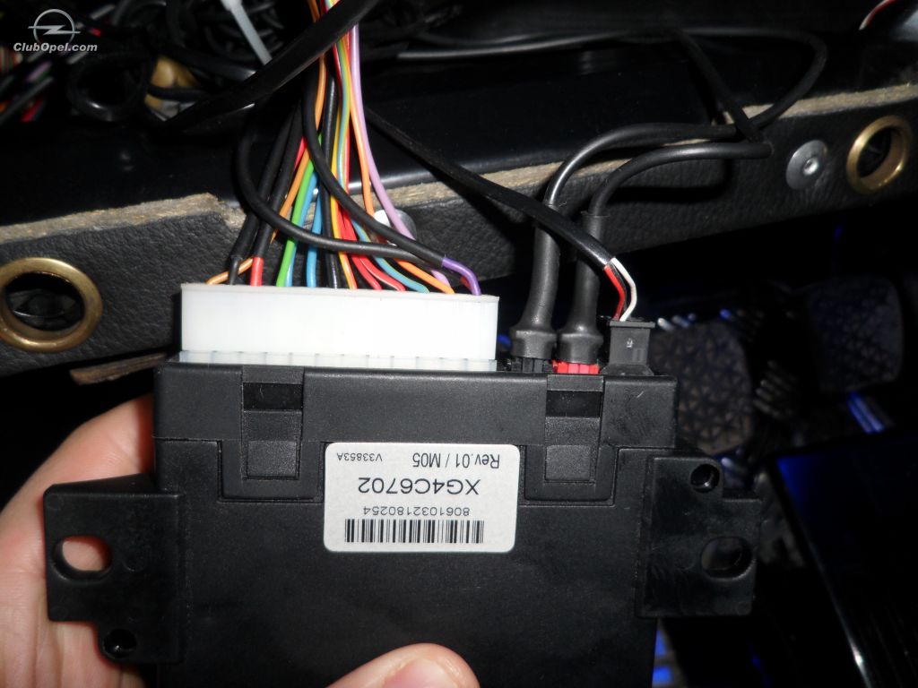

din cate imi aduc aminte 1 singur fir era cu papucul liber si apoi l-am introdus in mufa alba care intra in modulul alarmei era firul de la butonulde la capota
la hayon nu la intrerupator vine prins cablul si sus in plafoniera unde este becul pt portbagaj(eu am astra g caravan si are sus becul) in principiu te uiti unde ai becu pt portbagaj scoti plasticul de deasupra sa vezi becul si ai o mufa cu 2 papuci care e conectata a bec o scoti si la firul castaniu pui firul violet si dioda daca nu te descurci vb la telefon

salutare ,am reusit multumita pozelor tale sa montez alarma .Functioneaza, insa imi palpaie ledul vreo 30secunde repede si apoi normal ,adica lent.asa trebuie sa faca? Acum am ramas cu senzorul, cel din poza, sau ce o fi sa vad cum se leaga si unde sa il pun. Ms frumos pentru ajutor, meriti o bericica , cand ne-om intalni la vreo reuniune.

ledul palpaie repede la inceput pana se activeaza toate sistemele alarmei(pana se armeaza) apoi lent senzorul acela eu nu l am avut in pachet deci nu stiu nimic de el si nici in carte nu e deci nu te pot ajuta

Da, am vazut.alarma functioneaza,ziceam insa de timp dureaza vreo 25 sec pana se armeaza .o sa caut pe cineva care instaleaza alarme sa vad ce ii senzorul acela.ms
