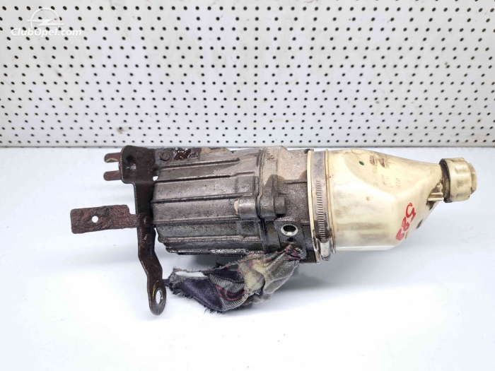

Salut bãieți , am și eu o problema cu un Astra H 1.7cdti , pompa electrica de servo, pompa mea de servodirectie scârțâie foarte tare ,scârțâitul este cã în momentul în care un fier se freacã de un cauciuc fara lubrifiere,am observat cã intensitatea scârțâitului se micșoreazã putin dupã ce motorul se încãlzește , chestia asta se întâmplã și pe loc și în mers , volanul merge greoi,sa verificat lichidul ,este la nivel(nu știu și ce calitate are lichidul) rezolv ceva daca schimb uleiul ? Cat ulei încãpe? Daca desfac colierul vasului de expansiune sã curgã lichidul , apoi virez de câteva ori , pânã lichidul din toatã instalația curge sub mașinã,curat sita de pe retur și pun alt ulei de servo , oare rezolv ceva ?multumesc

Salut , am cãutat însã nu am gãsit vreo situație asemãnãtoare cu a mea , din pãcate ,astãzi sã schimbat lichidul pompei de 4-5 ori (bagat-scos) pânã sã curãțat tot sistemul de servodirectie .
Rezultat : douã ore pierdute , nici o schimbare , pe loc huruie la fel , în mers huruie mai puțin , când este rece huruitul este mai tare ,când se încãlzește se mai amelioreazã .idei ? Mulțumesc

Ori e pompa obosita, ori caseta de directie...

Asta este filmarea fãcutã pe mașina mea , poate are cineva o idee . Mulțumesc

E... idei avem noi gramada, nu cred ca ai tu gaste suficiente....
Eu as zice ca pompa. Da' te-as incuraja sa mergi la un mecanic, sa isi dea si el cu parerea "pe viu". Altfel s-a putea sa se imputineze gastele degeaba...
