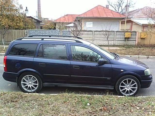

Salutari,detin un Opel Astra G 1.2 16v (x12xe) ,cu jante tabla pe 14.Am primit o oferta sa dau jantele+anvelopele de vara+250ron pe jante+cauciucuri pe 17 ,sunt cele din atasament. Se strica ceva daca le pun masina mea,avand de motorul mic al meu.

vrei sa omori motorul si asa e mic

pe langa faptul ca vei omori motorul, vei solicita mai mult si elementele de suspensie si directie. in afara de asta, poate au o buba jantele alea, ca prea bate la ochi pretul.

Vei simti ca ai motor de 0.8 de Matiz cu jantele de 17".

Pe langa faptul ca o sa mearga ca o caruta, bucsaraia o termini, se duce si cutia, ambreiaj! Deci stai cuminte, nu se merita, is prea multe in joc!

Am acelasi motor ca al tau si iarna folosesc jante de tabla de 14'' (175/70/14) dimensiunea cu care a fost dotata din fabrica astra g cu motorizarea asta. Vara am jante de aliaj originale opel pe 15'' (195/60/15). Intre cele doua e o diferenta considerabila acum fiecare cu plusuri si minusuri. Cu cele pe 14 e masina mai usoara mai agera, cu cele pe 15 e masina mai lenesa, dar in schimb am o stabilitate mai buna, mai ales in curbe. La 17'' nici nu vreau sa ma gandesc cum o sa tragi de ea, oricum motorizarea asta e prea putin la cat de grea e caroseria, totusi ma mir ca imi consuma putin 😃.

Am la fel jantele de vara si iarna,m-am gandit ca,la cele de vara sa pun anvelope 185/60/15 si se va reduce circumferinta aproape de 175/70/14,se face un calcul pe google pentru dimensiuni.La 17'' nici nu ma gandesc probabil sunt dificile si pentru motorizari de 2.0

Si mie mi se pare ca trage 1.6 greu cu jante pe 16'.

daca tot itzi surade ideea cu jantele cumparale si incearca sa le vinzi apoi cumperi ceva ce sa iti placa pe 14 sau 15 si poate ai noroc sa ramai si cu ceva banuti pe langa

pe langa problemele mecanice si de putere vei avea probleme cu autoritatile; sigur nu ai scrise in talon dimensiuni asa mari; eu am un opel astra 1.2 hatchback iar dimensiunea maxima scrisa in talon este de 15". deasemenea trebuie sa respecti si celelalte dimensiuni ale cauciucului)latime/inaltime)
