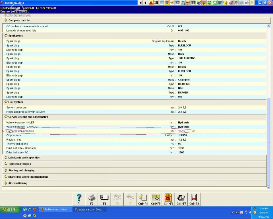

este mult prea putin chiar si cu uzuri la segmenti motorul asta nu coboara sub 10-11.......media e 13 daca e in mintile lui si 15maxim pana la 15,5 numai daca mananca ulei cu galeata si are camera de ardere plina de calamina.
Cu 8 compresie la motorul asta nu va merge niciodata bine mai ales la relanti unde se stie ca arderea estea cea mai deficitara,incearca sa verifici daca e bine pusa cureaua de distributie pentru ca are o compresie anormal de mica si in acelasi timp egala pe pistoane,reparatia se incepe intotdeauna de la baza si aia este motorul partea mecanica apoi restul.
Injectoarele au 4 gauri si se infunda mereu era bine o curatire ultrasonica si verificare de debit apoi...aia e 70ron.

mecaNIK a scris:este mult prea putin chiar si cu uzuri la segmenti motorul asta nu coboara sub 10-11.......media e 13 daca e in mintile lui si 15maxim pana la 15,5 numai daca mananca ulei cu galeata si are camera de ardere plina de calamina.
Cum explici faptul ca motorul merge cu o compresie de 8 bari?E bine de acceptat ca niciodata nu le stim pe toate...!

Prin faptul ca exista motoare cum era cel de 1.6 Audi YP cod motor cu enorma compresie de 9 in stare noua media de 8 in functionare corecta si minima de 6 sa mai porneasca(doar vara) asa ca nici asta nu vad de ce n-ar porni iar faptul ca era 8 pe toate m-a si dus la concluzia ca e ceva decalat pe la distributie mai ales ca din ce-a trecut pe la mine XEL majoritatea puse curelele prost datorita faptului ca fabricantul de Opel a pus semne destul de inselatoare la vibrochen si acolo e secretul greselii la care se adauga graba cu care se face treaba. Asta e un motor dificil prima ,semnele,urmeaza chiulasa supapele si scaunele apoi simeringurile doar daca ghidurile sunt ok,apoi se deblocheaza tachetii daca tot se umbla acolo ca aia se tot infunda de lasa supapele deschise si se ard,pompele de ulei predispuse la scaderi de presiune culmea la un motor care ar trebui sa mearga cu ulei subtire,pistoanele cu fustele scurte,joc mare in cilindru segmenti subtiri care se sparg destul de des....un singur plus blocul (camasile) nu se prea uzeaza si poate fi reparat motorul cu ceva stiinta.
