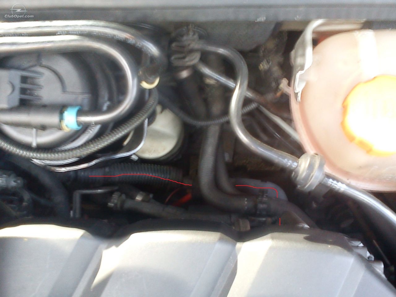

! PROBLEMA REZOLVATA ! Z19DTH, 2008.
Dupa 9 luni de chinuri si aproape 2000€ cheltuiti prin service-uri si reprezentante.... am gasit problema in fata blocului . Un fir intrerupt!
(EX)Simptome: Imi dadea suturi in mers la accelerare si/sau virare, se aprindea martorul ESP, palpaia ABS si servo, Se aprindea martorul baterie, imi cadeau luminile exterioare, AC, player.... si in final, cand temperatura motorului era cea normala de functionare... mi se oprea motorul in mers (de la treapta1 la 6, indiferent de viteza).
Daca masina statea in soare o zi intreaga si voiam sa o pornesc.... la punerea contactului ramaneau aprinsi ABS, ESP, servo si nu pornea, evident!
Solutia: nici o piesa schimbata pe masina, doar miscat putin manunchiul de fire care trece prin spatele motorului si pe sub releul de la bujii... la blocul de relee.
Am postat imaginea, manunchiul de fire e cel marcat cu rosu, iar buba era chiar la curbura.

Revin cu noi detalii! Astazi, incercand sa identific firul problema din tot manunchiul (am stat cca. 2 ore), m-a vazut un tip care era cu nevasta lui si cei 4 copii... ca ma chinui. Vine la mine si ma intreaba ce are.. OK, ii zic in linii mari... se duce direct la panoul de relee si scoate unul maro, care zice el ca e "trifazicul" si ca ala e defect...fara alte comentarii.
Ma uitam ca boul la el.... am zis ca face misto de mine, dar mi-a zis ca a lucrat la Porche pentru F1 Neutral
Maine la prima ora a zis sa il sun ca vine cu Tech2 si mi-o repara.WTF?! Si cica nu e de la niciun fir, sa nu mai umblu pe acolo ca nu are nicio treaba. Astept sa vad ce rezolva "zanul" maine si va anunt! Very Happy
Voi ati auzit de releu trifazic pe masina asta!?

Adica tu ai identificat fir rupt si vine unul si spune ca nu e de acolo, ci de la trifazat Very Happy (sunt unele calculatoare pe masina ta care primesc mai multe alimentari la 12 V dar nu vorbim de trifazic)

parca spuneai ca ai reparat masina, acum spui ca inca mai cauti firul?
  • svg_gabriel10
  • Mesaje scrise: 395
  • Cont inregistrat: 17 Aug 2012
Stati asa sa ne intelegem Very Happy Am zis ca am gasit buba si ca am rezolvat-o.
Gen, am tensionat firele alea putin si si-a revenit 2 zile, dupa care astazi mi-a facut iar "palpaiala" dar fara socuri si fara sa se opreasca motorul, plus ca azi foloseam AC pe automat:D.
Avand toate astea in vedere, am zis ca gata, azi gasesc precis firul vinovat (inainte am gasit manunchiul de fire, astazi am scos izolatia generala si am luat la bajbait fiecare fir).
