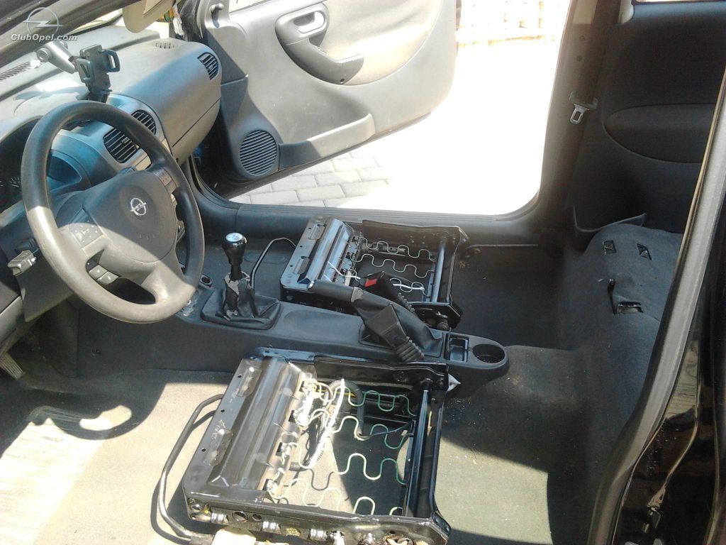

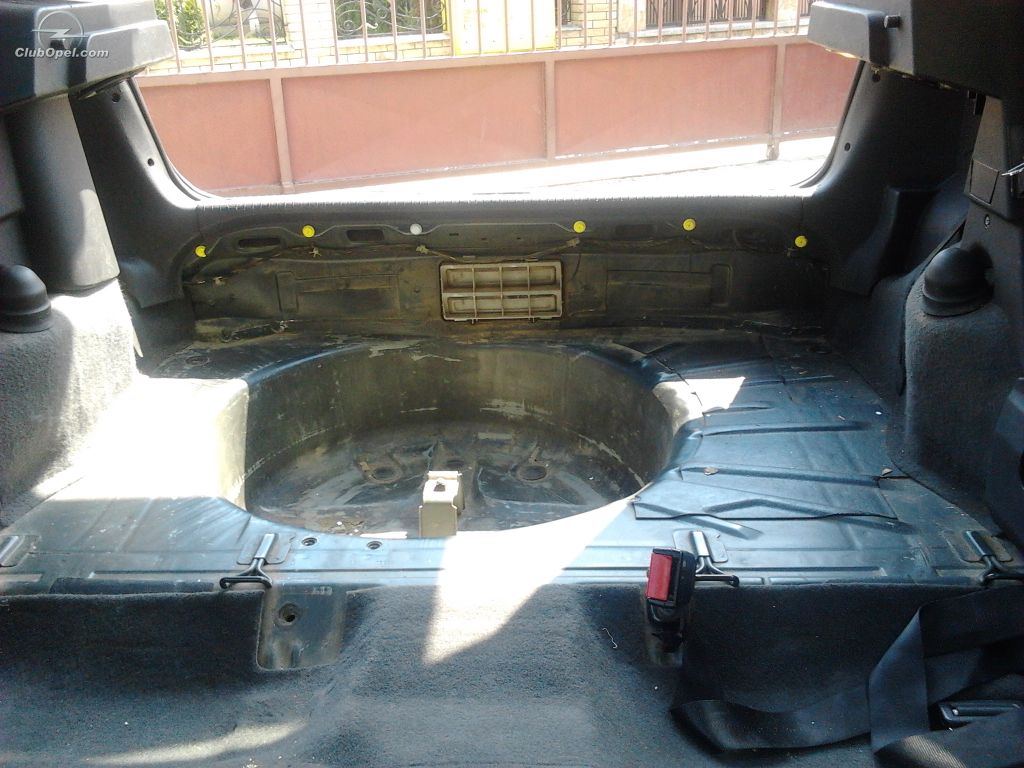

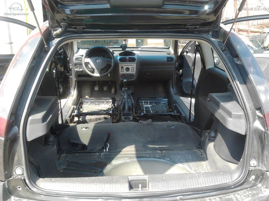

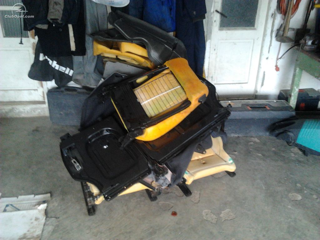

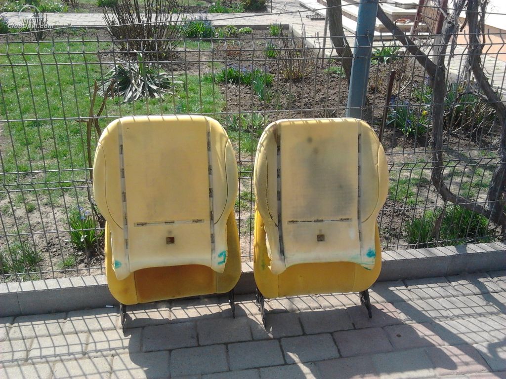

Asa ca ca tot a venit primavara .. scaunele peste iarna s-au umplut de sucuri cafele miros de tigara si etc m-am gandit sa le spal ... dar cum?!?!
Deomontandu-le ... 2 ore si jumate de manopera si iata clipurile ce au iesit la Spalare cu Perwol si Dero ... desi am filmat numa 3 spalari .. primele .. am mai facut 2 spalari moldovenesti dupa si iata!
1:
2:
3: Aici cam cum arata scaunele din spate fara tapiterie!
4: aici cele din fata !
Dupa ce se vor usca .. circa 2 3 zile ... voi reveni cu un video cum vor arata montate! si curate!
Reprosuri ? contraindicatii .... sfaturi ?
Masina cu pricina este o corsa C 2/3 usi !

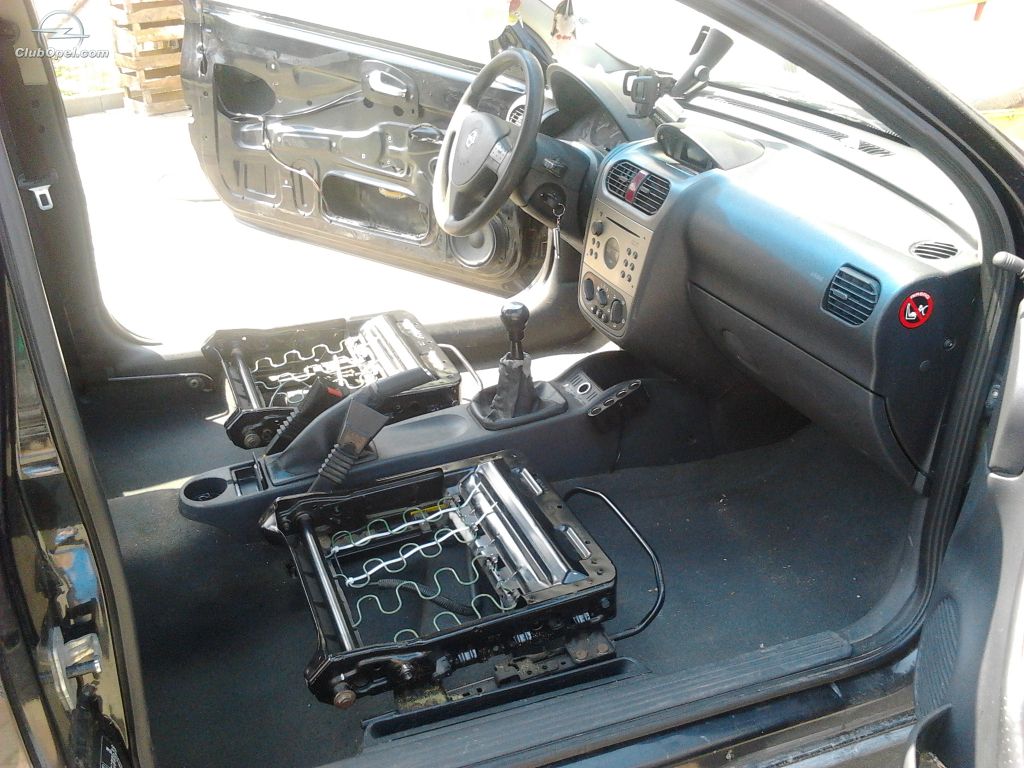

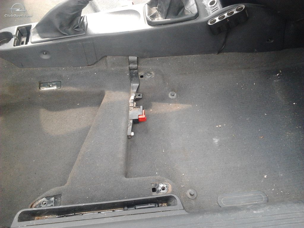

si pe langa asta revin cu niste poze de interior cu si fara scaune !
Si astazi daca ma lasa ploaia ii fac un interior boboc si ma gandesc tare tare sa-l fac cu spuma activa aspirator care trage apa si un frecut bine cu buretele ... poate la urma si putin perwol ... ma mai gandesc cam da a ploaie in zona la mine ...
