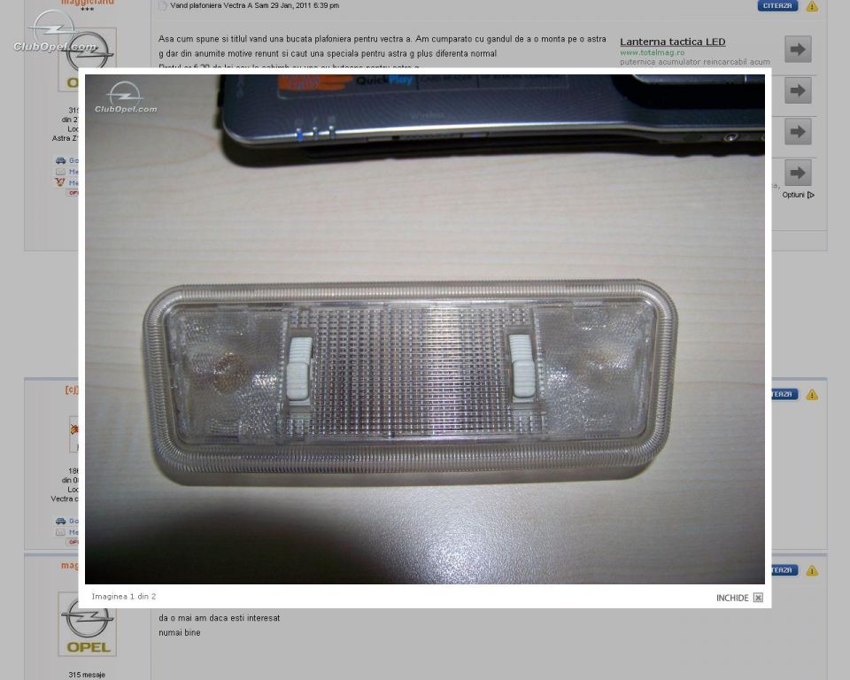

Dupa cum se vede si in poza si toti stiti lampa plafoniera la opel astra g este simpla.
Defapt de ce vreau eu sa o schimb sau cel putin sa o modific....Am pus un schimbat becul original cu unul cu mai multe smd-euri, problema este ca sta aprins adica are o foarte mica intensitate luminoasa...Am incercat si cu un bec fara eroare tot cu mai multe smd-uri si la fel aceeasi problema..Si vreau sa fac sau sa o schimb cu o plafoniera care are comutator on/off

dar tot o sa iti stea aprins pentru ca ce ai pus tu in poza are doar lampi ce citit in plus si pentru alea sunt cele doua butoane de pornit-oprit

si eu aceasi plafoniera simpla si am pus bec cu smd si la fel imi ramane putin aprins.cineva mi-a recomandat sa pun o rezistenta de 2k in paralel si nu mai rane aprins becul.momentan nu am timp sa ma ocup de treaba asta dar o sa o fac si o sa revon cu in raspuns. sau incearca tu si ne spui si noua daca ai reusit.

Lasati si becurile din spate pe arpins si nu va mai ramane cel din fata aprins la o intensitate mica.

alexx pe spate am pus tot smd-uri dar albastre sunt lasate pe mod aprins(adica cand deschizi usa la masina se aprind toate) in schimb cele din spate nu raman doar cel din plafoniera ramane putin aprins...pe mine ma intereseaza daca pot sa o modific sa ii pun un comutator practic sa ii tai curentu definitiv si doar cand vreau il aprind sau daca exista vreo plafoniera din gama astra g cu comutator sau de la alta gama opel ce s-ar putea potrivi perfect

rezistenta in paralel si ai scapt de problema definitiv.am avut si eu aceeeasi plafoniera si am fost multumit de ea.lumina de habitaclu era formata dintr-o placa cu leduri si cand se oprea nu mai era deloc aprinsa sa zic asa.

Monteaza o plafoniera de cielo - vine la fix in locul celei de Opel,nu necesita nicio modificare........cat despre ledurile care raman foarte putin aprinse pe mine unul nu ma deranjeaza ci chiar imi place efectul,dar cand incui masina se sting absolut de tot,acum nu stiu daca si in cazul tau se intampla la fel

La mine e la fel. Soclu cu 16 leduri pe fata iar pe spate leduri albastre. Cel de pe fata ramane un pic aprins (mai precis 5 dintre cele 16) lucru care nu ma deranjeaza.

ti-am spus mai sus ca si eu am plafoniera simpla si am pus bec cu 6 leduri smd si tot asa ramane aprins.am pus o rezistenta de 2k in paralel si gata.= nu mia ramane aprins deloc.cauta o rezistenta de 2k la orice magazin electro si ai rezolvat problema. bafta

Mai mult decat simplu ar fi sa pun bec normal dar imi place acea lumina alba iar partea ca raman putin aprinse nu ma deranjeaza. Si de ce cele de pe spate se sting de tot?

@Cristy2008, tu ºtii ce consum are un smd aprins la adevãratul potenþial?
Îþi spun eu... 1 sau 2 waþi. Depinde de smd dar la astea care se folosesc în comerþ, mai mult
de 1 w nu cred cã au.
Stau semi-aprinse din cauza modulului confort (ãla care face ca lumina sã nu se stingã imediat).
Oricum, dupã vreo 30-40 de minute, alimentarea este tãiatã automat de cãtre UCH, aºa cã nici
prin absurd nu s-ar putea consuma bateria.
