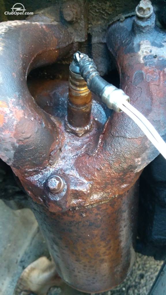

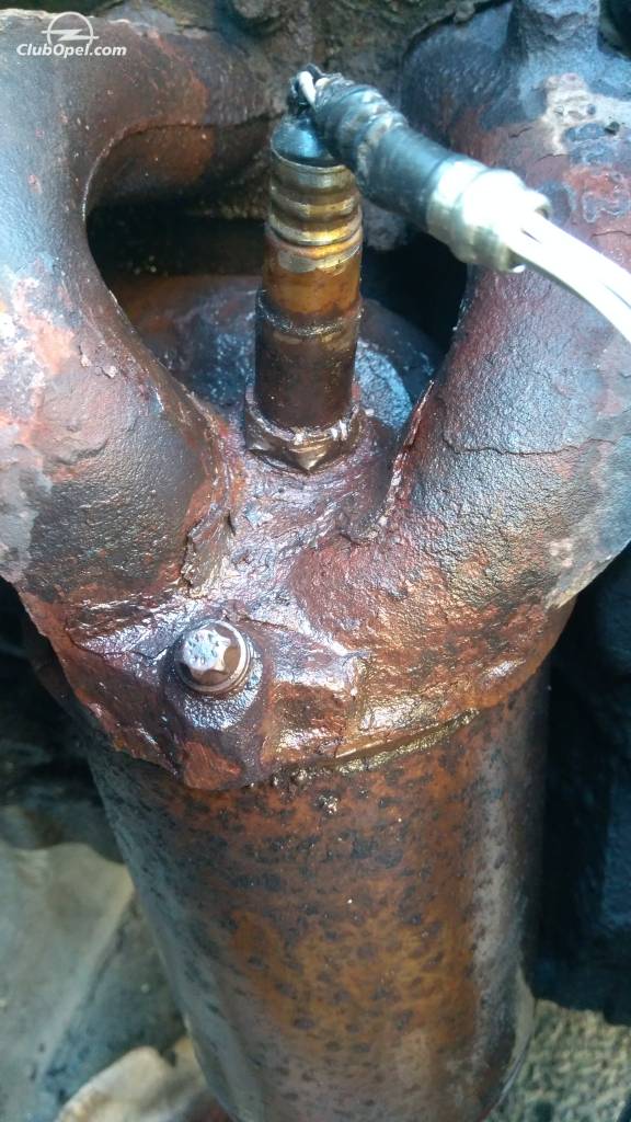

Nici o alta sugestie cum sa desfac nenorocirea asta de sonda fara a demonta galeria ?
Altceva nu ar putea cauza eroarea in afara sondei 1 ?
  • PL500
  • Mesaje scrise: 1,159
  • Locatie: CURTEA DE ARGES
  • Masina: Agila z12xe 1.2i din 2001
  • Cont inregistrat in: 19 Mai 2006
  • Garaj Mesaj Privat
- Daca este asa de intepenita, sugestia mea este sa mergi intr-un service care efectueaza astfel
de lucrari (din ce am citit se apeleaza chiar la autogen si se incalzeste pana la rosu zona imbinarii);
- Ar mai putea fi probleme legate de conectori/fire, lipsa tensiunii necesara incalzirii, uite ce scrie
Dan Cuciureanu referitor la masurarea circuitului de incalzire al sondei:
dancuciureanu a scris:
VERIFICARE/MASURATORI :
Se masoara intre pinii 1 si 2 (fire albe spre senzor) daca avem 12V pentru incalzire, cu contactul pus fara motor.
De obicei avem ca altfel nu ar functiona multe. Se taie contactul si declupam mufa. Masuram circuitul de
incalzire avem 5-20 ohm tipic 9.2 ohm. De ce asa o plaja de mare, de la 5 la 20 e cale lunga; simplu, rezistenta
variaza cu temperatura, la fel si curentul care este citit de ECU si taie alimentarea circuitului de incalzire cind
sonda ajunge la temperatura de lucru.
Nu se pun la masa pinii 3-4, nu se face scurt, nu se pune aparatul sa masurati rezistenta intre ei sau ei si altceva !
As adauga ca atunci cand masori rezistenta la pinii 1-2 (firele albe) sa flexezi / tragi in diferite pozitii cablul
sondei pt. a determina daca continuitatea / discontinuitatea circuitului extern e permanenta.

Din păcate am reusit să distrug sonda lambda, sperând că reusesc totusi prin diverse metode să o desfac , acum am spart-o de tot, sperând că reușesc totuși să bag forțat o cheie de 21 ,dar fără succes...
Aveți vreo soluție sau singura solutie este schimbarea acestuia... ?

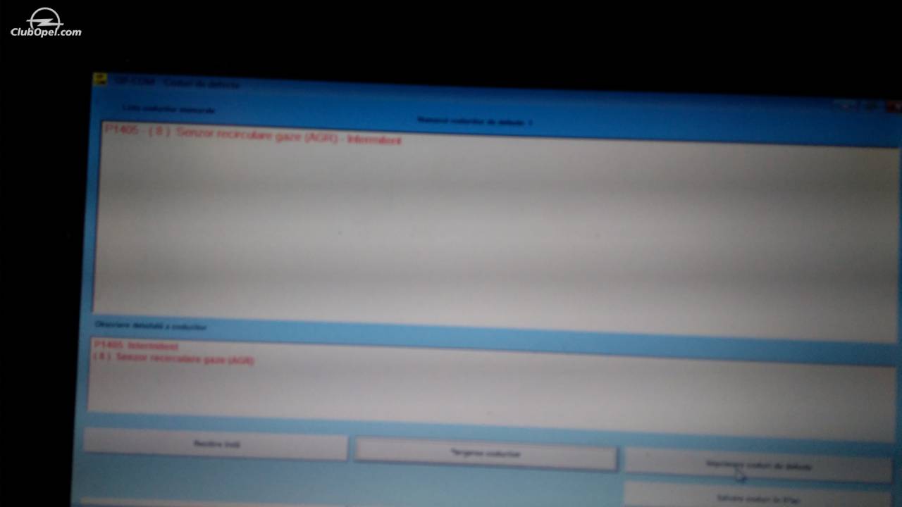

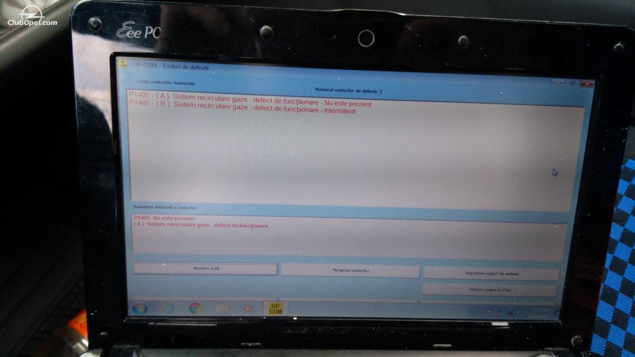

Am schimbat azi catalizatorul si de la prima pornire da următoarea eroare
Ce ar mai putea fii că deja mă dispera...m-am apucat că prostu de ea când mergea foarte bine, si ptr ce aveam nevoie era perfecta, dar asta e...acum merg înainte.
Ce ar trebui verificat?
Eroare e P1405 intermitent....scuze ptr calitatea foto
  • dancuciureanu
  • Mesaje scrise: 15,432
  • Masina: Agila Z10XE + Z12XE din 2001
  • Cont inregistrat in: 26 Jun 2006
De curatat EGR

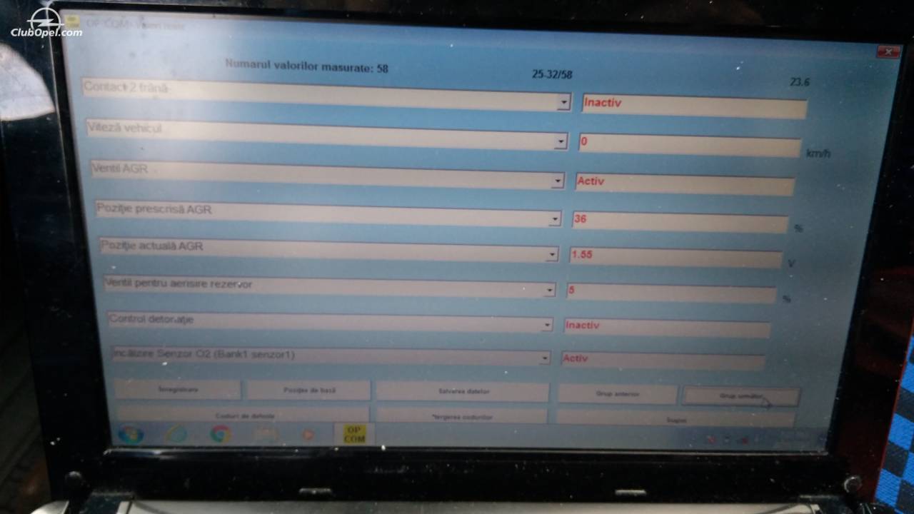

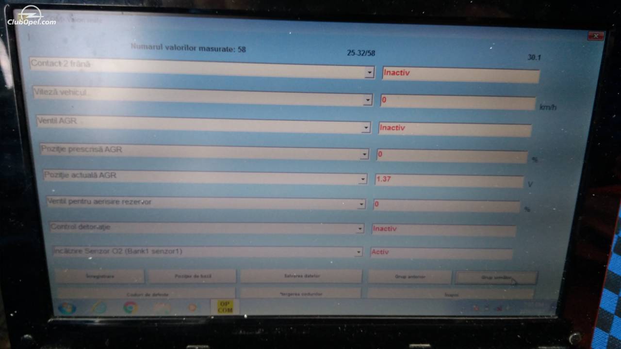

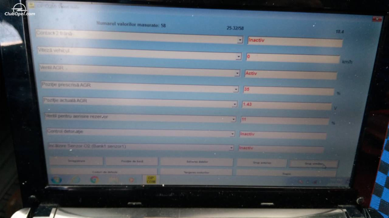

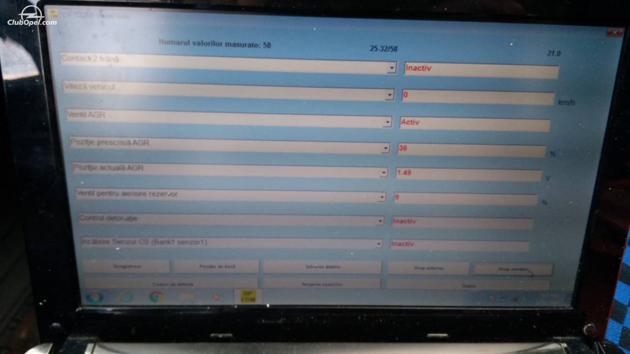

Voi încerca si curătarea lui...dar până atunci am pus niste valori de pe op-com, poate va ajuta sa va dati seama
Mă surprinde că până să schimb catalizatorul nu aveam aceasta eroare,cu ce a putut influenta schimbarea lui, a apărut instant cum am pornit-o ,sau e decât o pura coincidenta?
Acum erorile sunt de șterg ptr aproximativ un minut și reapar, uneori cu martorul de motor alteori cu mașina de service....
