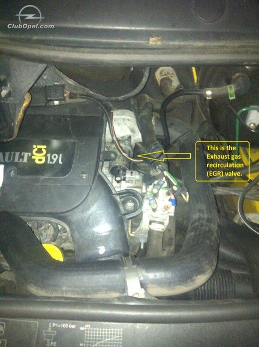

Acum, dupa ce sunt sigur in proportie de 75% sigur ce are masina am nevoie de ajutor: Unde se afla valva EGR si debimetrul, o poza m-ar ajuta, eventual celelalte piese, furtunase etc care trebuiesc curatate.

Aici se afla EGR-ul:
Debitmetrul se afla intre filtrul de aer si turbina si arata asa:
