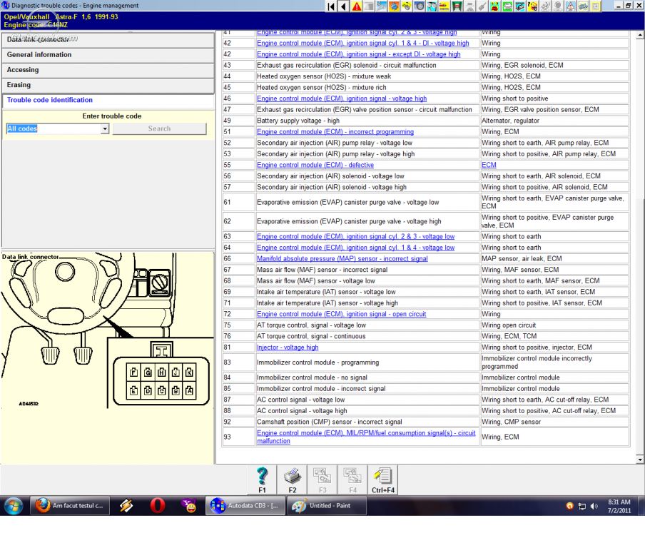

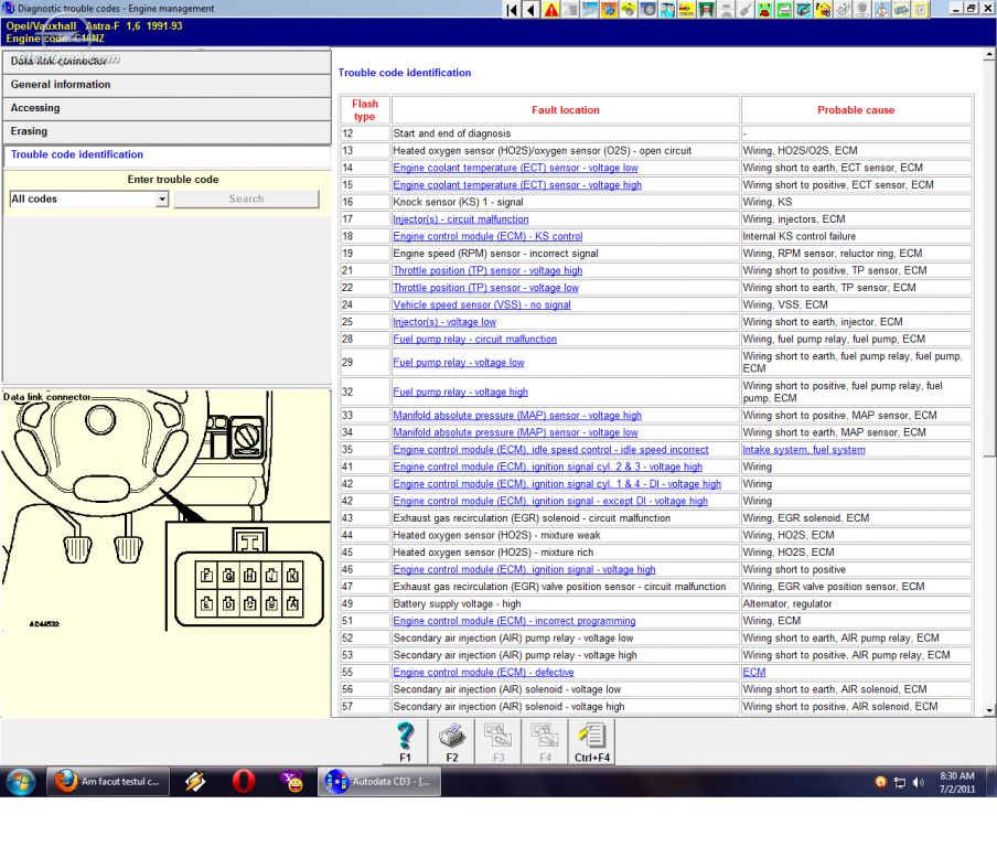

@liviulica
Salutare...
astea sunt codurile la masina ta.
Si pentru Dumnezeu nu mai scrie cu a in loc de i la inceputul cuvantului.
