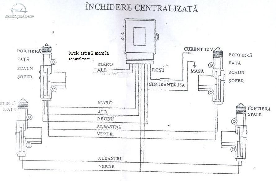

Rog daca ma poate ajuta cineva cu schema electrica pentru inchiderea centralizata modelul Venom Plus.
Pana in mometul de fata am demontat de pe stalpul din dreapta fata "cutia" cu comanda centrala din fabrica.
Pe aceata comanda am firul maro cu rosu si maro cu alb, daca atingi fiecare fir de masa (caroserie) unul inchide si celalant deschide masina...acum nu stiu cum sa montez inchiderea centralizata Venom care fire inchide si care fire deschide ca sa le leg de firu maro/rosu si maro/alb..am atasat schita inchiderii centrale.
Mentionez ca motorasele de pe portiere sunt bune...nu necesita schimbate etc....vreau sa fac doar legatura pe motorasele originale..

tu pe firele de la inchidere ,ce pui tu,ai comanda pe<minus>retine!
ca sa verifici care fir inchide este simplu,cu o lampa de 12 volti(de prefertat bec de bord,are putere mica si nu risti sa arzi ceva)legi un fir/conector la plusu de la baterie si celalalt fir/conector,la firu alb de la inchidere, acum dai comanda sa inchizi/incui usile,daca sa aprins becu este OK,daca nu atunci celalalt fir da comanda de inchidere

Din cate m-am documentat firele de comanda inchis deschis pemtru schita de mai sus sunt Alb si Maro. Voi proceda maine cu un bec sa vad care si cum da comanda.

Am facut proba cu becul.....si nu s-a aprins nimic pt ca era defect modulul...trebuie sa l duc la gaeantie
