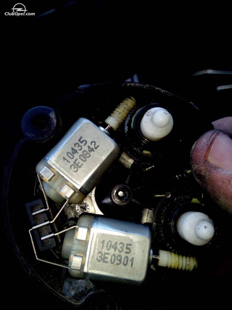

salutare. azi am reusit sa desfac complet oglinda din dreapta. am gasit 2 motorase dintre care unul defect.
oglinda se misca stanga-dreapta si cam atat.
stie cineva de unde pot cumpara motorase in genul asta?

ESTI sigur ca unul din cele 2 motorase este stricat ? ai facut proba cu un alt modul de butoane .? daca ai nevoie de unul de proba ti-l imprumut pe al meu .
PS: nu vei gasi unul din cele 2 motorase mici ci vei gasi tot motorul care actioneaza oglinda sus -jus si stanga -dreapta.

nanutza a scris:ESTI sigur ca unul din cele 2 motorase este stricat ? ai facut proba cu un alt modul de butoane .? daca ai nevoie de unul de proba ti-l imprumut pe al meu .
sunt sigur pentru ca le-am schimbat intre ele 😊)

Gasesti din dezmembrari un motoras complet de la o masina cu carcasa oglindei sparta ca altfel nu vor dezmembra oglinda functionala pt un motoras.
