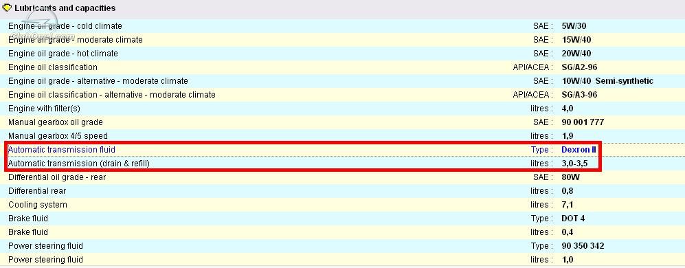

Am o vectra A, din 1994 ce are cutie automata. Uleiul la cutie la cat timp trebuie schimbat? Ce ulei trebuie sa folosesc? Motorul este de tipull OPEL C2ONE, 198 CM CUBI pe benzina. Multumesc mult.

Vezi fiºa. 😊
(Dexron 2, intre 3 si 3.5 L)
Uleiul este sub nivel?
Nu are culoarea roºiaticã?
Dacã la ambele, rãspunsul este "nu", nu necesitã a fi schimbat. Îþi face belele?
