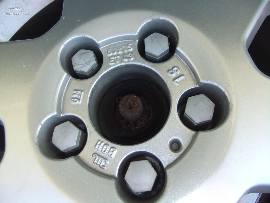

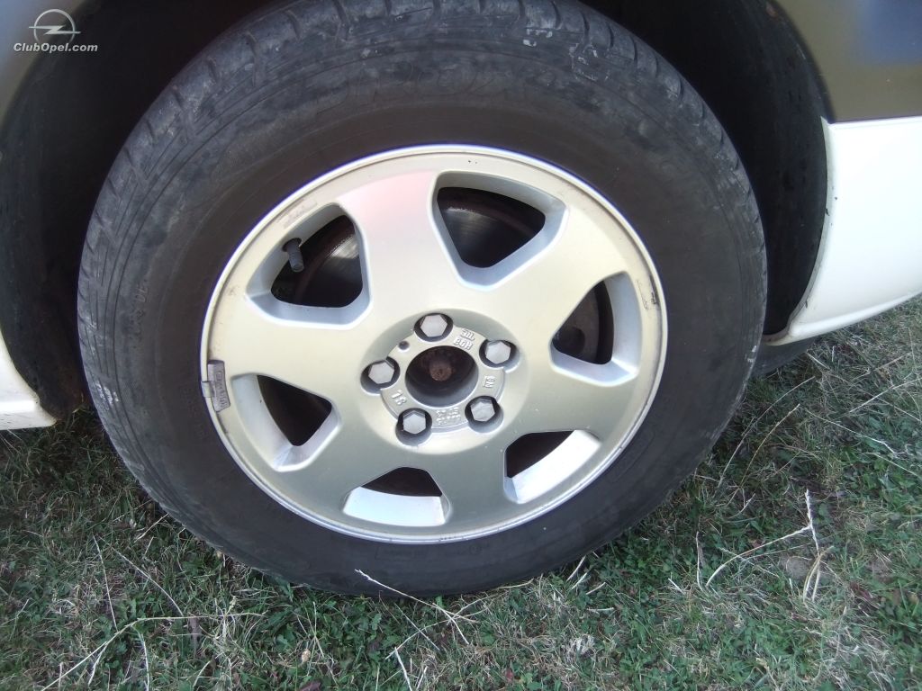

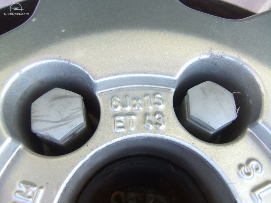

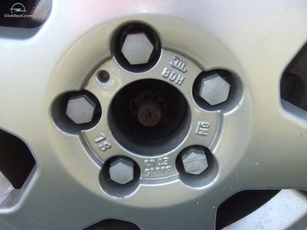

Zafira 2001 cu aceste a venit masina.
Jante Aliaj in 5 prezoane 5x110 ET- 43
