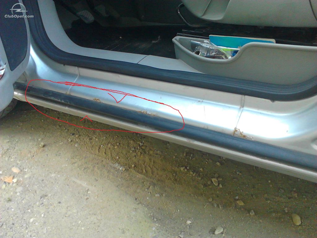

Cum pot sa scot acest cheder de pe masina ? cum este prins? ca am cateva pete de rugina si as vrea sa le curat

trage de el in sus ca iese

cauta sa incepi de la un capat. din fata spre exemplu si o sa iti dai seama usor si repede cum vine, ca sa nu tragi in directia gresita. bafta!

la usa din spate te uiti,nu in fata,dai capacelu jos din capatu chederului si vezi cum este prins,ori este bagat pe o culisa ori este prins cu clipsuri

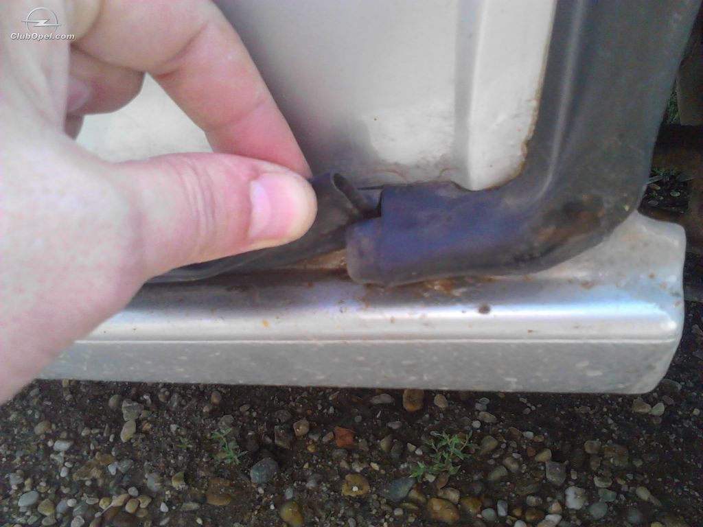

In spate nu are nici un capacel
Am incercat sa trag de cheder dar se pare ca se rupe

cred ca e doar lipit
acu cu noroc poate iti ramane intreg totusi ...
daca nu ..schimbat cu totu nou si gata

e prins in clipsuri, dar din cauza ruginei pare lipit. mergi dealungul lui si trage usor ca ies clipsurile. asa am gasit si eu un pic de rugina si curios fiind am tras de el si am curatat putin vopseaua umflata si rugina si l-am bagat la loc. pana o sa am timp sa curat mai bine sa slefuiesc sa umplu si apoi vopsea. bafta la clipsuri!

Banuiam eu ,, ca prin lipire sunt bandourile de pe usa! si alea la demontare se lungesc se fac naspa! totusi e un cheder!

eu am desfacut acel cheder si ca sa-l desfac am bagat o surubelnita dreapta intre el si caroserie si sare relativ repede din clips,am avut noroc si nu s-a rupt nici un clips 😃
