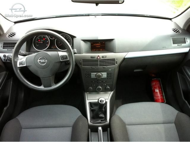

Buna ziua sunt nou pe forum si am o nelamurire,de cateva zile am achizitionat un opel astra h 1.7 cdti ,cand am cumparat-o nu am fost foarte atent la schimbator ca are tendinta sa se duca in partea dreapta cand e pe punctul mort, sa ma ingrijorez ? sau e ceva normal? deci specific cand sta pe punctul mort nu sta drept ci in partea dreapta spre a 5-a sau a 3-a .Va multumesc sper sa gasesc ajutor imi cer scuze daca daca sa mai discutat subiectul respectiv.Toata stima.

merci,ideea e ca sta mai mult spre a 5-a ...am sa revin cu o poza .multumesc de raspuns

sper sa se vada bine in poza,va multumesc.astept un raspuns
  • cangri
  • Mesaje scrise: 5,294
In pozitia aceea daca dai in sus sau jos de el in ce treapta intra?

3 si 4

Cineva a umblat pe la cutia de viteze. Timoneria nu este corect montata. Se poate regla.
