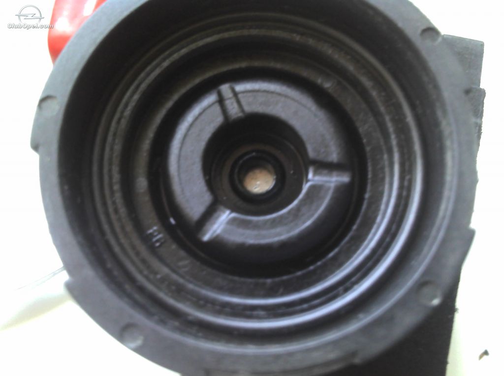

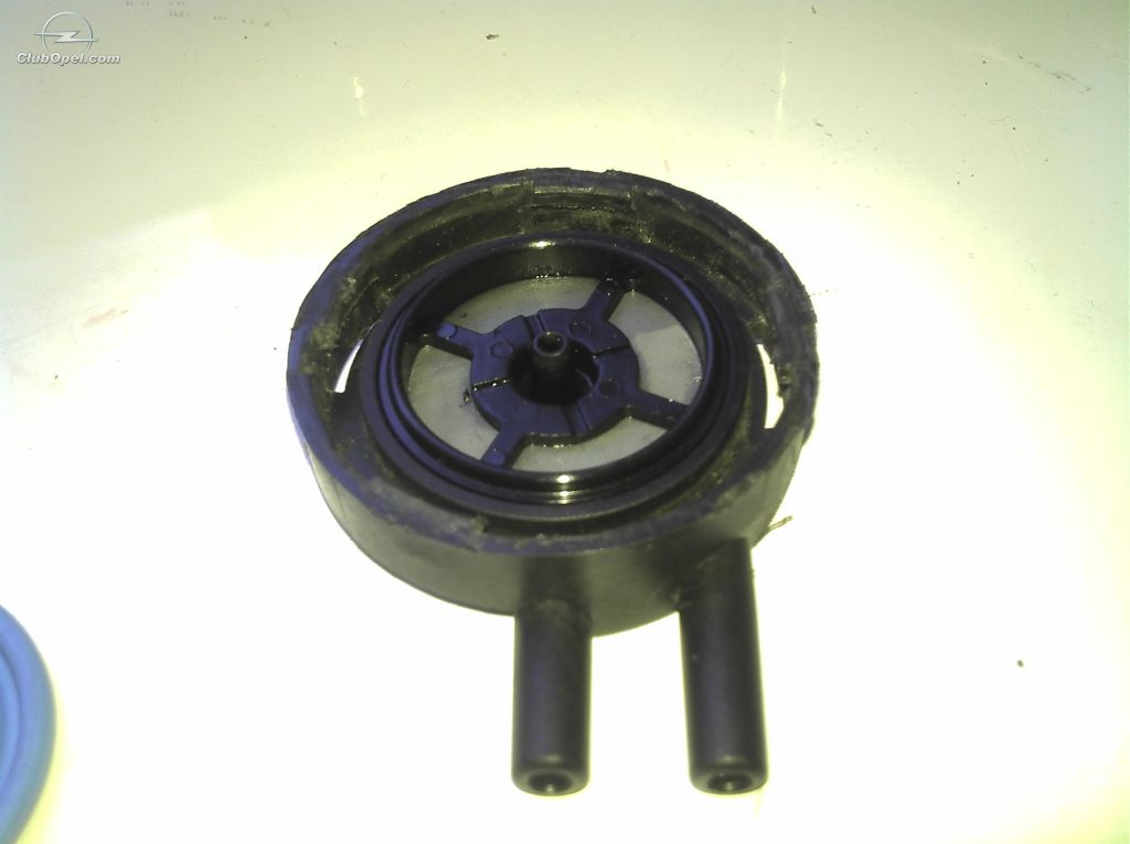

1=Desfacere:

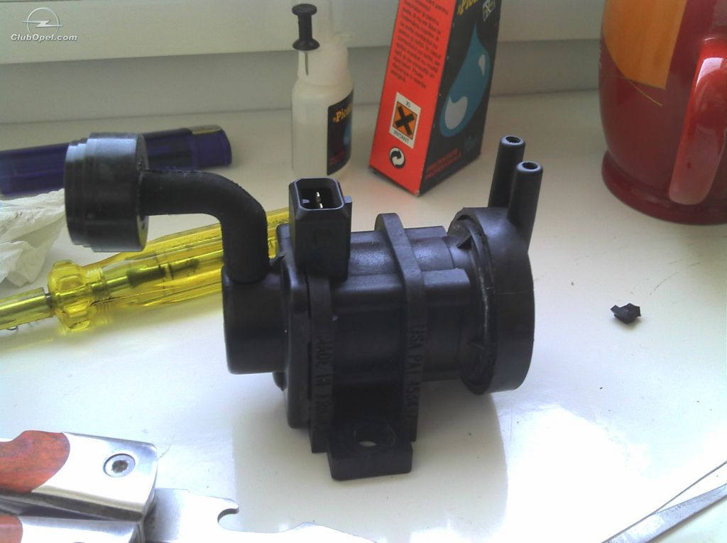

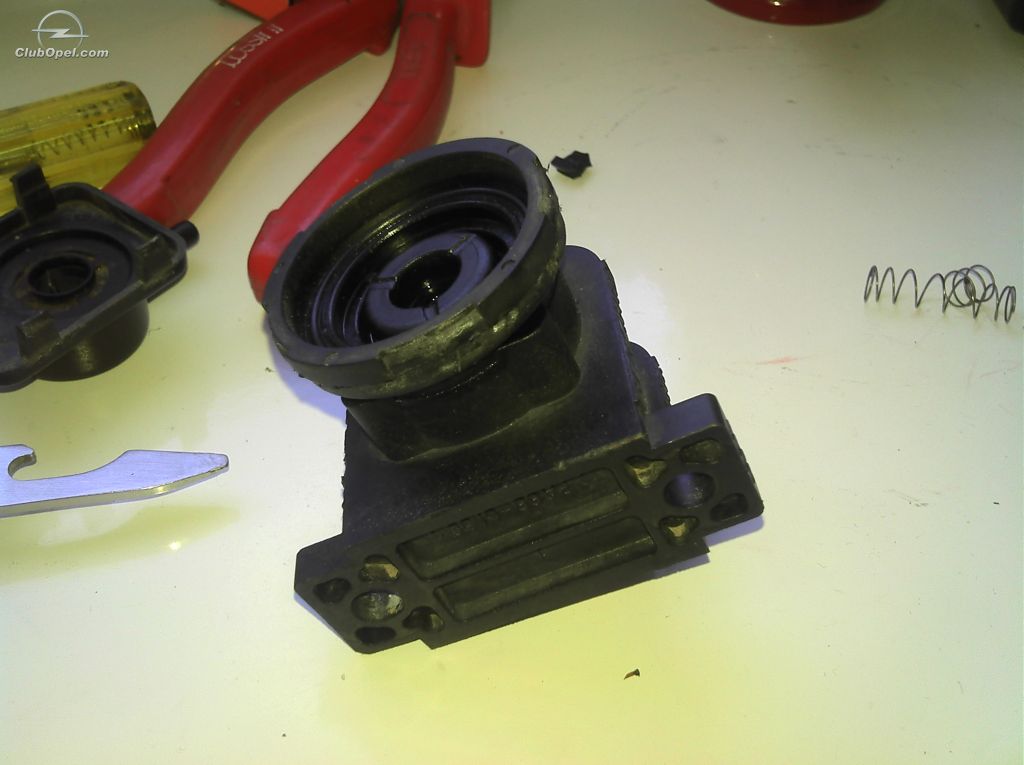

Am desfacut electrovalva astfel.
-am incalzit capacul de plastic cu feonul astfel incat sa poata fi scos fara a rupe piciorusele de prindere.
-am fortat un pic cu un patent lat , pana a iesit capacul

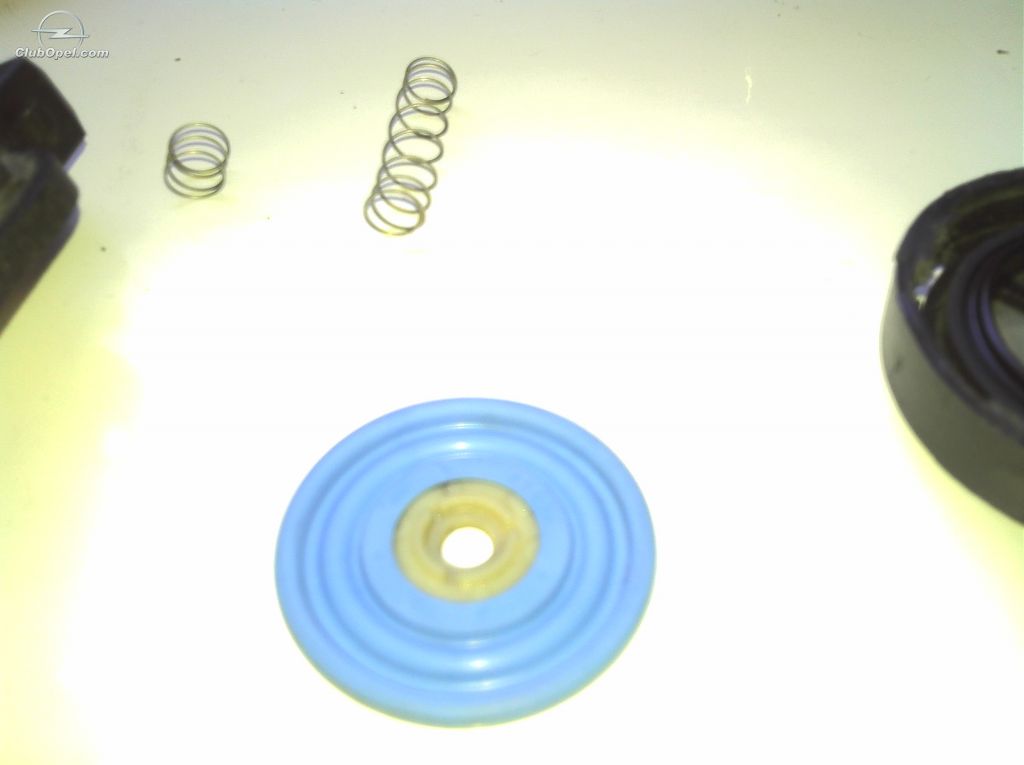

-aici am gasit 2 arculete , o supapa de cauciuc si un capac de cauciuc care acoperea centrul supapei.
2=Identificare
Am identificat defectul:
-capacul de cauciuc pe care calca centrul supapei era imbatrinit si avea crapaturi, urme clare ca avea scapari.
-supapa de cauciuc era in stare buna si nu a necesitat interventie.

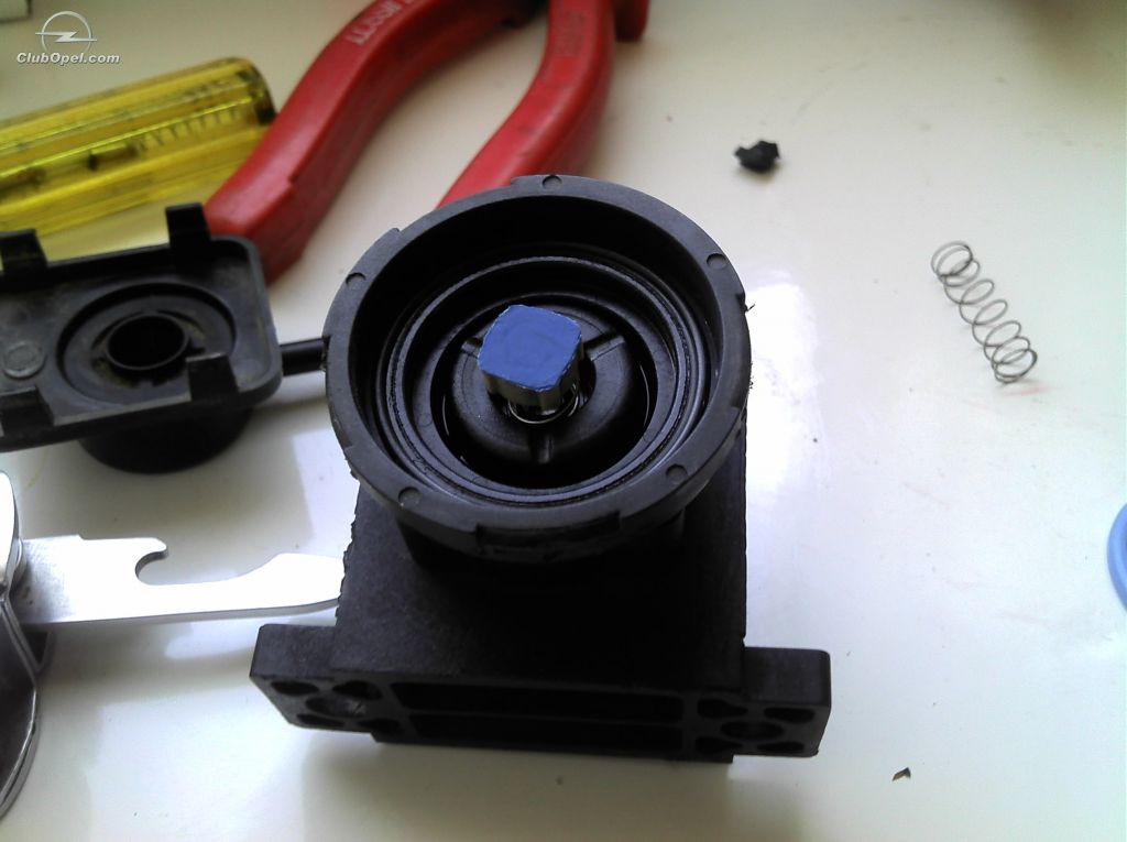

3=Remediere
-am cumparat o pereche de manusi de cauciuc rezistente la substante chimice.
-am cumparat un tub de picatura

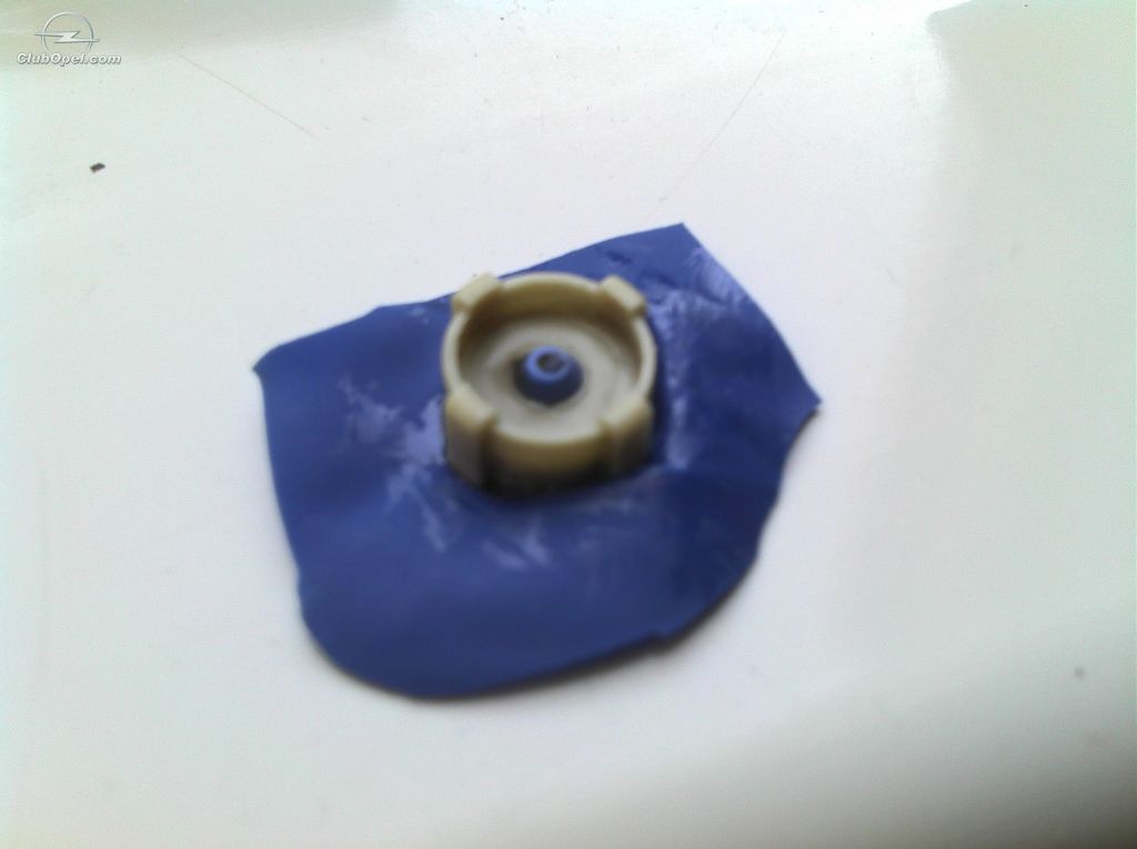

-am slefuit putin capacul de cauciuc pe un smilghel fin (400)

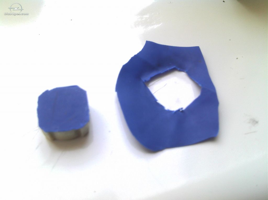

-am taiat o bucatica de cauciuc cat sa acopere capacul.
-am lipit acea bucatica de cauciuc pe suprafata capacului astfel incat sa acopar cauciucul uzat.
-am taiat surplusul de cauciuc
-am intarit putin arculetele
-am montat totul la loc si am trecut la verificari.
4=Verificare.
-am alimentat electrovalva la 9v si 300mah(suficient cat sa functioneze pistonasul)
-am creeat vacum pe iesire(OUT) si acesta tinea perfect.
-daca nu este alimentata nu se creeaza vacum , se aude doar cum se misca pistonasul.
Bun.... pana aici este ok.
Am montat electrovalva pe masina si am trecut la test drive.
-masina a pornit fara probleme
- se accelereaza mai usor in treptele inferioare
-nu mai scoate fum negru decat la talpa serioasa.
Acum ma gandesc sa verific si celelalte 2 electrovalve , de la turbina si aceea care actioneaza voletii de la admisie.
Reparatia a fost facuta in urma cu 2 zile .
Concluzie : am scutit cel putin 200 lei (electrovalva sh).
masina merge foarte bine acum.
