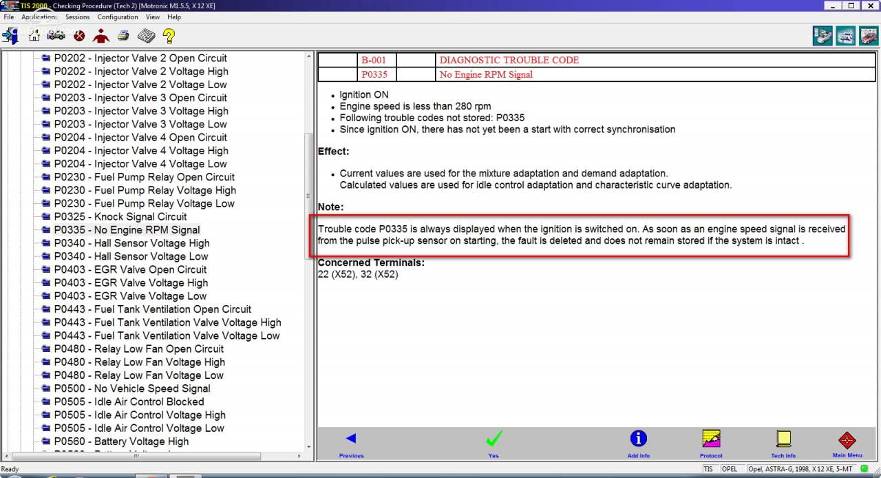

B-001 DIAGNOSTIC TROUBLE CODE
P0335 Incorrect RPM Signal
Camshaft sensor signal
Effect:
The knock control is locked.
Engine idle speed is increased
The maximum engine speed is decreased
Concerned Terminals:

Problema o da pe senzorul de rotatie vibrochen (crankshaft) nu pe cel de axa came (camshaft) ,cum spune userul catalinpav66.

Revin cu rezultatul luni, dupa ce revin de la munca. Un electrician specializat opel din zona a sugerat ca e senzorul de pe volanta, situat sub alternator. Nu prea stiau electricienii de existenta lui. To be continued...
  • catastefan
  • Mesaje scrise: 5,917
  • Masina: Corsa 2001 Z12XE
Deci tu ai schimbat senzorul camshaft de pe arborele cu came nu crankshaft de pe arborele cotit?
P0335 la cel de pe volanta se refera.
  • Auras77
  • Mesaje scrise: 20
  • Masina: Astra 2004 Z16XE
  • Cont inregistrat: 03 Jan 2015
Da, am cautat sensorul asta 2 zile si nu stiam unde e. Acum am depistat si o sa schimb senzorul la magazin luni si voi vedea ce urmeaza. Sincer mi-ai fost de ajutor prin ceea ce am zis. La noi in Mures nu exista un service specializat opel si fiecare isi da cu parerea

S-a schimbat senzorul si a pornit, dar acum nu sta in relanti, eroare p100, debitmetru. Epopeea continua
