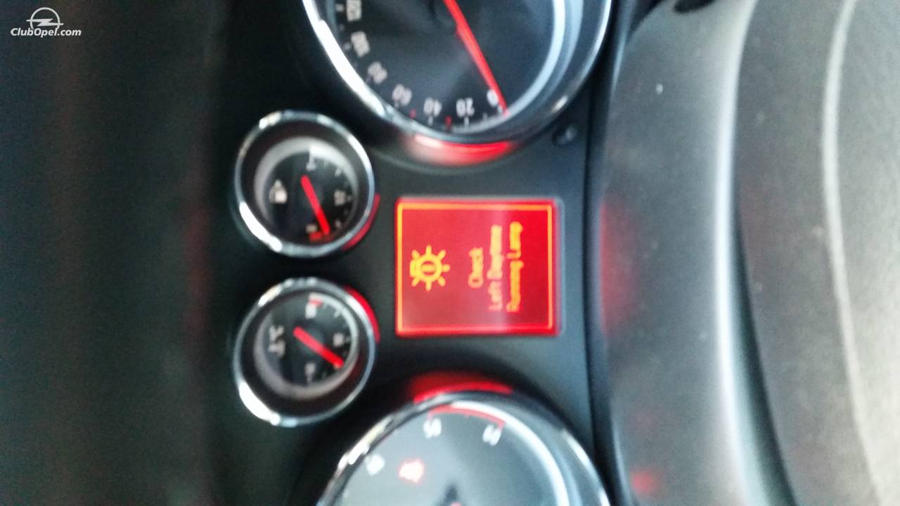

Situatie azi:
- Pe Auto nu se mai aprinde pe dreapta becul de la lumina de zi am mesaj in bord " Check Right Daytime Running Lamp", am crezut ca s-a ars dar...
- Daca trec pe manual si aprin doar luminile de zi becul de pe dreapta se aprinde.
- Mai departe, tot pe manual urmatoarea treapta aprind si faza scurta si se aprind si luminile de zi automat, becul de pe dreapta cu problema se aprinde si el insa cu alt mesaj in bord "Check Right Dipped Beam Lamp"
Ce parere aveti?
Ce parere aveti?

Ideea e ca la mine nu-I place doar pe Auto doar cand e lumina afara si nu se aprinde si faza scurta, daca dau pe manual doar pe pozitii sau pe faza lunga se aprind.
Deci am trei pozitii in care merge si una in care nu merge.
Am facut si o diagnoza azi am codul de eroare "B260C-04 Right Daytime Running Lamp Relay Control Circuit-Open".
Gyzmo, ai vreo idee?

Treaba a fost simpla, inainte sa ma duc sa fac alte verificari am mai comandat un set de T20( oricum vroiam sa fac asta sa am de rezerva) si am inlocuit becul, de la el a fost.
Inteleg ca becurile astea sunt cu dubla intensitate, adica doar pe lumini de zi se aprind pe o intensitate mai mare iar impreuna cu faza pe o intensitate mai mica....ma rog, bine ca a fost simplu dar cam scurta viata becului , aprox 2 luni
