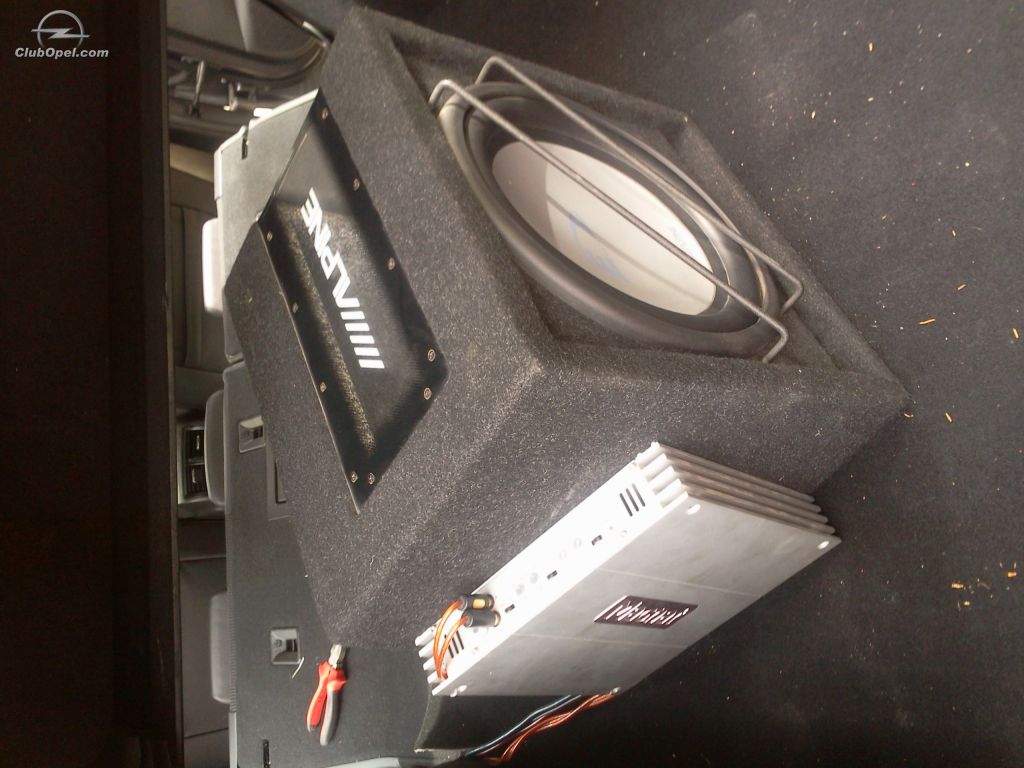

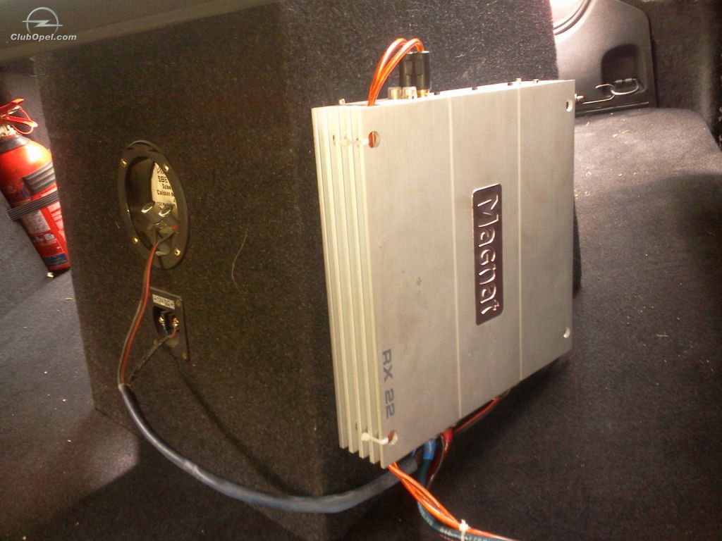

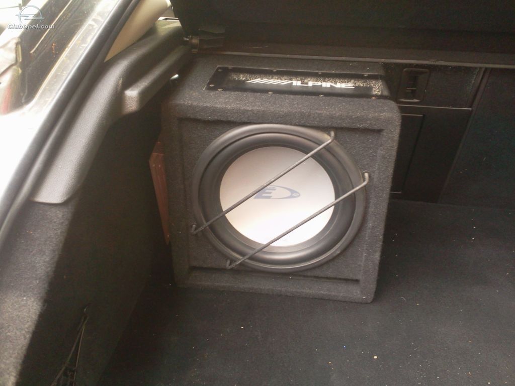

Revin cu ultima modificare. M-am intalnit cu un baiat de pe forum care si-a schimbat difuzoarele fata si tweeterele cu un sistem de 2 componente Hertz care, intradevar se auzeau mult mai clar si mai tare inaltele dar isi pierdea din bass. Am ascultat si la mine iar diferenta intre ele nu era atat de mare incat sa necesite inlocuirea lor care presupune o investitie de peste 500 lei.
S-au tras cabluri(cea mai costisitoare parte, deoarece a trebuit sa scot vasul de expansiune sa dam gaura intr-un plastic care acoperea 3 gauri), am pus subwooferul, amplificatorul montat pe el sa nu mai gauresc masina si restul puteti vedea in poze ce a iesit, sunt f multumit de lucrare, si de sunet.
