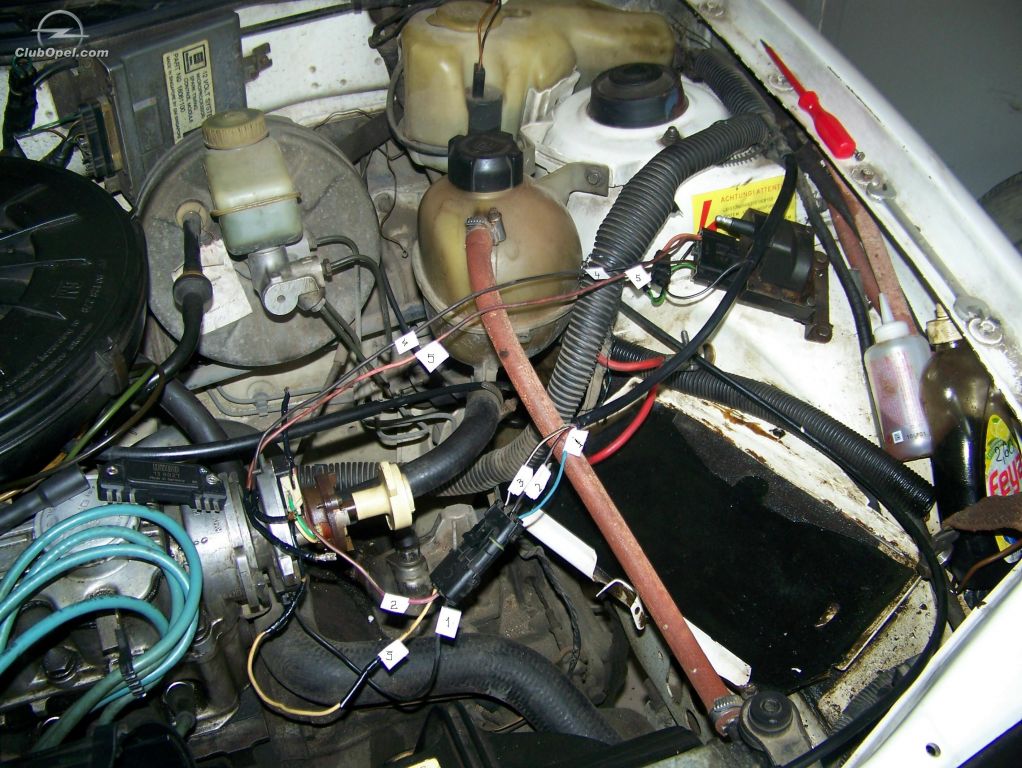

In speranta ca se va ivi cineva care sa ma ajute, postez doua imagini cu sistemul partial de aprindere la kadett.
Mentionez urmatoarele: Cablul 3 intra in pinul 3 de la modul, partea superioara; cablul 1 este fixat la masa delcoului; nu stiu unde sa pun cablurile 2, 4 si 5.
Astept si sper.
