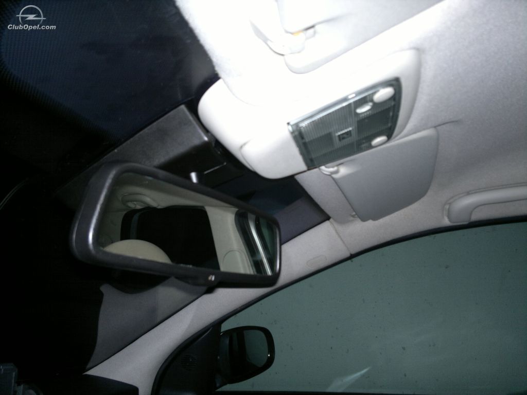

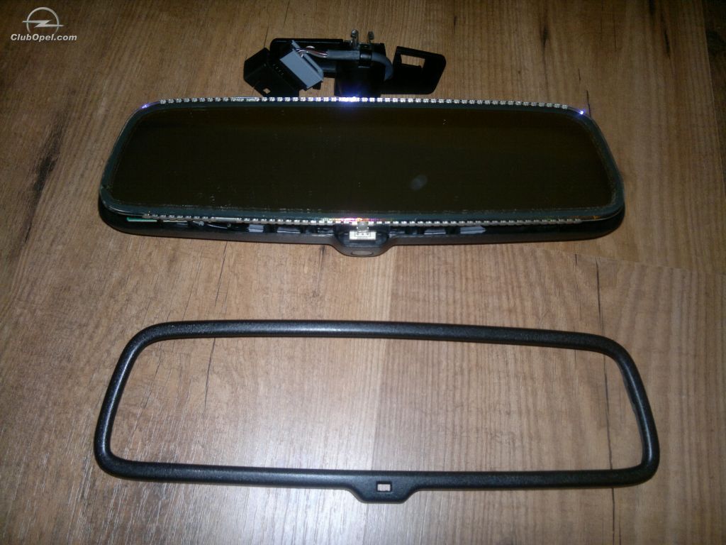

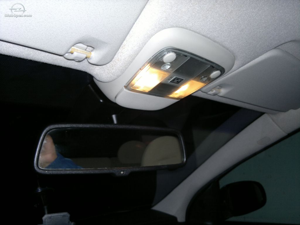

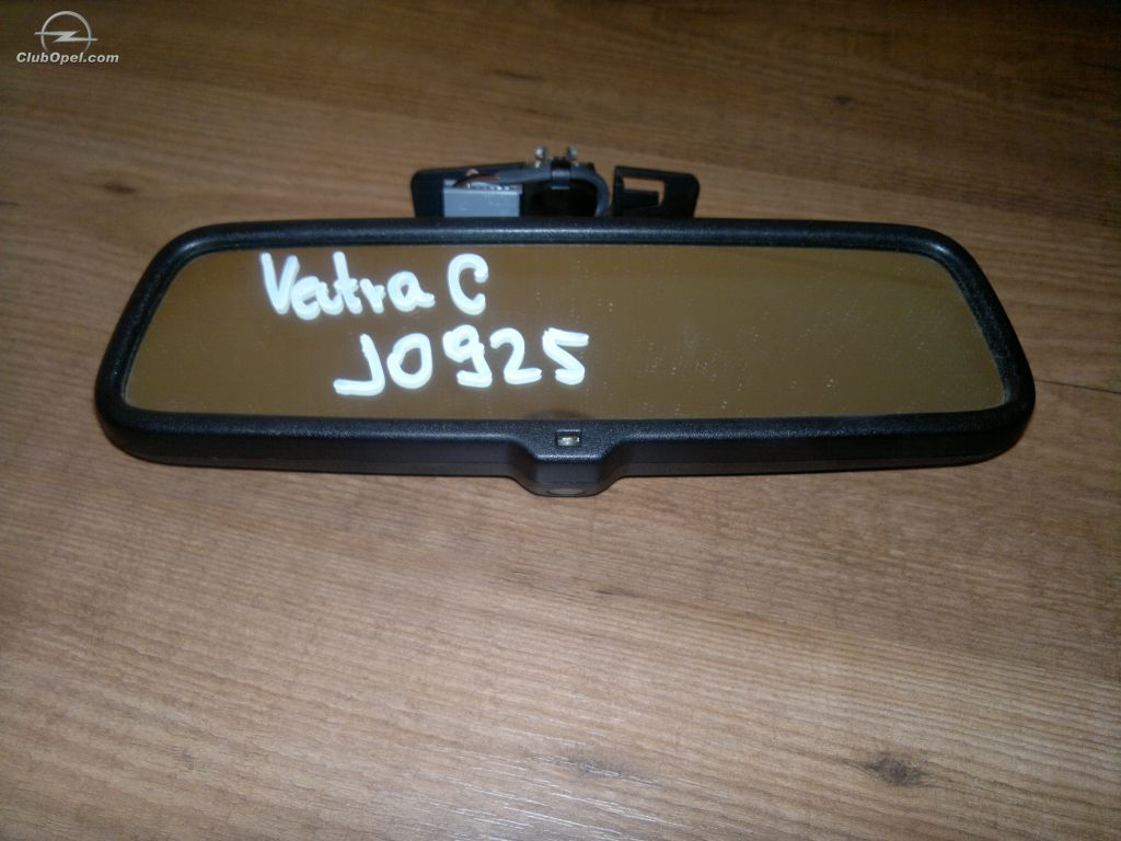

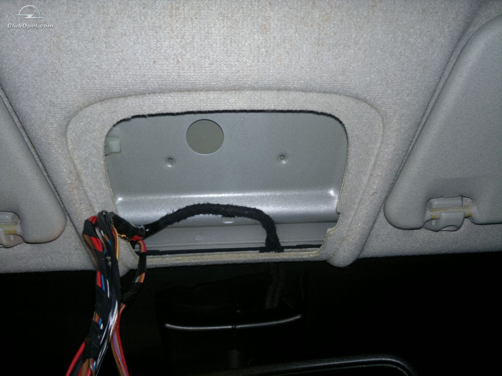

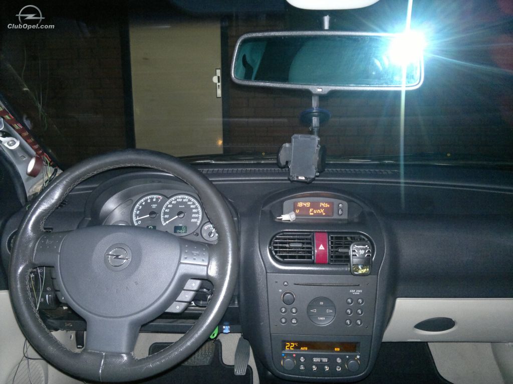

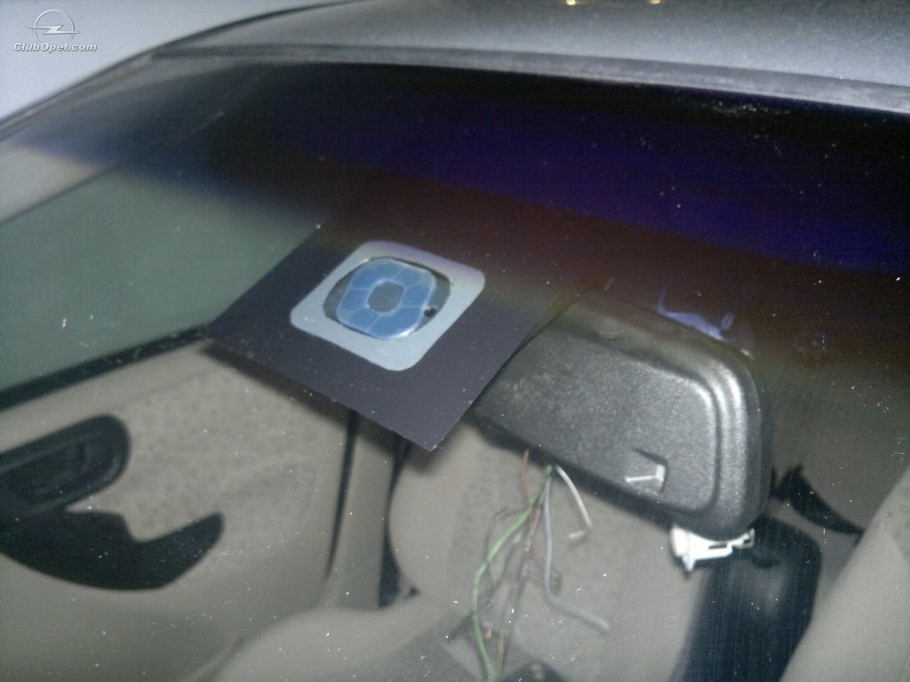

Este o optiune rara, eu am ales sa o instalez pe masina. Are nevoie de o conexiune la plus, la minus, la becurile de mers inapoi si lumina interioara. Mai trebuie sa gasesc capacul original si o mufa pentru conexiuni. Codul oglinzii este 24438231 si pare acelasi tip cu Vectra C. Deocamdata am o singura poza, pe masura ce gasesc toata instalatia, o sa pun pozele cu montajul aici si schema electrica.

Dar ce anume face oglinda asta automata ?
  • corsablue
  • Mesaje scrise: 3,025
De fapt oglinda asta "automata" este electrocromatica. Cu mai multe detalii nu te orbeste lumina "inteligentului" din spatele tau; se inchide la culoare, in general oglinzile electrocromatice au tenta verde, atenuand intensitatea luminii reflectate.

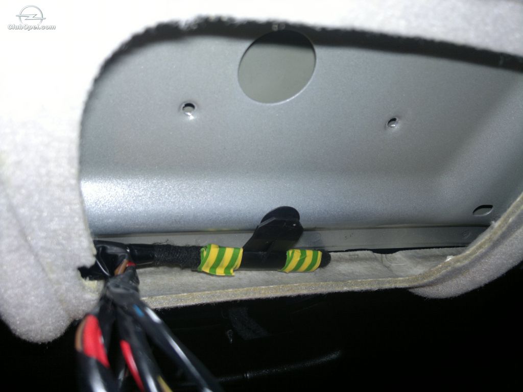

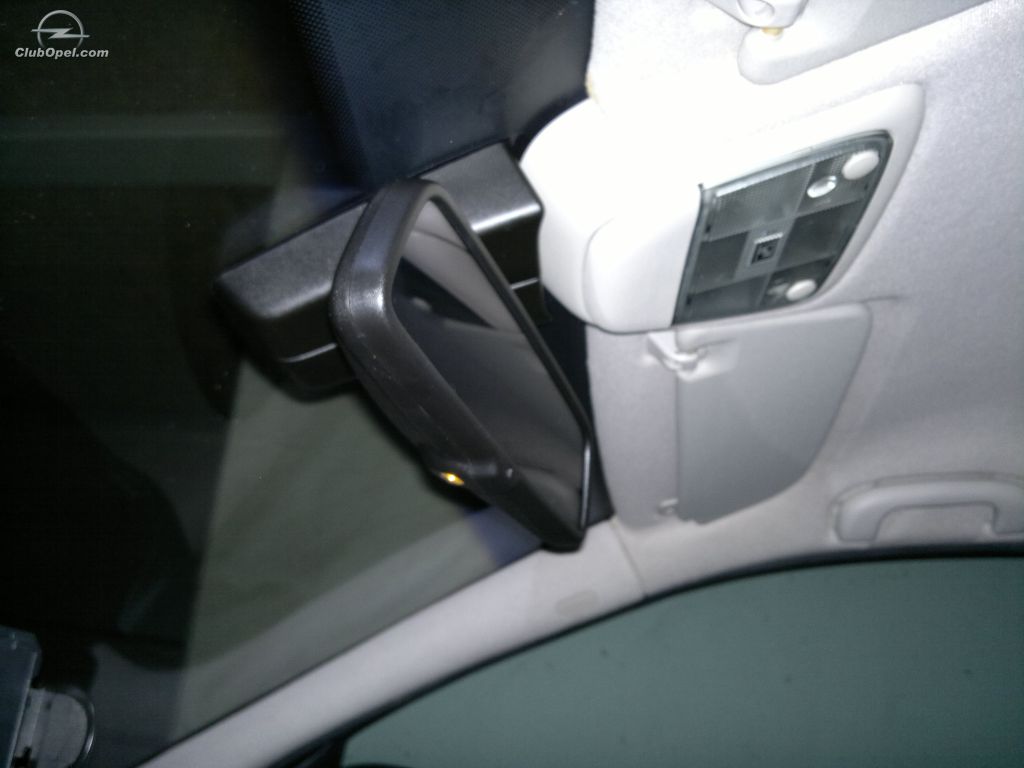

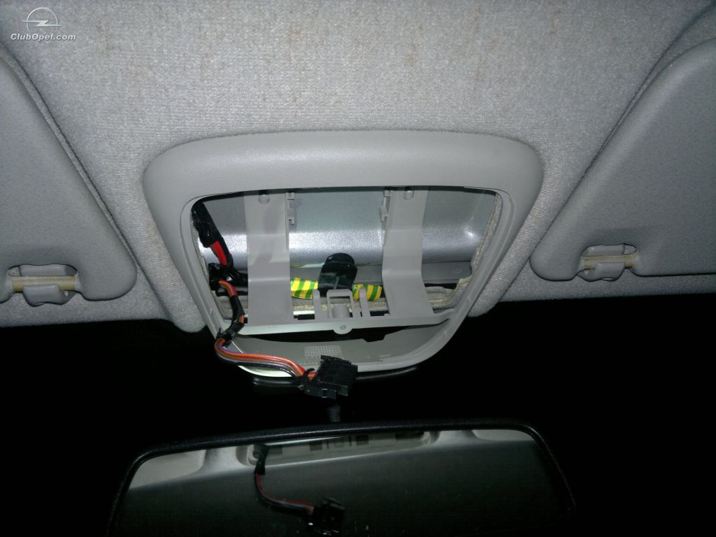

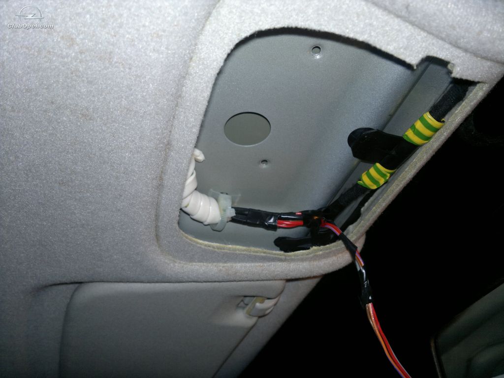

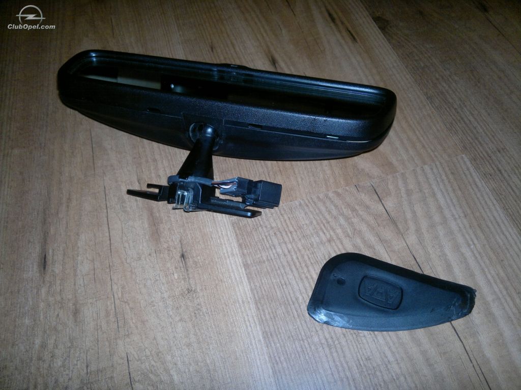

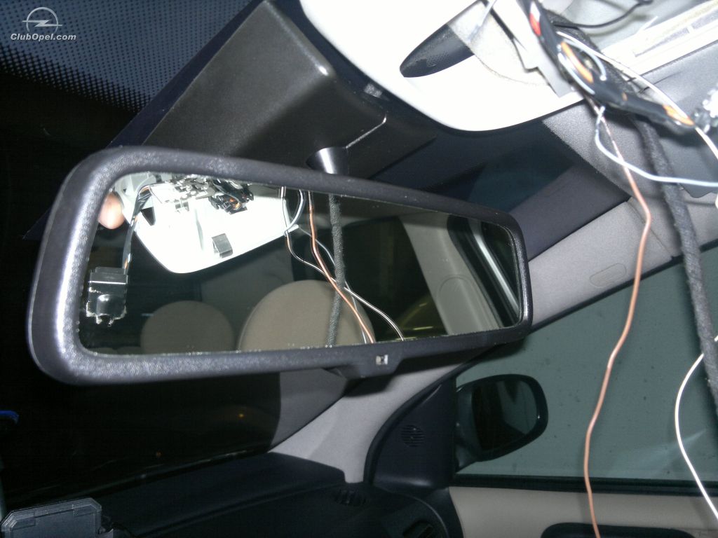

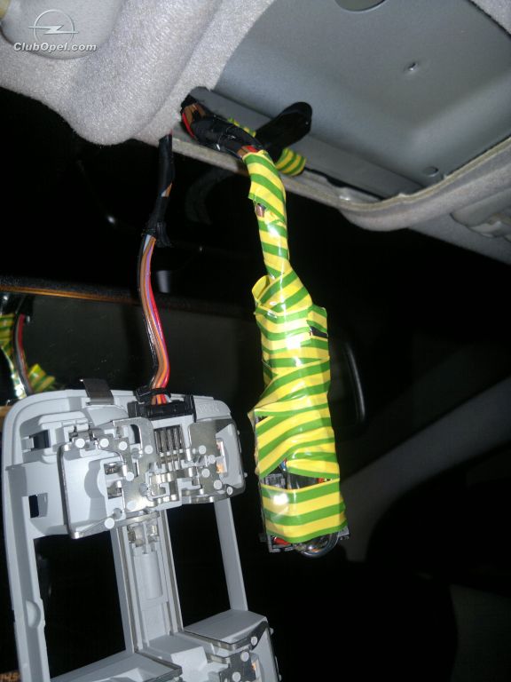

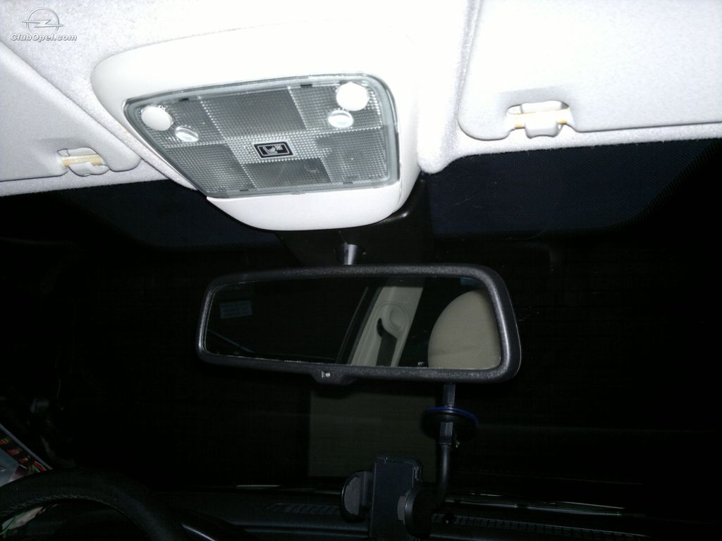

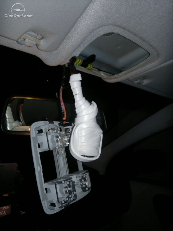

Astazi oglinda a ajuns pe masina. Am gasit o mufa cat de cat sa se potriveasca, firele la culoare puse in mufa cu pinii aferenti, a trebuit sa folosesc un clips de plastic sa prind bine mufa. Urmeaza in zilele urmatoare sa fac conexiunile si sa vedem cum functioneaza. Am mai citit pe forum ca se poate schimba si culoarea ledului de iluminat dar deocamdata ramane asa.
  • liviu2004
  • Mesaje scrise: 2,294

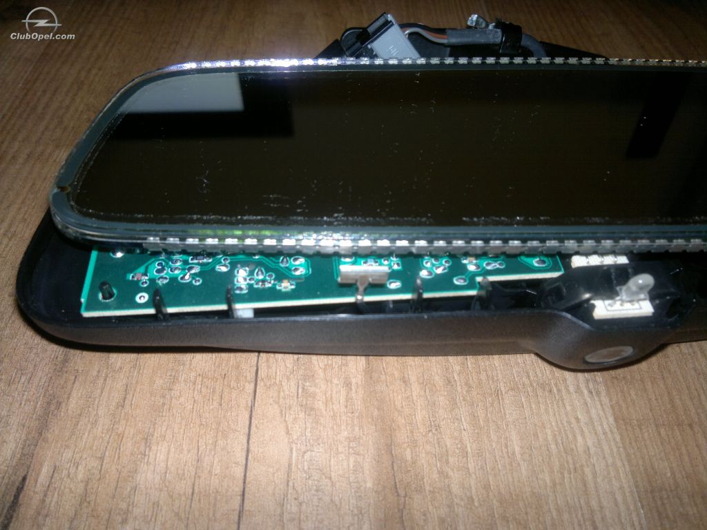

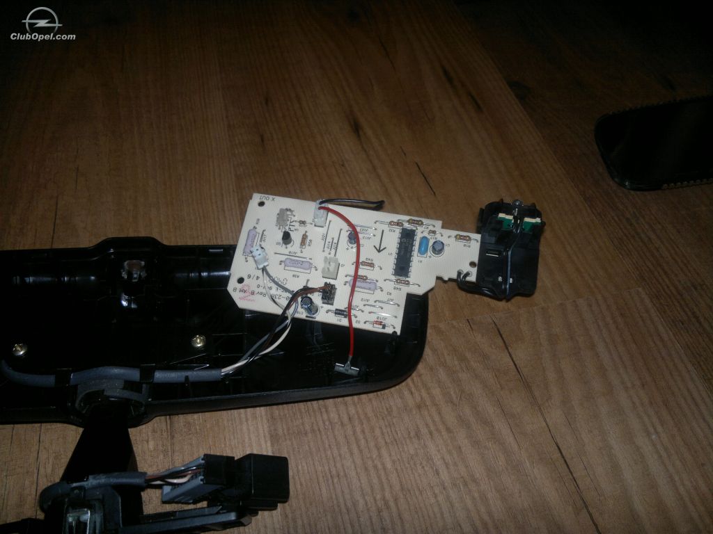

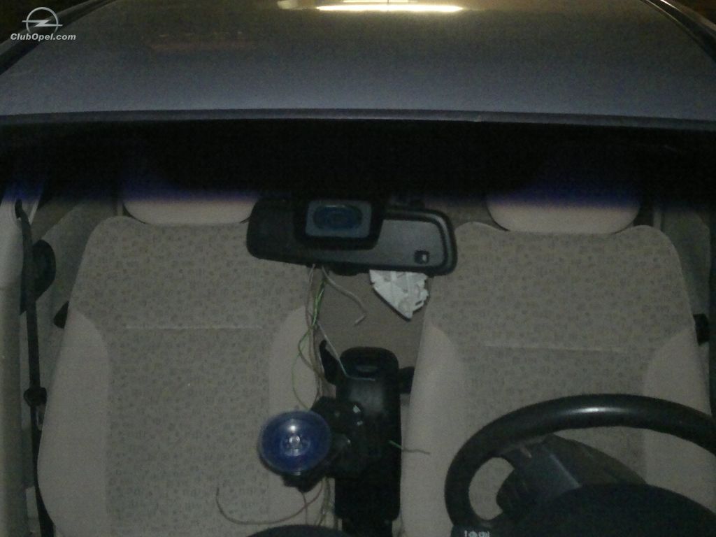

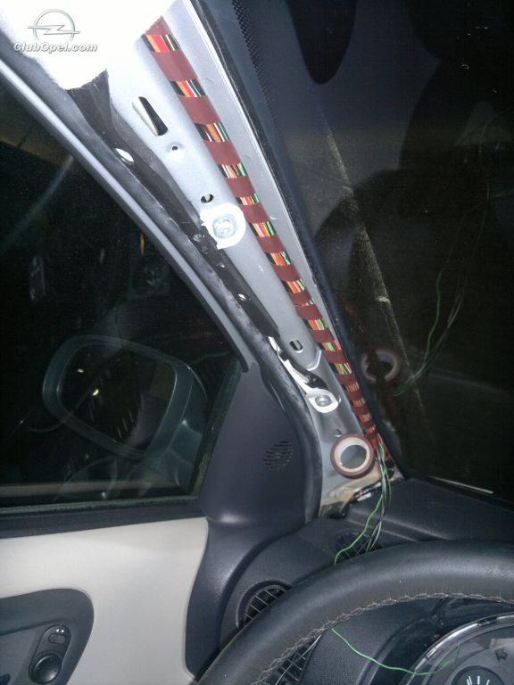

Incet incet incep sa se aseze lucrurile. As fi putut sa conectez minusul, plusul si semnal de la iluminat direct in mufa lampii dar ar fi aratat foarte urat. Drept pentru care am folosit lungimea firelor care le-am aranjat si pe masura ce ajungeam la capat, il conectam la firele existente pe masina, in manunchi. Ca pe original. Am legat plus, am legat minus, am legat semnal iluminat, am pus contact si ..... nimic. Absolut nimic. Nici ledul nu se aprinde, nici nu se intuneca, absolut nimic, mort. Am zis ca nu sunt firele legate cum trebuie, desfa iar toate capacele, verifica, totul in regula. Masor cu aparatul, tensiuni in regula. Drept pentru care oglinda e acum bucati si cercetam ... Cu ocazia asta o sa inlocuiesc si ledul galben cu unul rosu.
LE: in casa la o baterie de bormasina merge bine mersi conectat numai la plus si minus; asta e un lucru bun. Ramane sa fac rost saptamana viitoare de un led rosu, sa-l instalez in oglinda si sa mai incercam o data pe masina. In afara de conexiunile de la oglinda, la altceva n-am umblat.

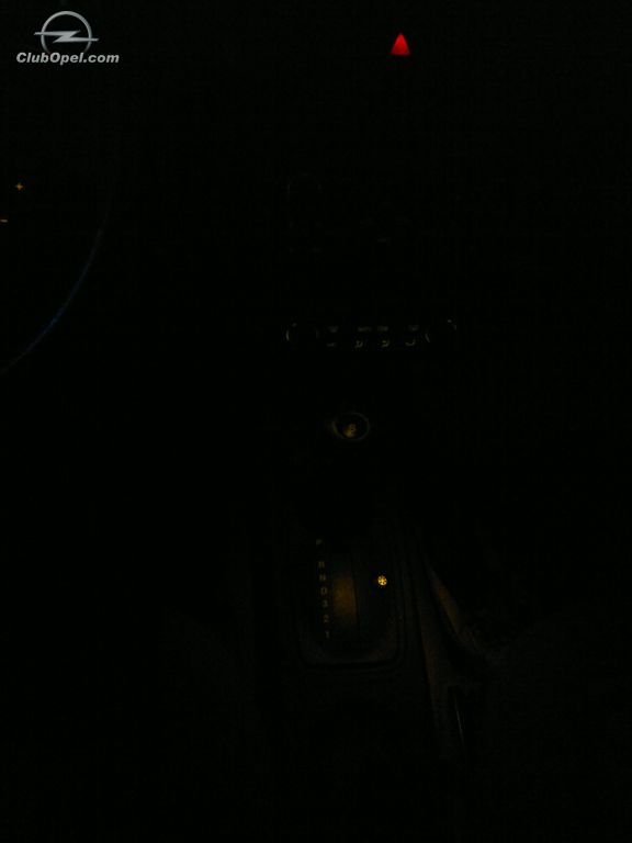

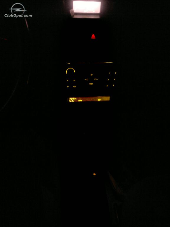

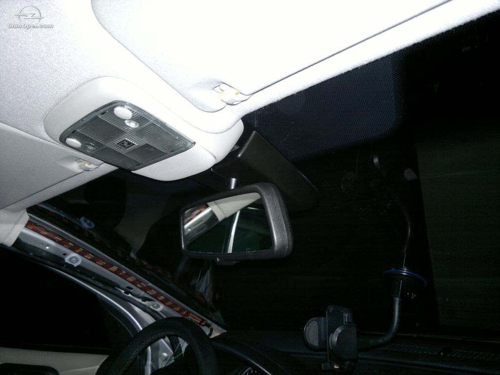

Principiul de functionare, cand se intuneca afara iti aprinde ledul de sub ea, pentru iluminat interior ambiental. Apoi pe baza senzorului de lumina iti va intuneca oglinda in functie de luminile masinilor din spate. Vezi in video de mai jos.

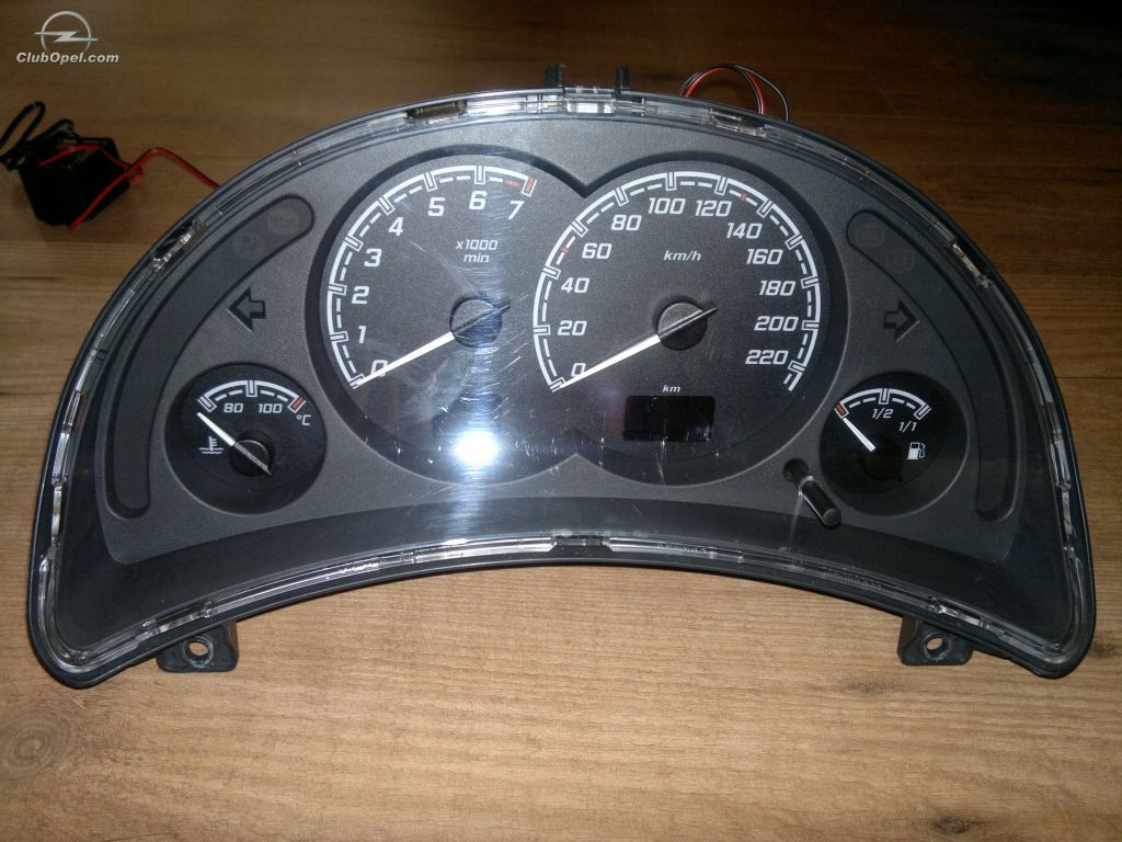

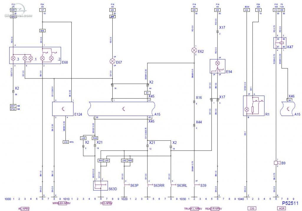

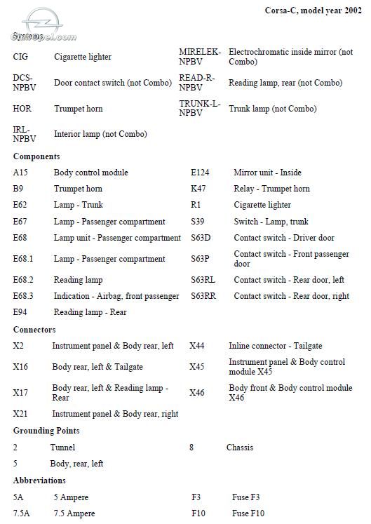

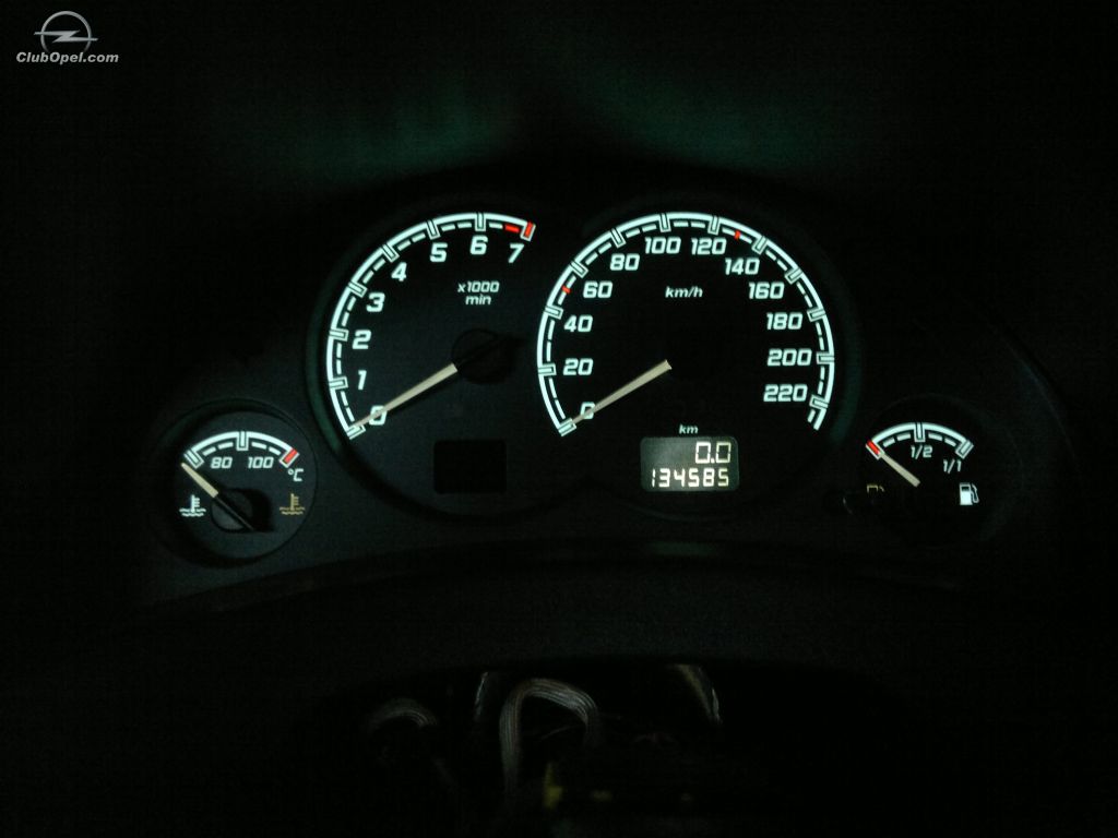

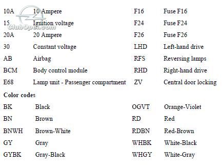

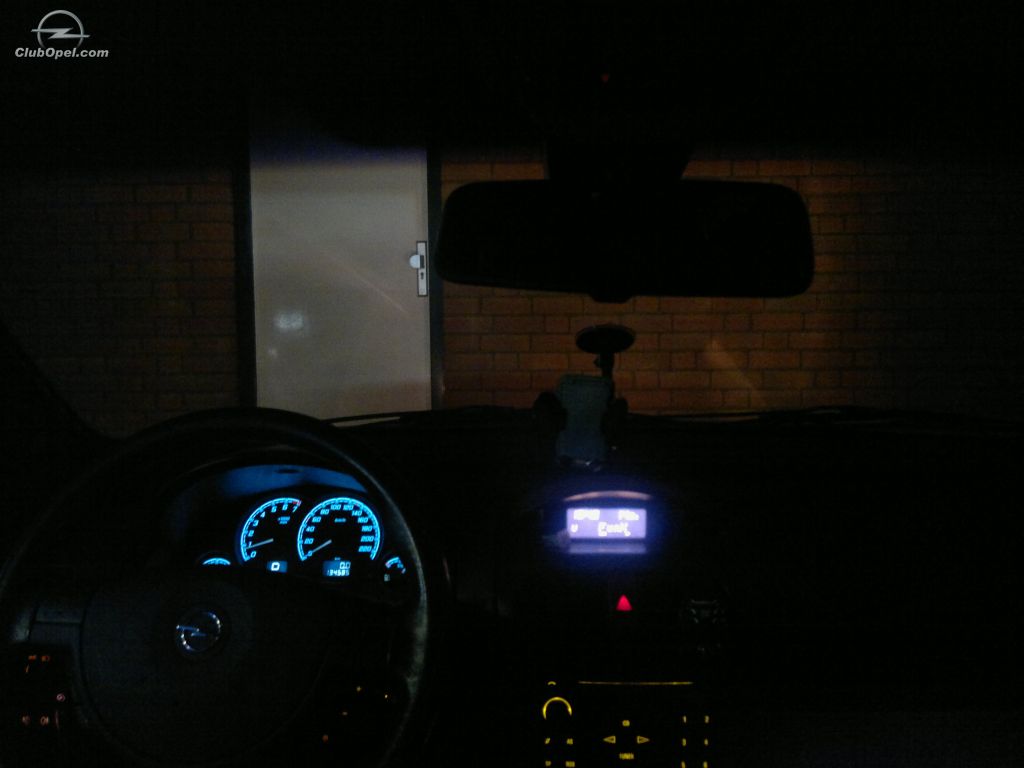

Astazi pot declara incheiata operatiunea de instalare oglinda, totul e functional. Ce gresisem era mufarea oglinzii, mufa de tip mama era pusa un pin mai la stanga, deh, improvizatii cu mufe pereche. Am mai pus si cateva poze offtopic legate de bord, a primit o plasma facuta la comanda, unicat.
Poze de-a valma:
Si schemele folosite:

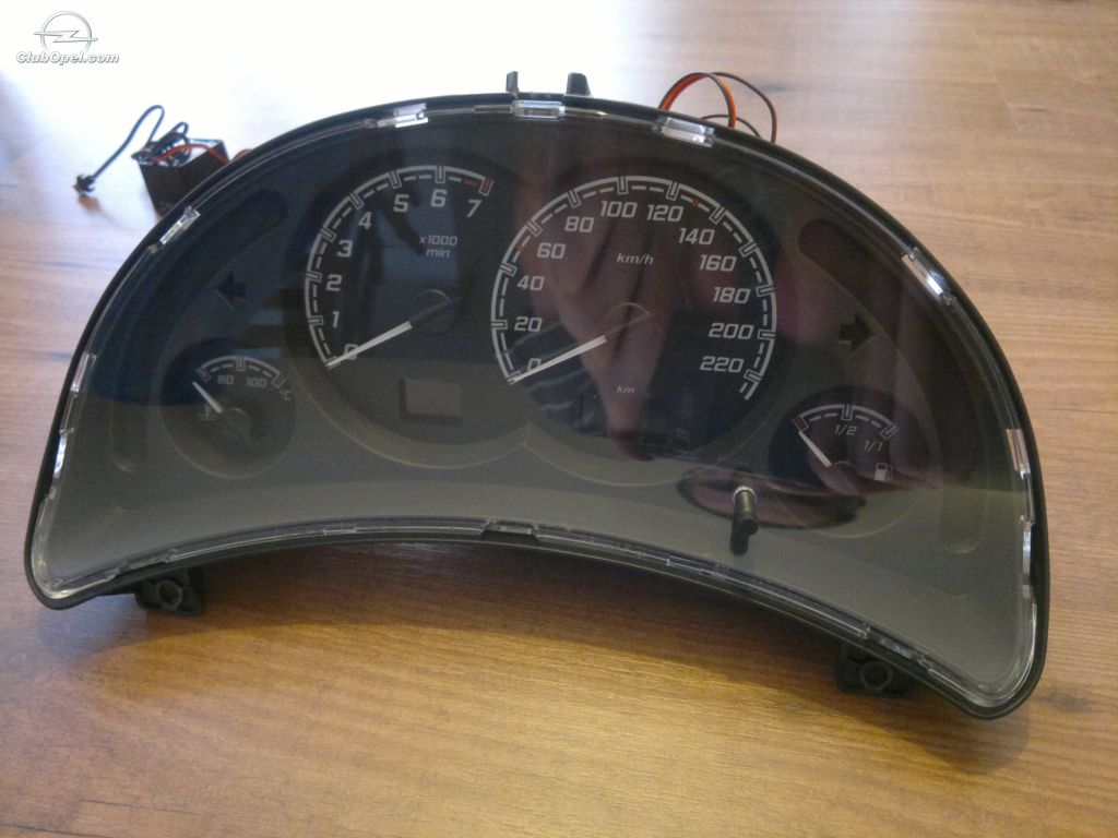

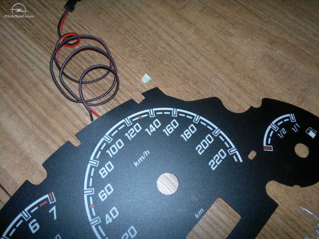

liviu2004 a scris:quote deleted

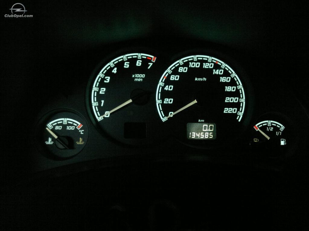

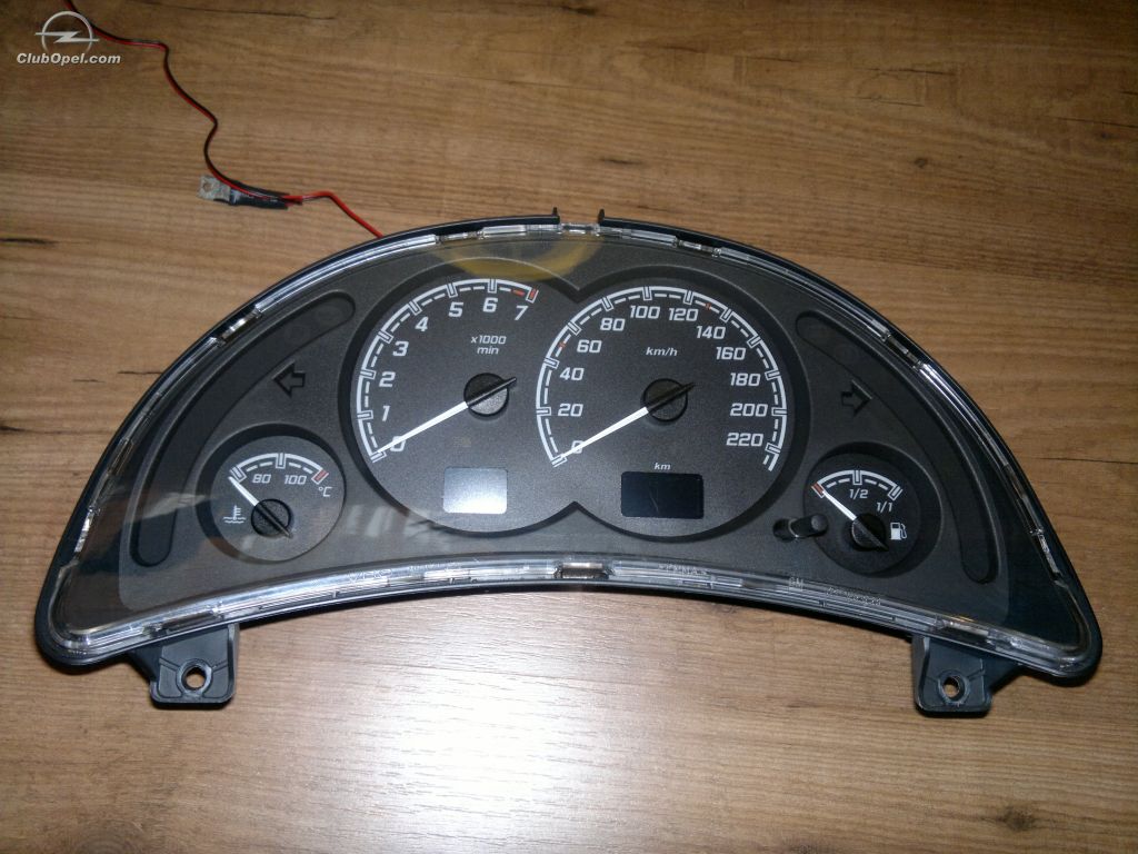

a fost greu de montat plasma(ma refer la gemuletul dat jos de pe ceasuri)? are zgomote(tremura acolo) sau se fixeaza bine? de unde ai cumparat-o si cat a costat? eu am gasit asta: http://www.okazii.ro/tuning...30-ron-a119196561 .
ce crezi? oricum a ta pare mai frumoasa,imi plac mult cifrele. ai schimbat si ledul de la kilometri? ce model ai pus? scuze. multe intrebari. multumesc mult.
  • liviu2004
O rugaminte, nu mai cita mesajele de pe aceeasi pagina, uite cum arata acum topicul cu atatea poze.

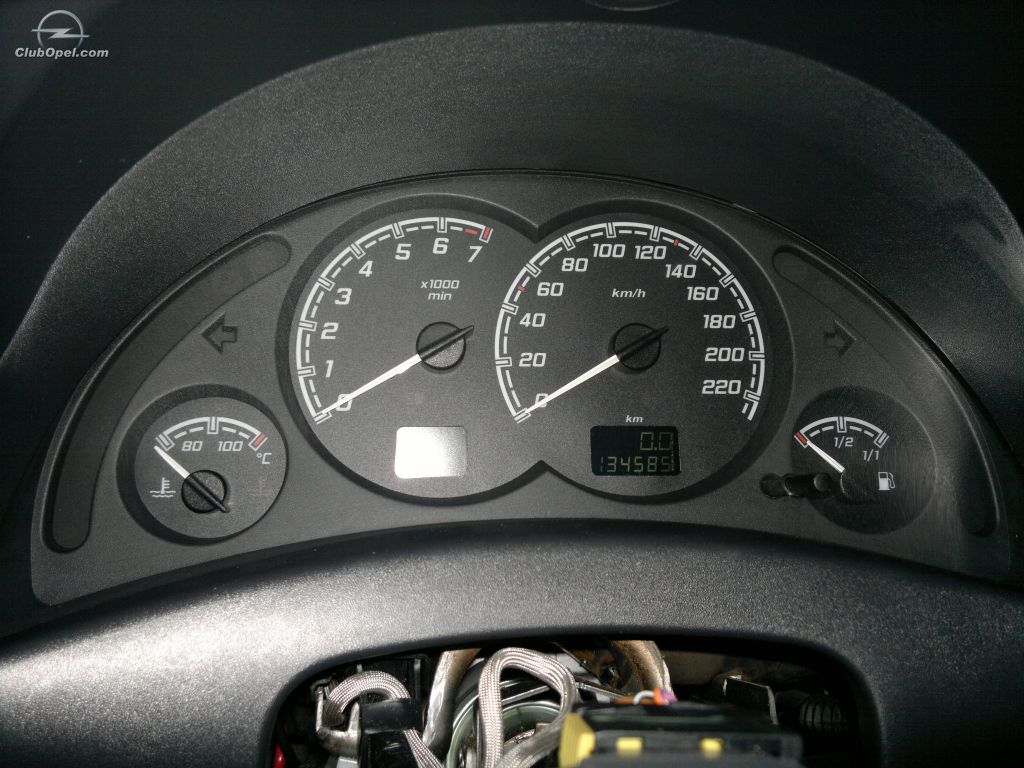

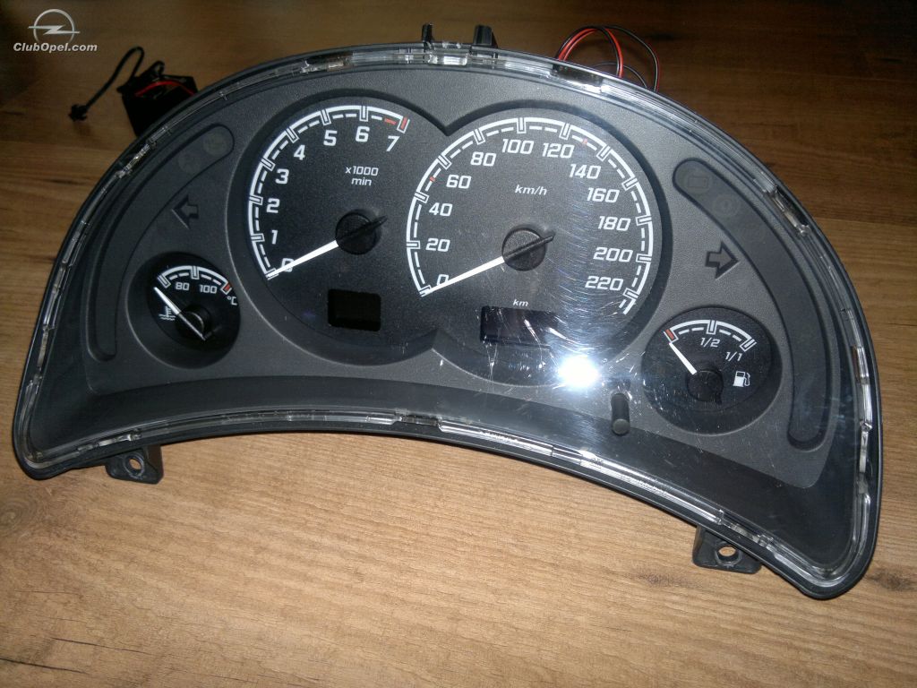

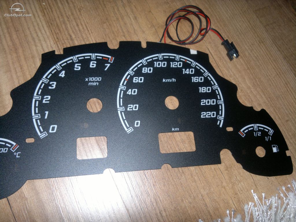

Nu, bordul se desface usor, sunt cateva suruburi apoi clipsuri de plastic. Acele se desfac foarte usor roting in sens antiorar si tragand usor in sus. Montajul la fel, rotesti antiorar si impingi. Daca gresesti si rotesti in sens orar, o sa desfaci bordul de doua ori. Am cumparat-o de la http://moman.pl/en, a costat 120 eur fara transport, cam mult dar a fost facut preferential, modelele lor nu-mi plac. Folia se pune in locul celei vechi. La cea luata de mine are si simbolul de cruise control, la fel pentru ledul de la combustibil si apa prea calda. Am pus in tot bordul leduri albe, inclusiv la kilometri, luate de pe ebay, set de 10 bucati de aici: ebay.co.uk/itm/310394716174?ssPageName=STRK:MEWNX:IT&_trk.m1439.l2649 .

Oglinda e 50 eur pe ebay, sunt si mai ieftine, si mai scumpe, cu tot cu ornament sau fara. Unii dau si senzor de ploaie, dar de vectra, nu se potrivesc la corsa. Daca vrei sa pui numai oglinda, e simplu. Suportul e acelasi, iti trebuie doar ornament, oglinda, preferabil mufa, daca nu se pot pune firele si pe direct si folie neagra pentru acoperire la parbriz. Daca nu pui senzor de ploaie, o sa arate mult mai bine ca la mine.
Eu mai am de terminat legaturile la becurile de mers inapoi, dar fac legatura la BCM. Mai am de lucru in zona si fac tot odata. Eu sper sa mai faca si altii aceste modificari, nu numai eu.
Uite o oglinda ieftina: www.ebay.com/itm/Vectra-...a04f9&vxp=mtr , cam 140 ron fara transport si arata si bine.

Asta seara a ajuns si firul alb/negru catre cutia BCM. L-am conectat in X2:5, mi-a venit mai usor acolo decat in X14. Cum l-am conectat, am scos pinul din mufa, curatat izolatia cam 5mm, pus al doilea fir infasurat, cositorit apoi tub termocontractibil peste pin, acoperind numai bine partea cositorita. Urmeaza sa conectez bateria si sa-i fac o proba.
