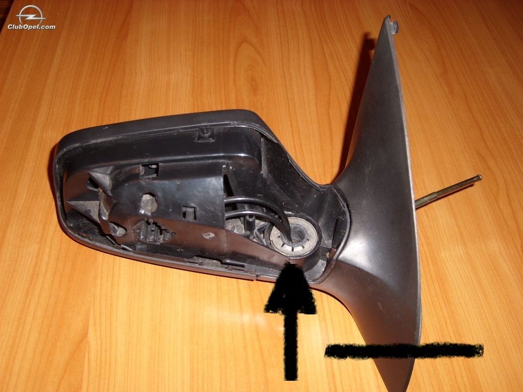

Buna ziua.Am o problema de mai mult timp ce consta in faptul ca oglinda exterioara dreapta imi trepideaza la cea mai mica denivelare de drum.Am desfacut plasticul din interior ca sa strang cele trei suruburi , dar nu ele sunt problema pentru ca nu erau slabite.
Mentionez ca oglinda este electrica si cu incalzire , iar masina Opel Astra G hatchback 1.6 16V , an 2001, motor Z16XE.
Va rog sa-mi dati o idee de ce trepideaza si cum s-ar putea remedia problema.
Multumesc anticipat pt. ajutor.

Are o siguranta care s-a slabit. Trebuie demontat capacul exterior de la oglinda si o sa vezi despre ce e vorba. E o siguranta care intra presat.

Am desfacut capacul de la oglinda , dar siguranta nu este sarita este la locul ei.Cred ca pana la urma trebuie sa schimb oglinda.

Poti sa mai desfaci capacul o data, cu o mina ti oglinda bine si cu o surubelnita apesi pe siguranta aia. E posibil sa fie slabita un pic.
