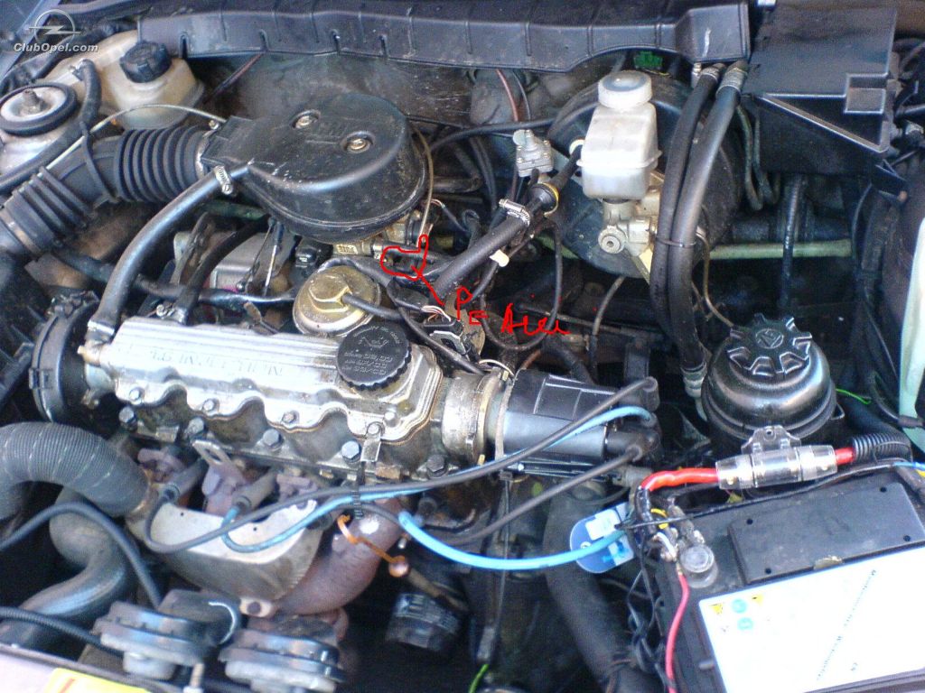

tocmai ca am observat ca la mansonu ala de cauciuc se aude un fasait si mi pierde vacum....daca pun mana se opreste fasaiala si motoru pierde un pic din turatie la relanti.....furtuna iese prin locu indicat din poza si intra udeva in stg filtrului de aer...la ce ajuta el?mentionez ca nu este cel de la MAP..multumesc anticipat

Acel furtun merge intr-o valva de comanda pentru membrana vacumatica a selectorului rece/cald pentru aer,daca urmaresti traseul intra in acea valva iese alaturi ,merge pe furtunul de admisie aer si intra in carcasa filtrului.Majoritatea respectivelor capsule se deterioreaza in timp si pe la ele ori pe la racordurile de cauciuc trage aer fals,de aici probleme in functionarea motorului,ai doua variante ;
1.Verifici respectivul traseu identifici piesa defecta si o inlocuiesti.
2.Astupi respectivul stut si opresti aerul fals.
Recomand prima varianta deoarece aerul cald e bun pe perioada rece/foarte rece si la drum lung mers constant pe frig risti sa apara fenomenul de jivraj,dar si anularea e o varinta cel putin de moment si oricum mai corecta d.p.d.v. al functionarii motorului decat sa lasi asa.
Te rog totusi sa completezi modelul de OPEL pe care-l ai eventual cod motor pentru ca e mult mai usor pentru cei care vor sa te ajute cu un sfat sa foloseasca in unele cazuri si documentatii.

selectoru pt aer cald\rece merge bine...dar motorul masinii nu prea..in sensul ca nu se mai tureaza n sarcina si nu mai trage deloc...uneori se accelereaza dupa pe perioada de timp dupa ce calc pedala.....ca sa nu mai spun ca da si in nas.....se poate sa fie legatura intre simtomele astea si faltu ca pierde are fals la racordu ala de cauciuc?
motorul este c16 nz la un opel vectra a din 92 pe injectie...

E normal sa mearga prost ,ai cantitate de aer mai mare decat permite pozitia clapetei de acceleratie,acel sistem de injectie se verifica periodic in functie de rulaj si uzura,consum ulei pe la stuturile de vacuum care se mai infunda mai ales cel de la epurator(furtunul mai gros care iese din capac spre distributie),poti face o curatire mai temeinica si scapi de probleme,orice concluzie despre eventuale nereguli le tragi numai dupa ce scapi de orice aer fals si stuturi infundate.Simptomele descrise de tine sunt din cele de aer fals cum si avans prea mic face la fel,filtru de benzina infundat la fel,bujie,fisa tot cam asa....scapi de primele evidente si poti continua in verificari daca mai ai chef 😃 ...vorbim.

multumesc tuturor!problema a fost de la fise...un manson de cauciuc la una din ele era rupt(crapat).am pus alte fise si merge perfect.is curios daca o sa se mai aprinda becul portocaliu...este curios cum o amarata de fisa poate creea asemenea probleme...se pare ca pierdeam scanteie intre fisa si masa chiuloasei din cand in cand,si de aici probleme...
