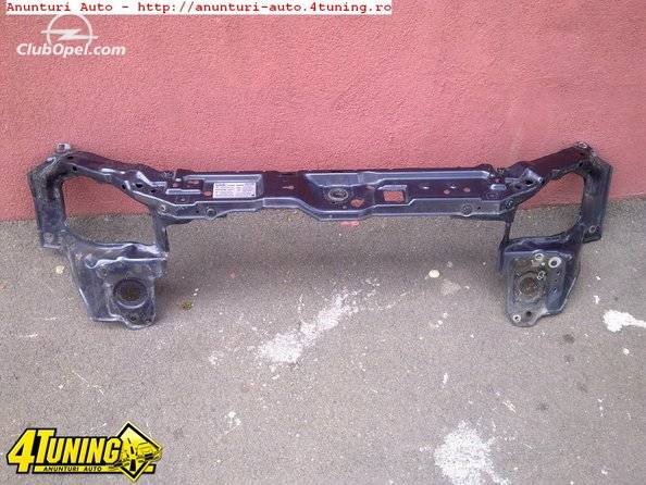

Salut,tuturor.As vrea sa stiu daca tragerul de opel tigra se poate demonta sau trebuie taiat? am observat ca nu am inbinatii cu suruburi sau altceva.Ma gandeam sa il tai sa il inlocuiesc.

In spate la faruri pe colt sus si pe lateral si in colturi jos sub far nu ai elemente de prindere?

tragger`ul este acea piesa de metal din fata masinii care se prinde de lonjeroane.

daca este armatura de la faruri sau se mai numeste traversa frontala iti recomand sa dai jos bara si aripile si vezi exact pe loc
din poza vad ca ar avea niste suruburi insa nu sunt sigur daca ea este sudata de lonjeroane si gaurile sunt pentru a atasa de ea aripile si ranforsarea de sub bara fata
deci trebuie demontat si vazut exact
piesa in principiu este schimbabila insa e posibil sa fie sudata nu neaparat prinsa in suruburi

Da, ce ai pus tu in poza se numeste "tragger".

Am Reusit,Tragerul spus si ochelarii farurilor am avut ''probleme'' si l-am schimbat.Multumesc tuturor pentru raspunsuri.

Opel din pacate sudeaza tragerul de caroserie. La alti fabricanti se demonteaza foarte usor desfacand suruburile.

Streetfame m-am descurcat singur..dar cu un Flex.😃 😊) chestia este ca acest tragger este sudat in puncte invizibile..Dar ai putea rezolva cu o bormasina ,doar ca trebuie sa te uiti atent dupa acele puncte de sudura.Nu am poze imi pare rau .TELEFONUL MEU NU ARE CAMERA FOTO!
