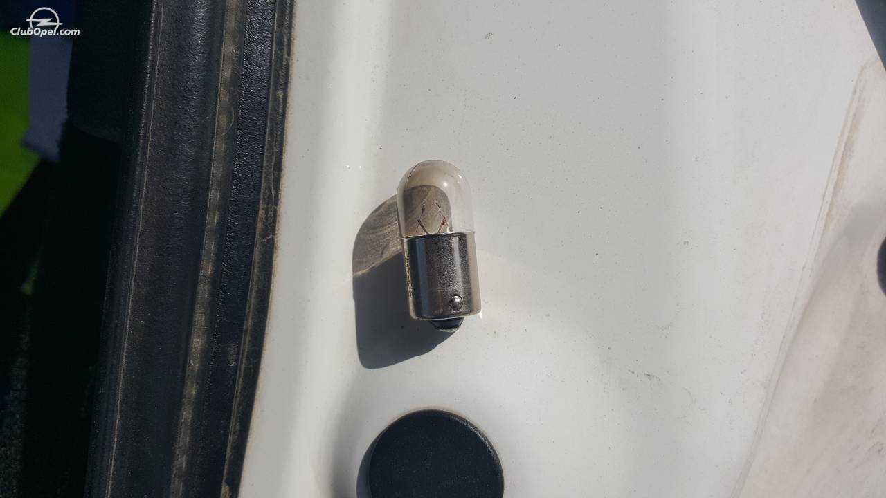

Am rezolvat intr-un final. Este exact ca în manual. Are 2 fluturași și 2 bulbi de plastic în partea de sus spre aripa. Sunt ca aceia de la capacul de la motor ,o idee mai micuți. Un bec ars. Mai pe seara o sa arunc și poze pentru cei ce nu s-au lovit de aceasta situație și pentru a le fi ușor sa schimbe becul-becurile.

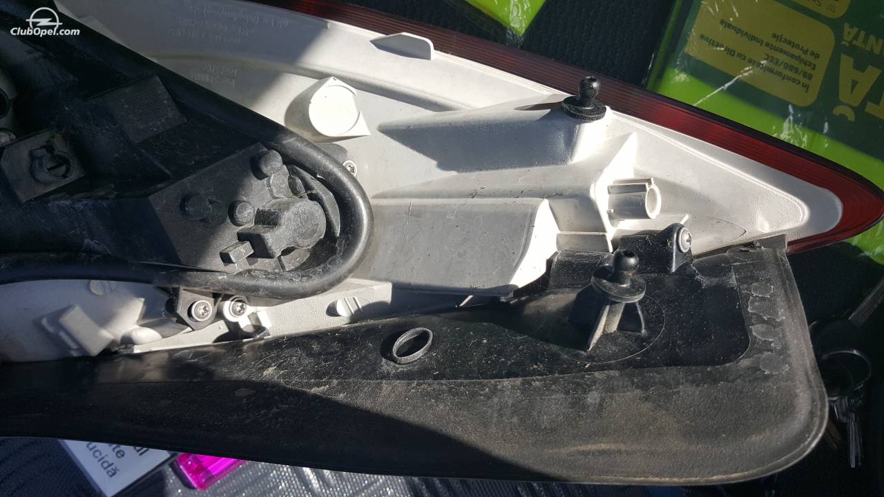

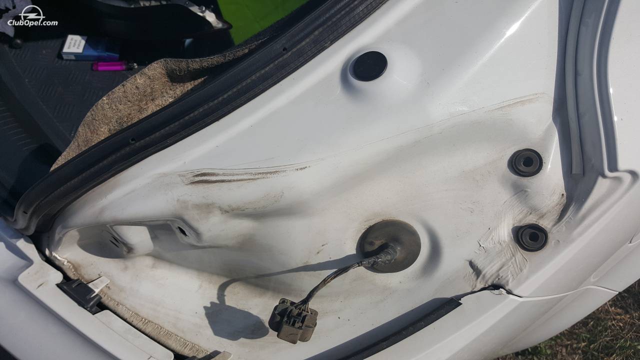

Dupa cum am promis :
Practic se desfac cei 2 ''fluturasi '' , se trage de stop dinspre centrul masinii pentru ca acolo are un surub de ghidare iar dispre partea de sus a stopului se trage in sus pentru a iesi din cele 2 gauri de fixare. Pentru a schimba becurile din interior se desfac suruburile cu o surubelnita cap ''cruce''. Sunt 5 la numar(sau 6, nu mai stiu exact dar va descurcati voi la ''fata locului ) . Toate cele bune .
