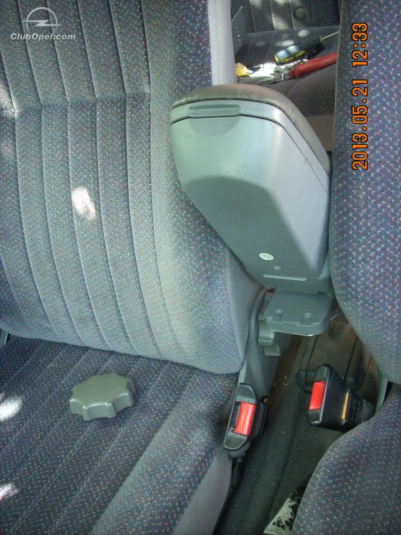

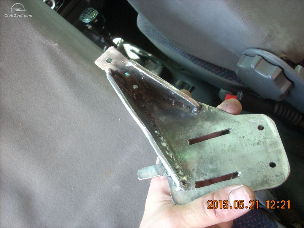

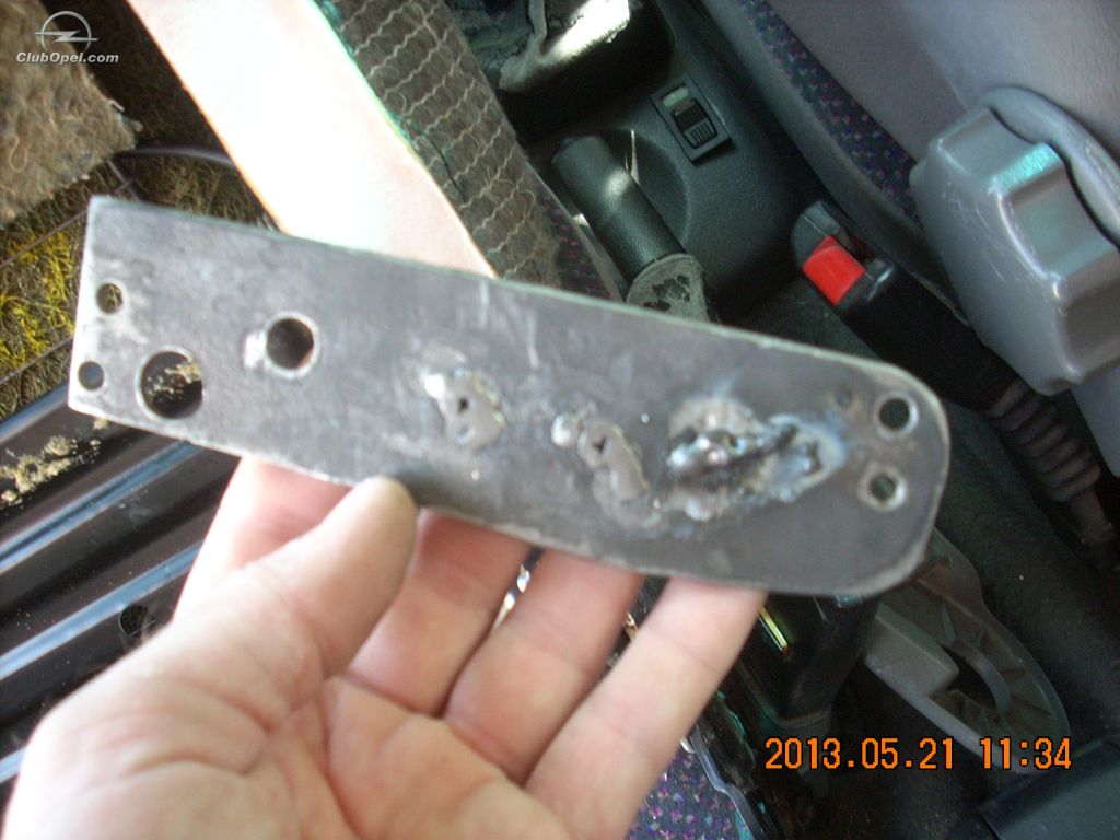

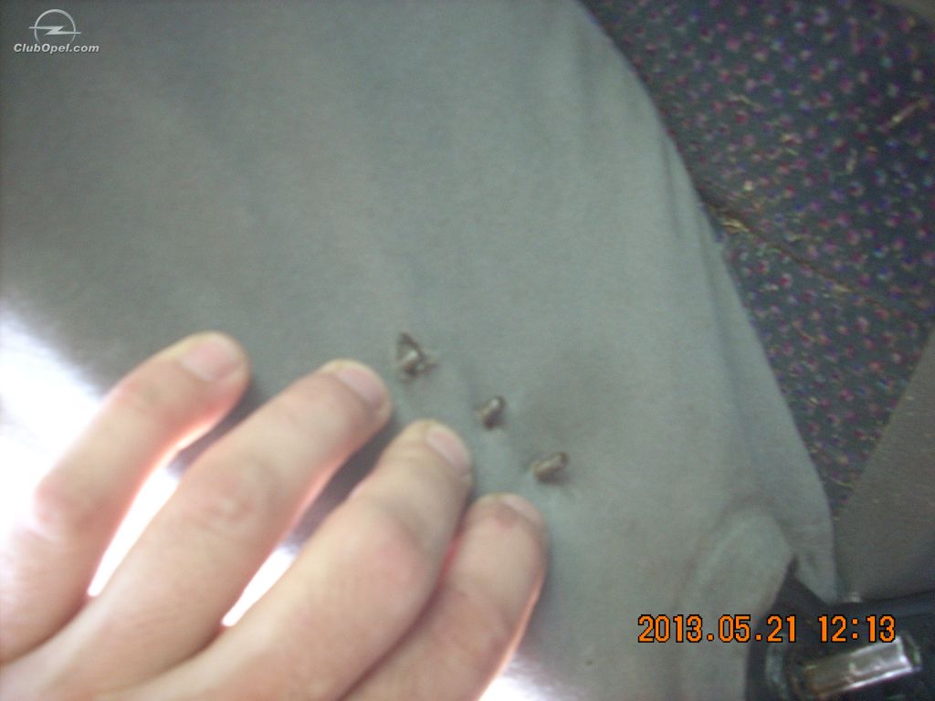

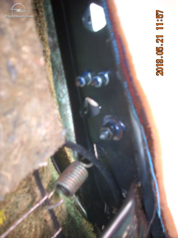

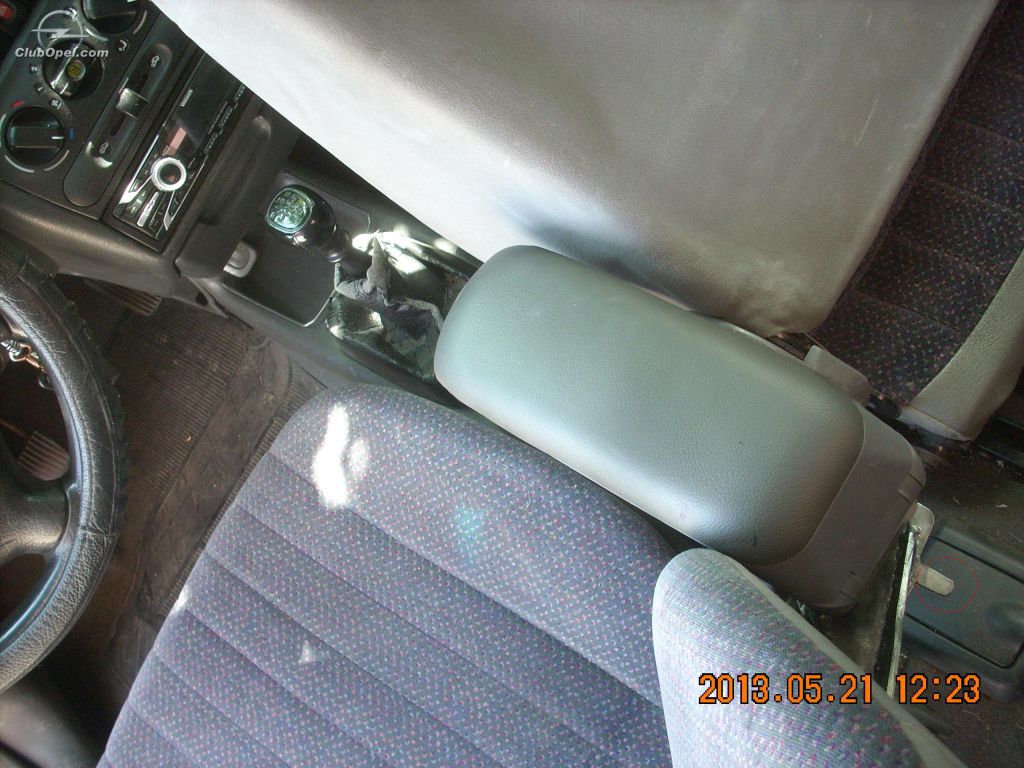

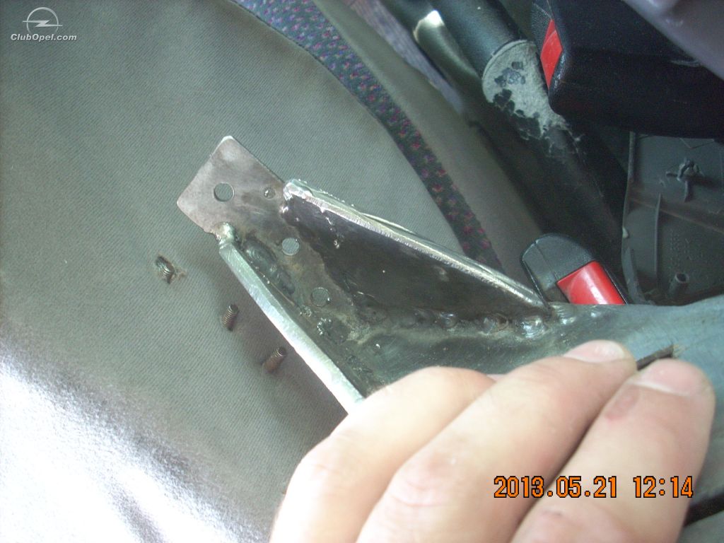

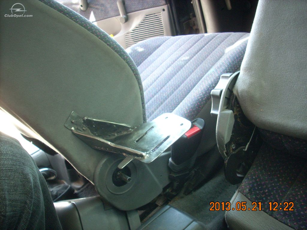

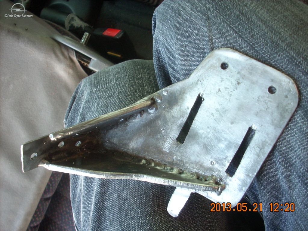

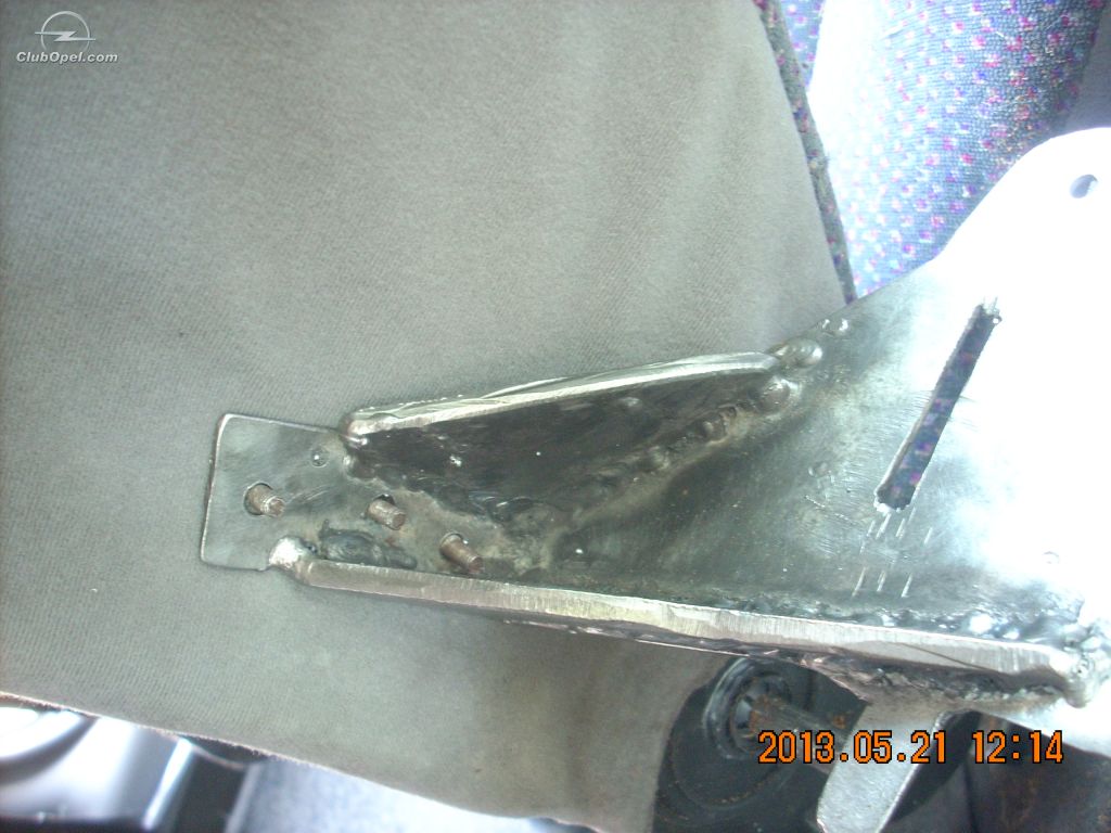

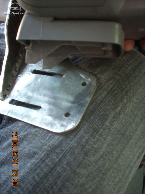

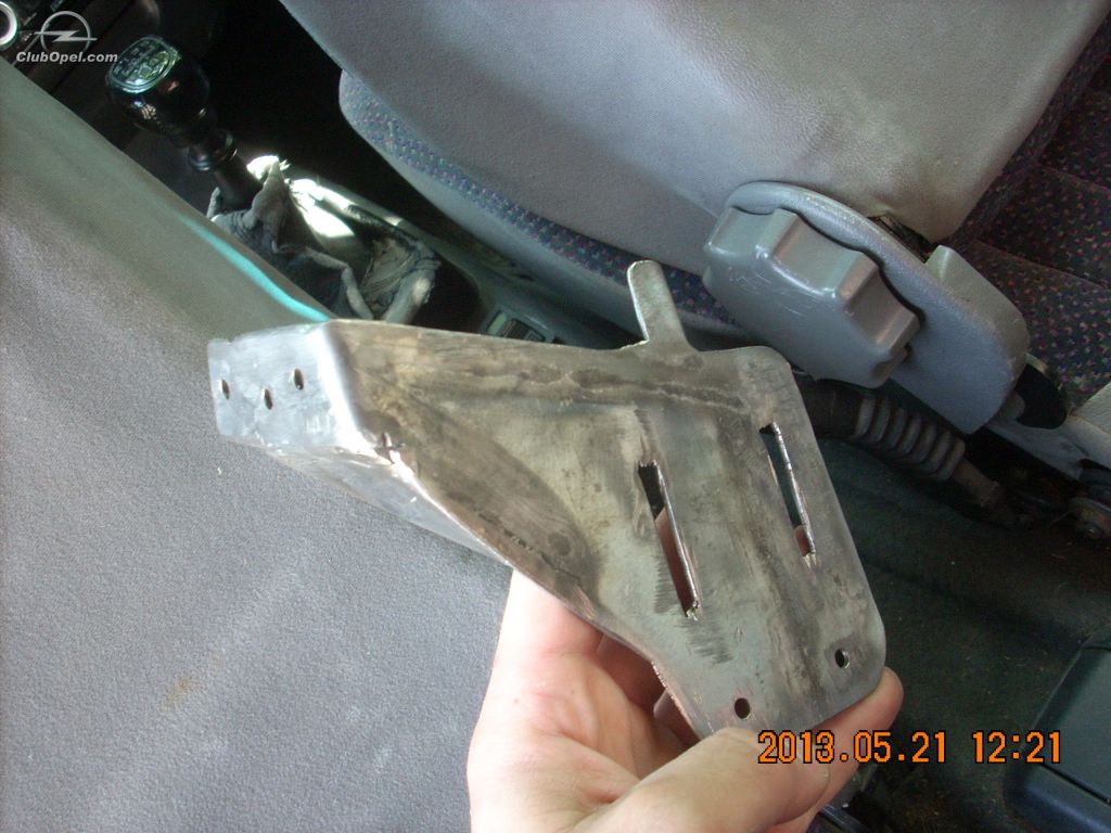

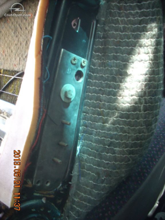

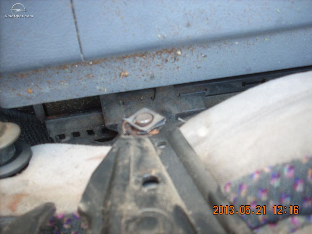

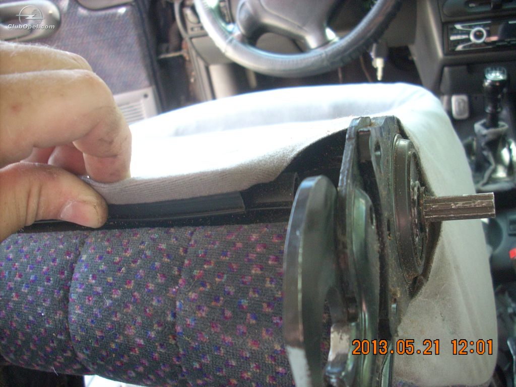

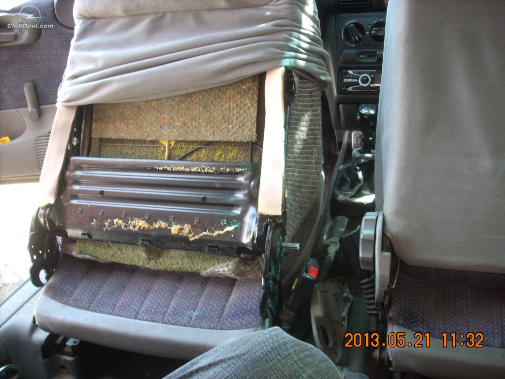

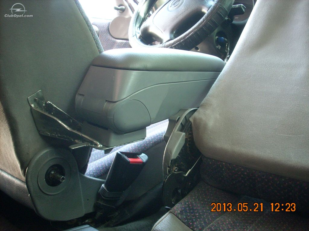

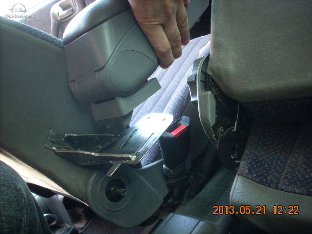

Salutare toata lumea,

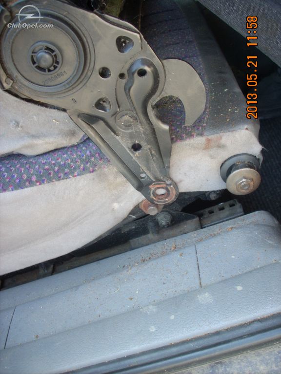

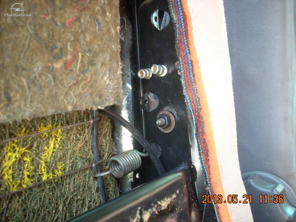

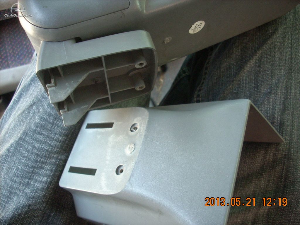

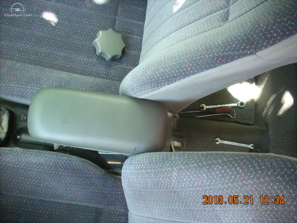

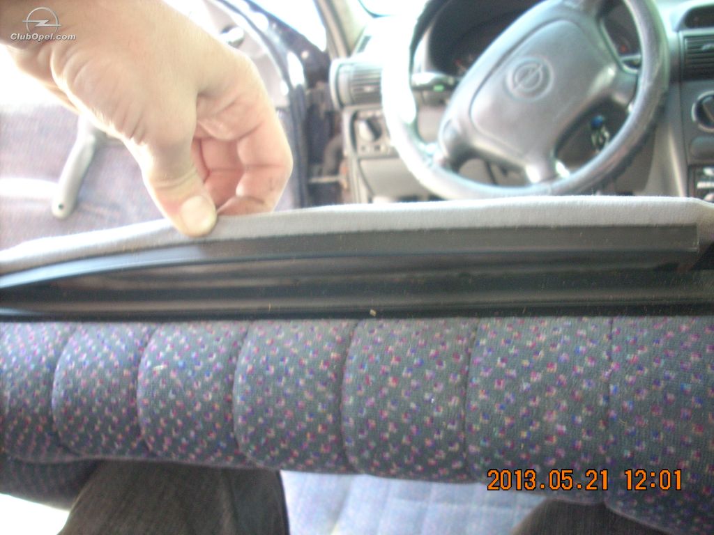

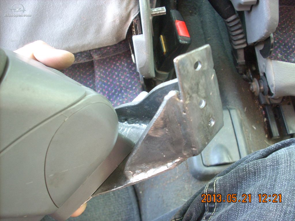

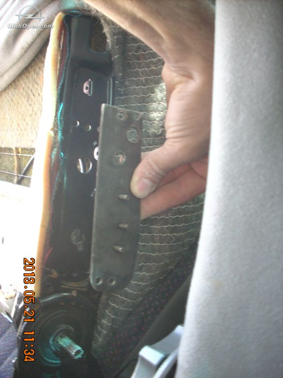

Acum ceva vreme m-am hotarat sa imi montez o cotiera pe Corsa B. Cum spatiul ingust dintre scaune nu prea imi permite, am decis sa o montez pe spatarul scaunului. Am cautat ceva forumuri pt a ma inspira, insa nu am gasit nimica pe aceasta tema. Zilele astea mi-am achizitionat o cotiera, cea mai ingusta pe care am gasit-o, si am trecut la treaba. In continuare voi explica cum am realizat montajul, poate va inspira pe viitor pe cineva.

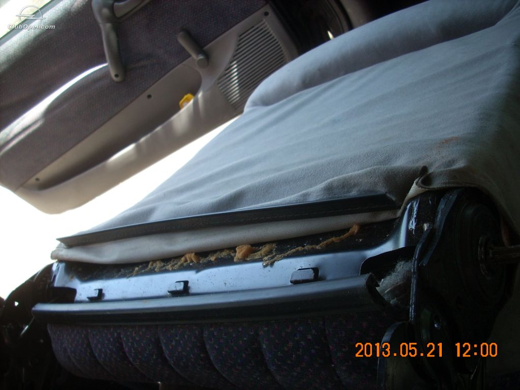

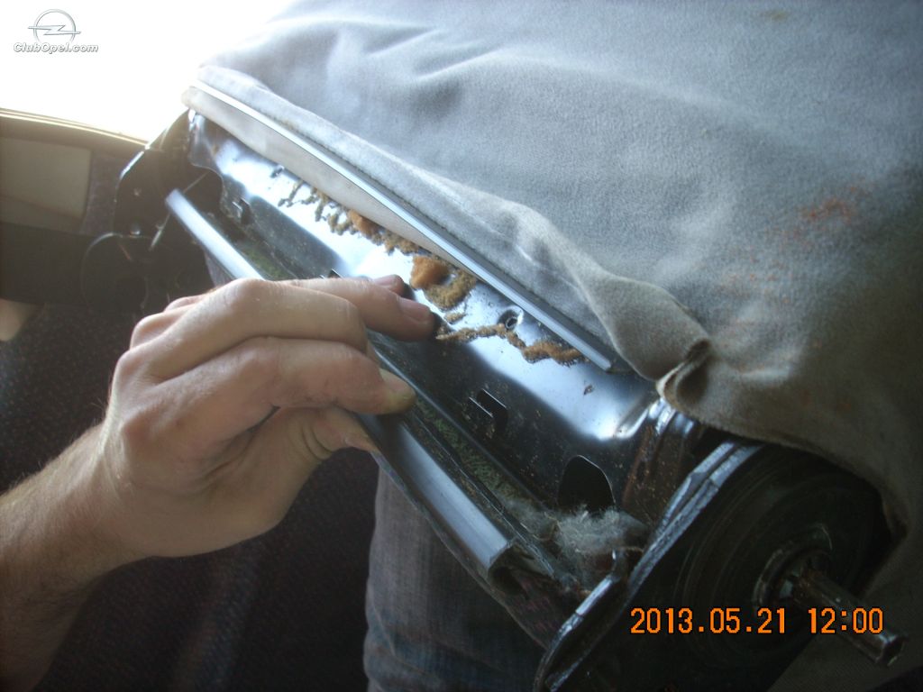

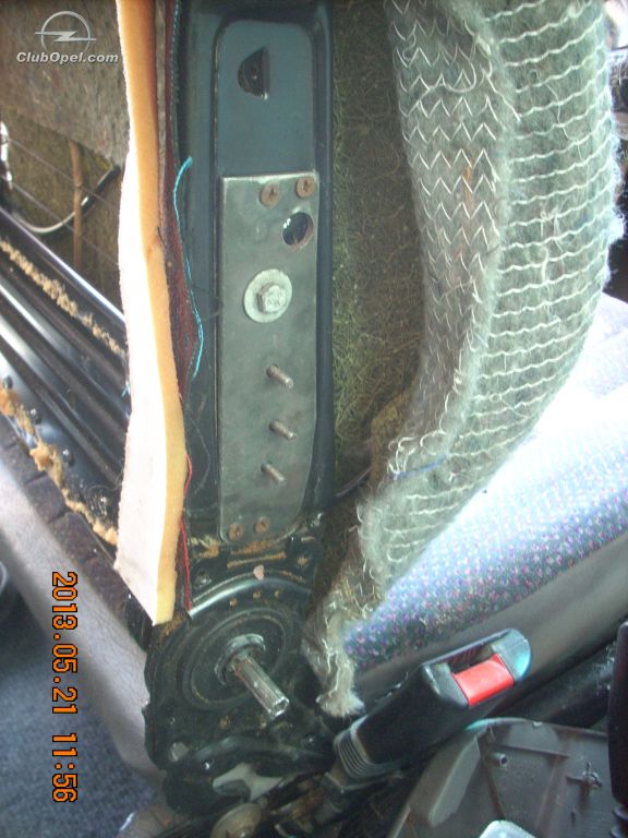

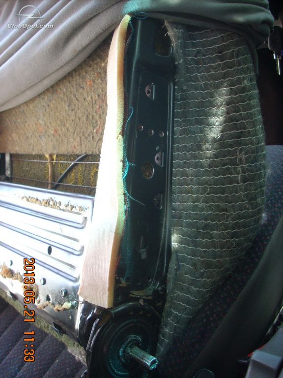

Am inceput cu demontatul spatarului si tapiseriei aferente.

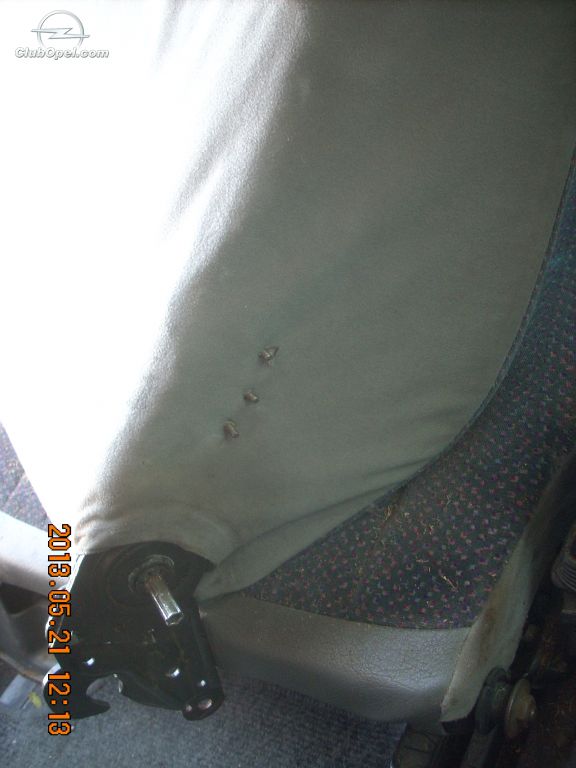

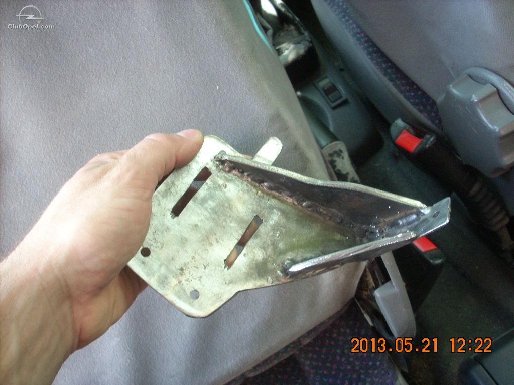

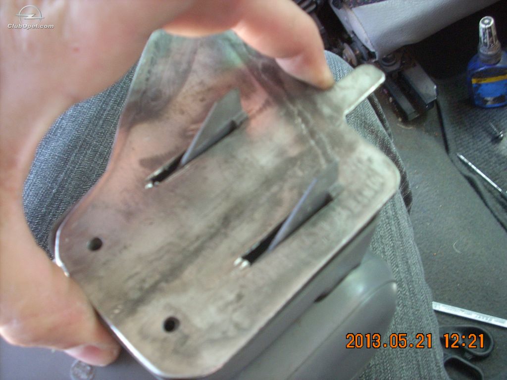

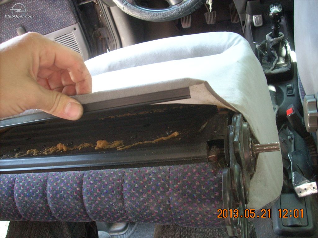

Inca o precizare ce trebuia facuta la inceput, pt demontarea spatarului scaunului, se scot cele 2 sigurante, cate una pe fiecare parte, se forteaza usor spatarul si iese din locasul lui foarte usor.

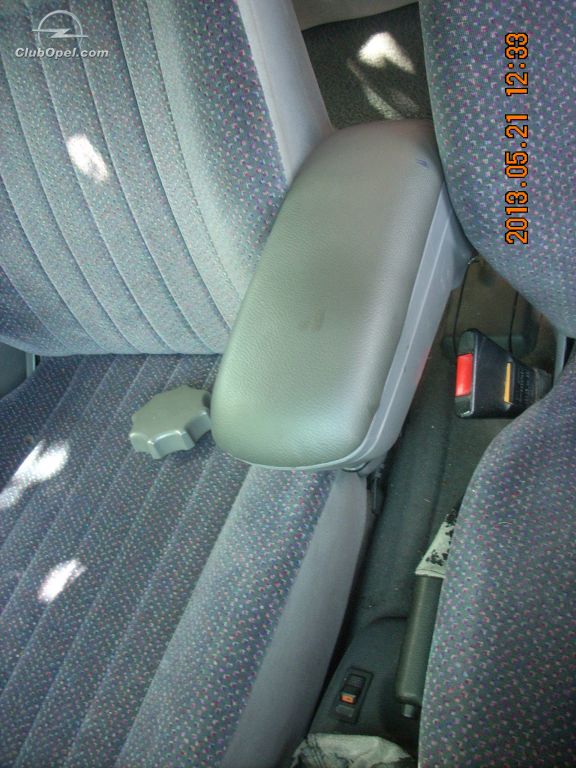

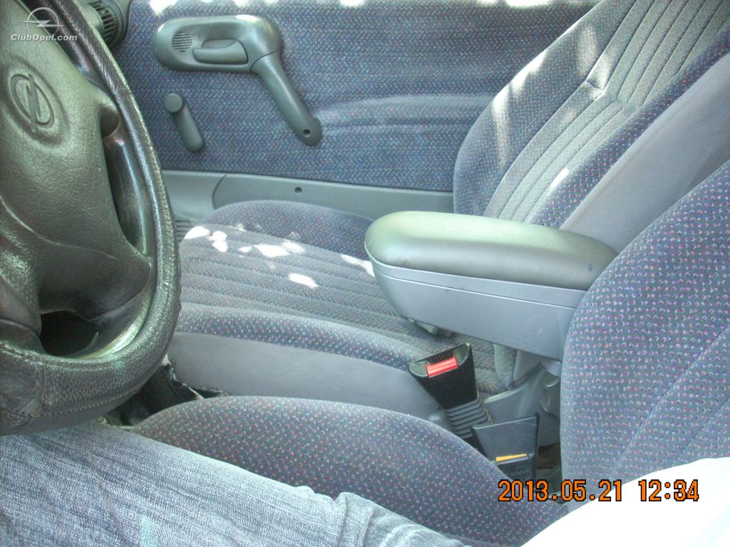

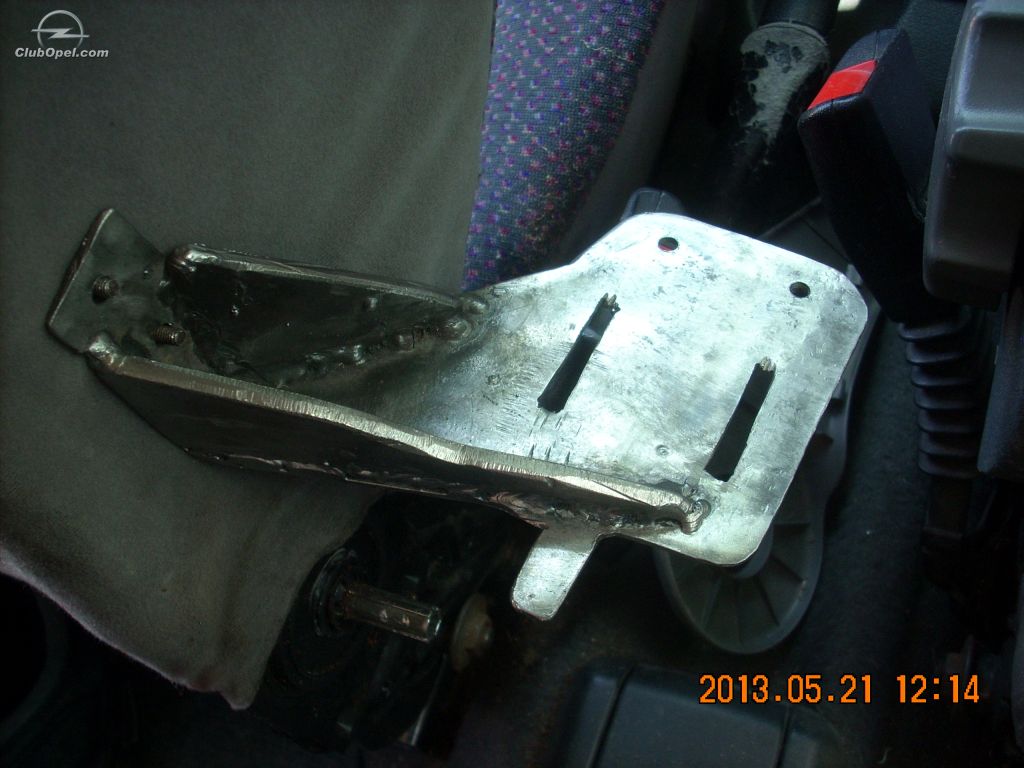

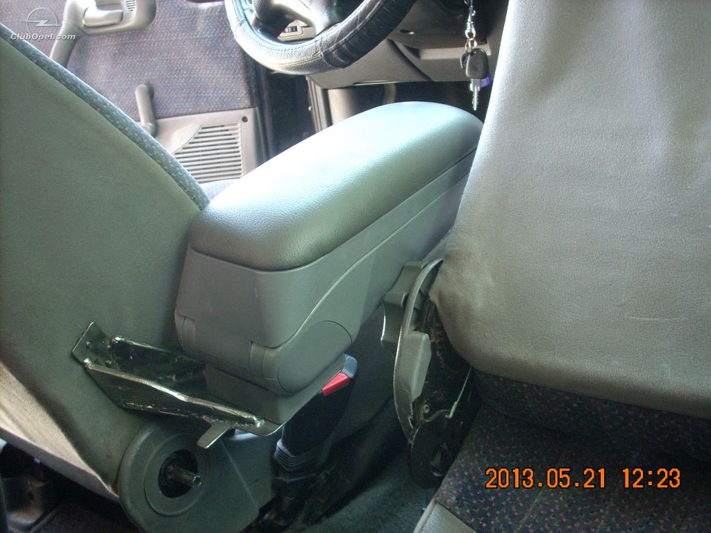

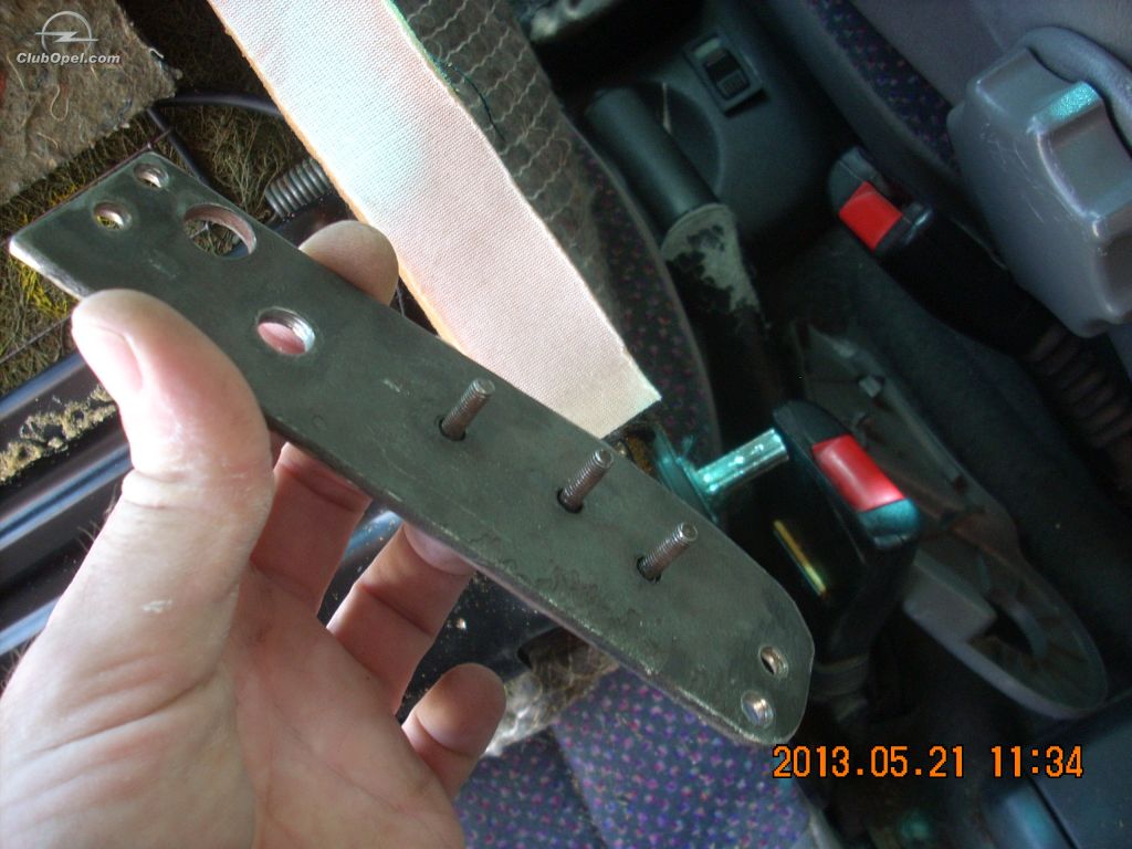

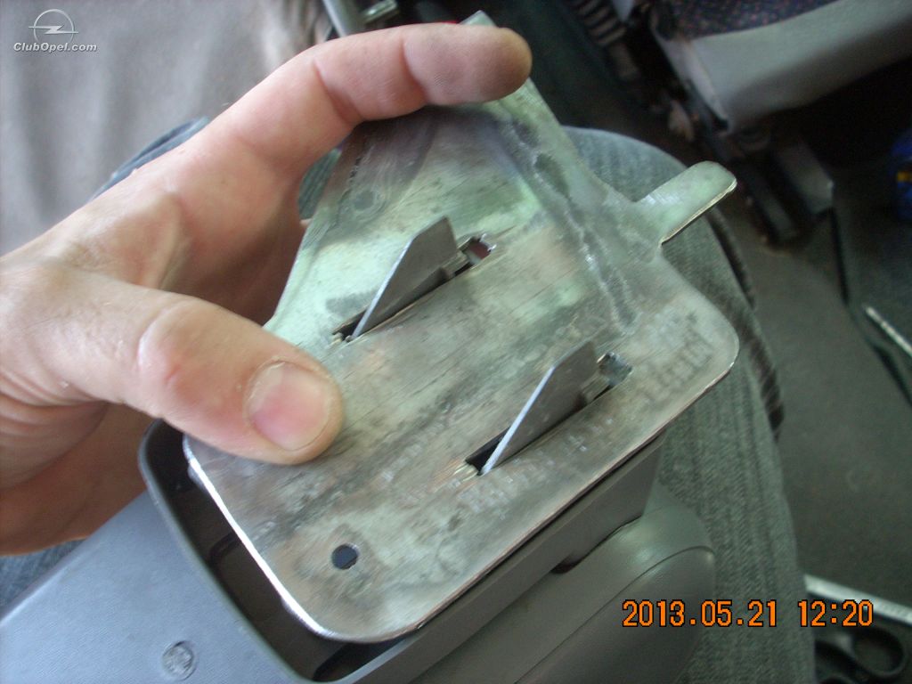

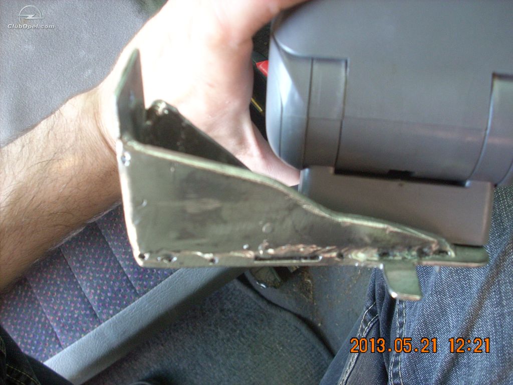

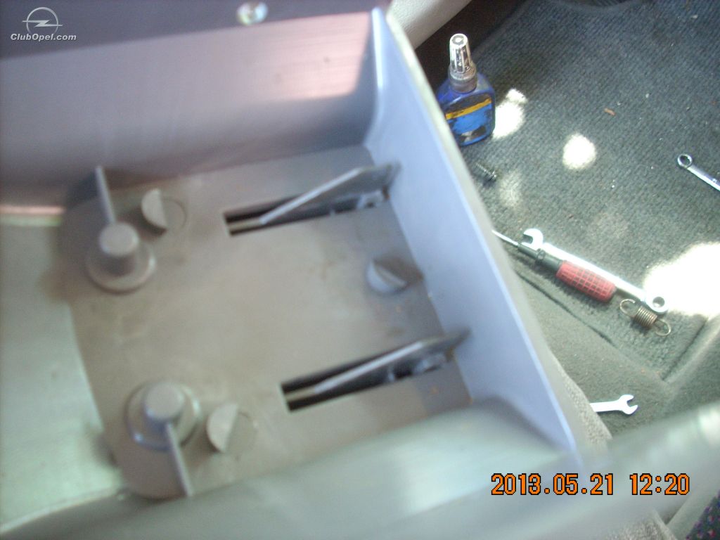

Suportul metalic l-am vopsit ulterior, fiecare poate sa il confectioneze cum doreste, in ce culori doreste, este doar o idee de confectionare artizanala de cotiera acolo unde spatiul si constructia masinii nu permit o montare facila a unei cotiere clasica.
Succes !
Succes !
