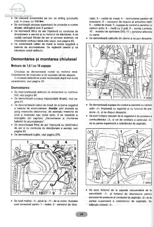

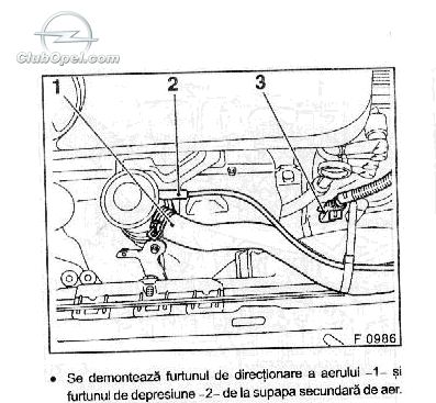

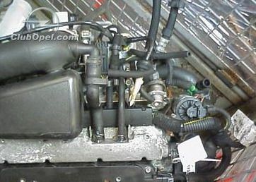

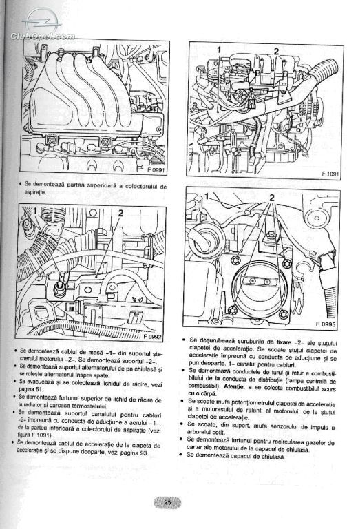

Salutare , problema pe care o am este urmatoarea : am desfacut si curatat egr si clapeta de acceleratie si nu mai stiu in ce ordine vin furtunasele de vacuum de la galeria de admisie . Precizez ca detin un opel vectra b cu motorizare xel 16.16 v . Mi-ar fi de foarte mare ajutor niste poze sau cel putin o schema cu traseul de vacum de la motorizarea respectiva . Multumesc anticipat !

Sal...uitate putin peste aceste imagini poate te ajuta cu ceva, nu e chiar ce ai cerut dar se refera si la conductele de vacuum,sper sa-ti fie de folos.

Multumesc herby pentru raspunsul prompt . Daca mai are si altcineva ceva solutii sunt binevenite , am observat ca multi sau lovit de problema asta !

furtunasele taiate sunt ptr. lichidul de racire...

Multumesc mult , cu ajutorul tau am reusit sa pun furtunele de vacuum la locul lor masina merge perfect acum !
