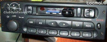

http://www.tocmai.ro/mp3-or...opel-7667041.html
Dar de asa ceva ati auzit, am vorbit cu omul si zice ca poate sa mofice si CD-playerul sa aive cititor de card si usb si afisaj pe consola centrala si functioneaza comenzile pe volan.
Sa imi zica cineva cum face , ca eu am ramsa masca, credam ca nu se poate
