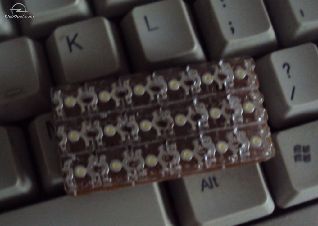

Iar daca vreti cu adevarat o plafoniera utila chiar si pentru citit in conditii perfecte, nu mai cumparati toate chinezariile oferite de diversi...cumparati-va leduri Piranha de 5,5 lm. la 120 sau 170 de grade difuzie, cativa rezistori de limitare a curentului, un cablaj de dezvoltare proiecte....acel cablaj gata perforat...si aveti pe viata o plafoniera beton....Ar fi bine ca initiatorul acestui topic sa ne mai scrie si peste 2 -3 luni cand ledurile lui (chinezarii curate) vor incepe sa falfaie! 😊 😊
Un model poate fi cel din poza... daca lumineaza beton? Imi este frica sa-i fac poze aprins....nu de alta dar risc sa distrug CCD-ul camerei foto...

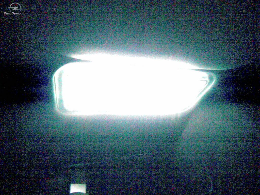

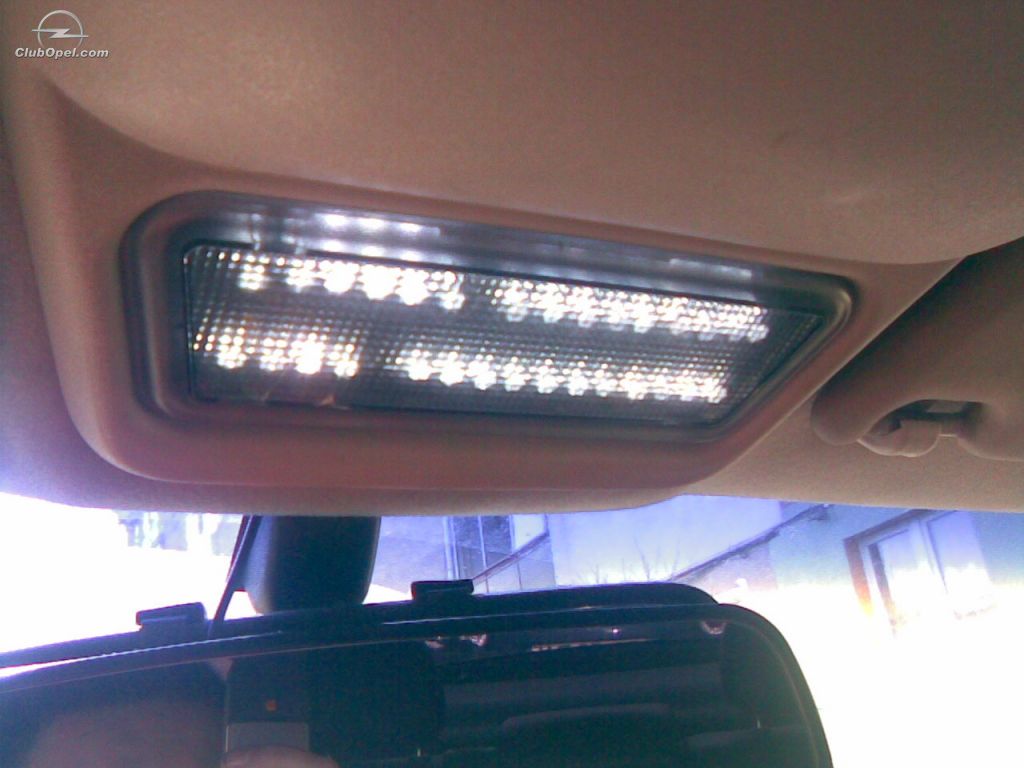

De ceva timp am mesterit si eu pe la plafoniera.
Am folosit cablaj de teste,led-uri albe si o rezistenta de 2kohm/1w.
Lumina pe care o dau este foarte puternica,mai mult de atat nu trebuie.
Intre timp au murit 2 led-uri dar cred ca din cauza lipiturilor si a gropilor
Noaptea imi raman doar 2 led-uri foarte putin aprinse si nu deranjeaza,oricum cand o sa umblu iar o sa pun inca rezistenta sau dioda.
Am pus doua poze una noaptea si una ziua.

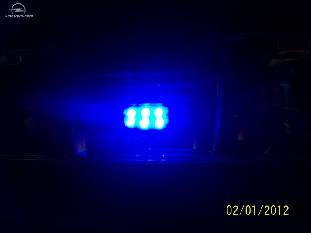

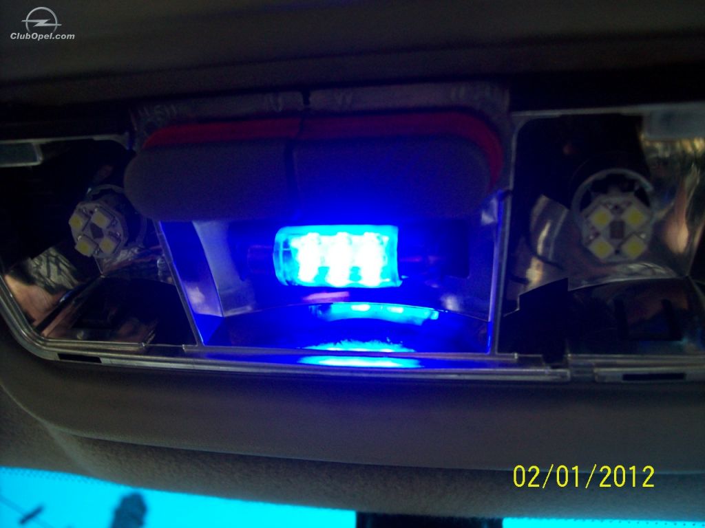

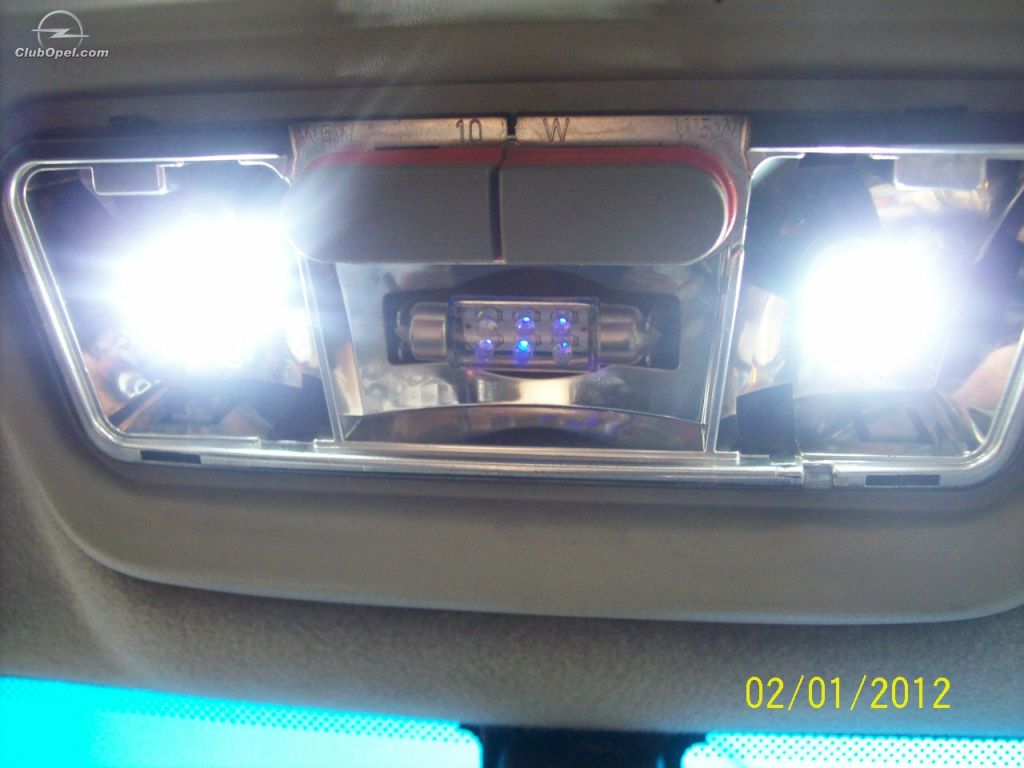

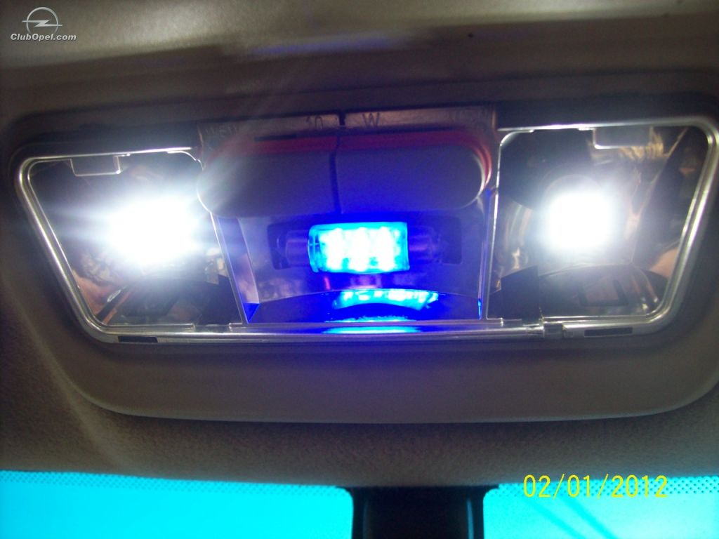

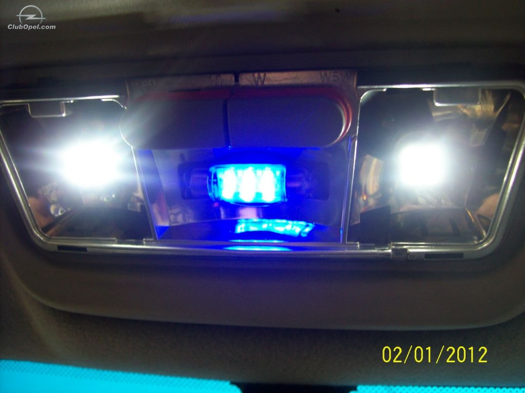

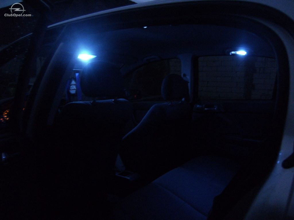

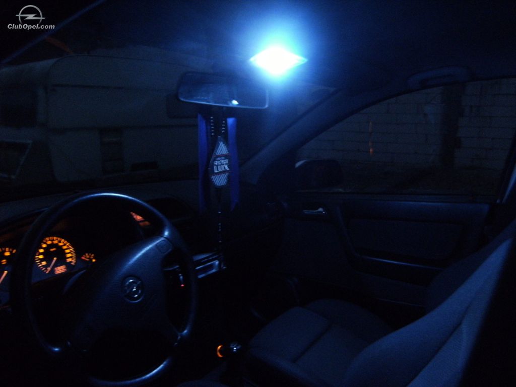

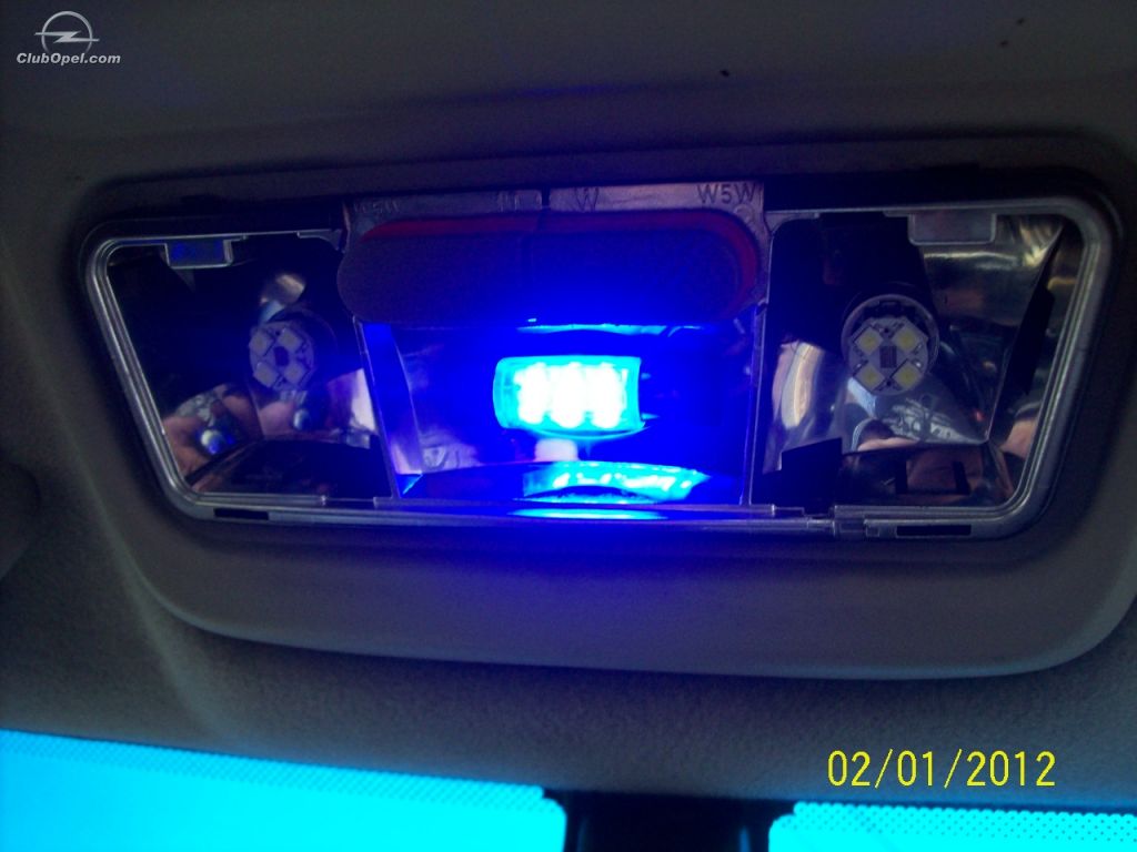

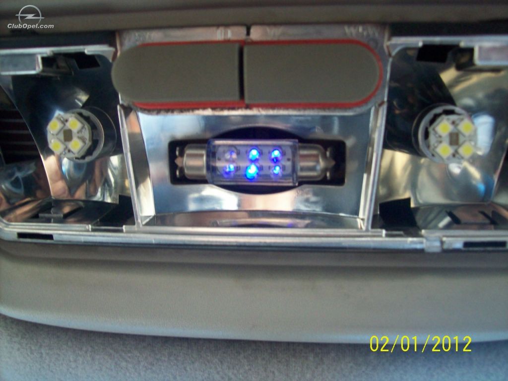

eu am facut schimbarea luminilor la b2 cu leduri
cateva poze sugestive !
  • ssergiiu
  • Mesaje scrise: 429
  • Masina: Vectra 1997 x18xe
  • Cont inregistrat: 16 Dec 2011
viorelxxx a scris:eu am facut schimbarea luminilor la b2 cu leduri
ce fel de becuri ai folosint lateral, ce model?arata super 😃
  • viorelxxx
  • Mesaje scrise: 302
  • Masina: Vectra 2001 Y20DTH
  • Cont inregistrat: 05 Dec 2010

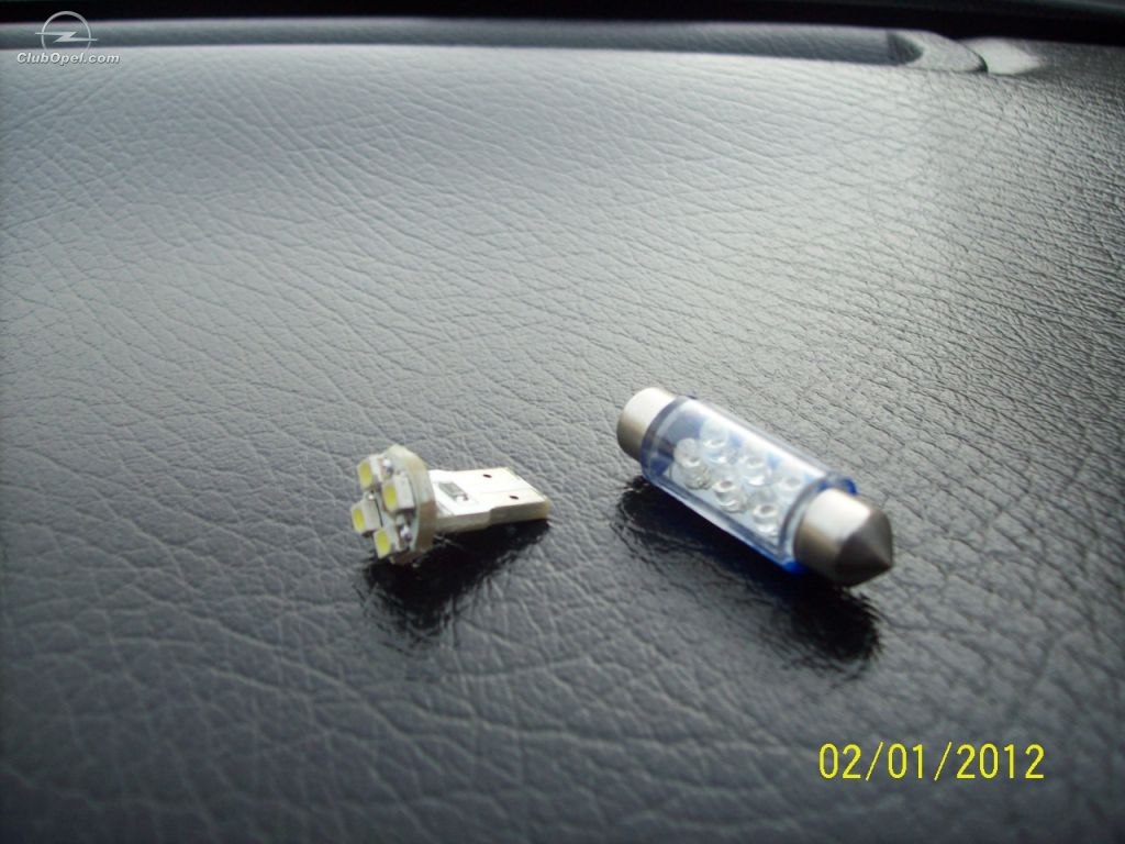

o poza face cat o mie de cuvinte !
cele(cu 6 leduri )-cu albastru am folosit si la usi si la portbagaj =18ron setul
-cu alb la numere spate
cele albe (4 smd) am folosit la plafoniera si la semnalizare pe aripa =18 ron setul
au fost luate din comert ( magazin tuning )

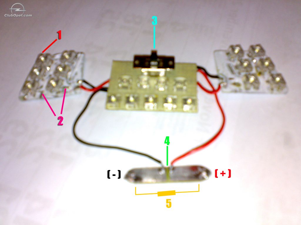

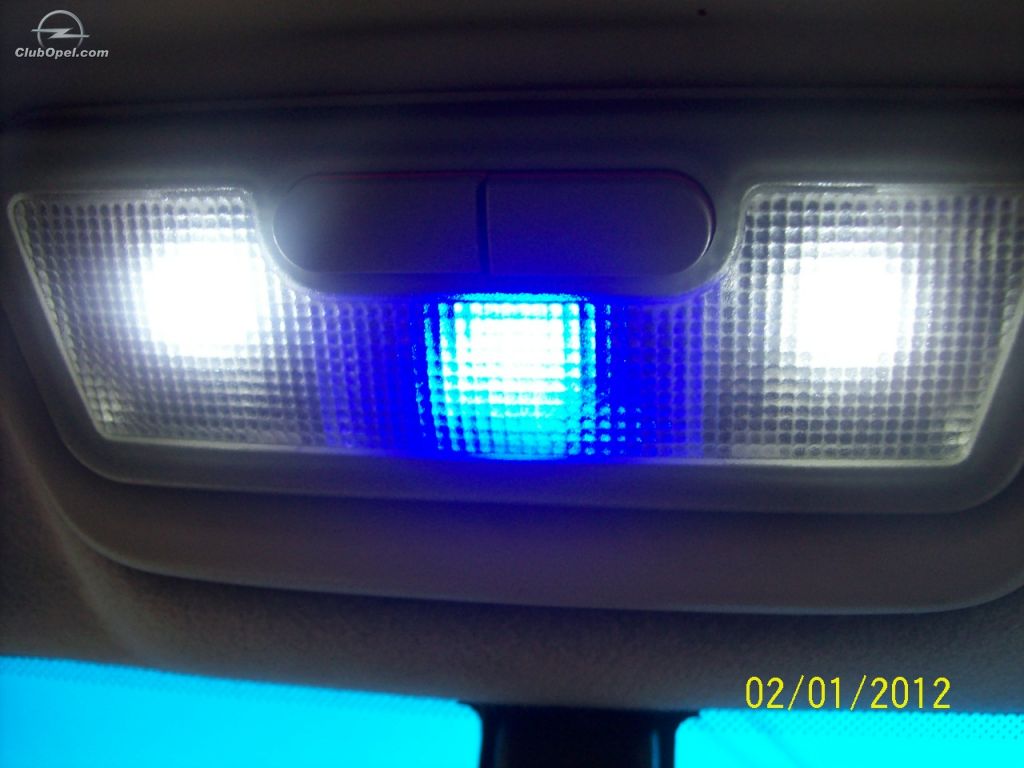

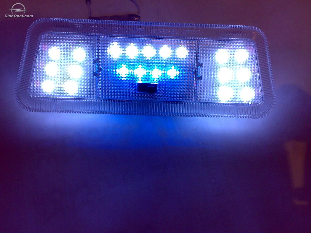

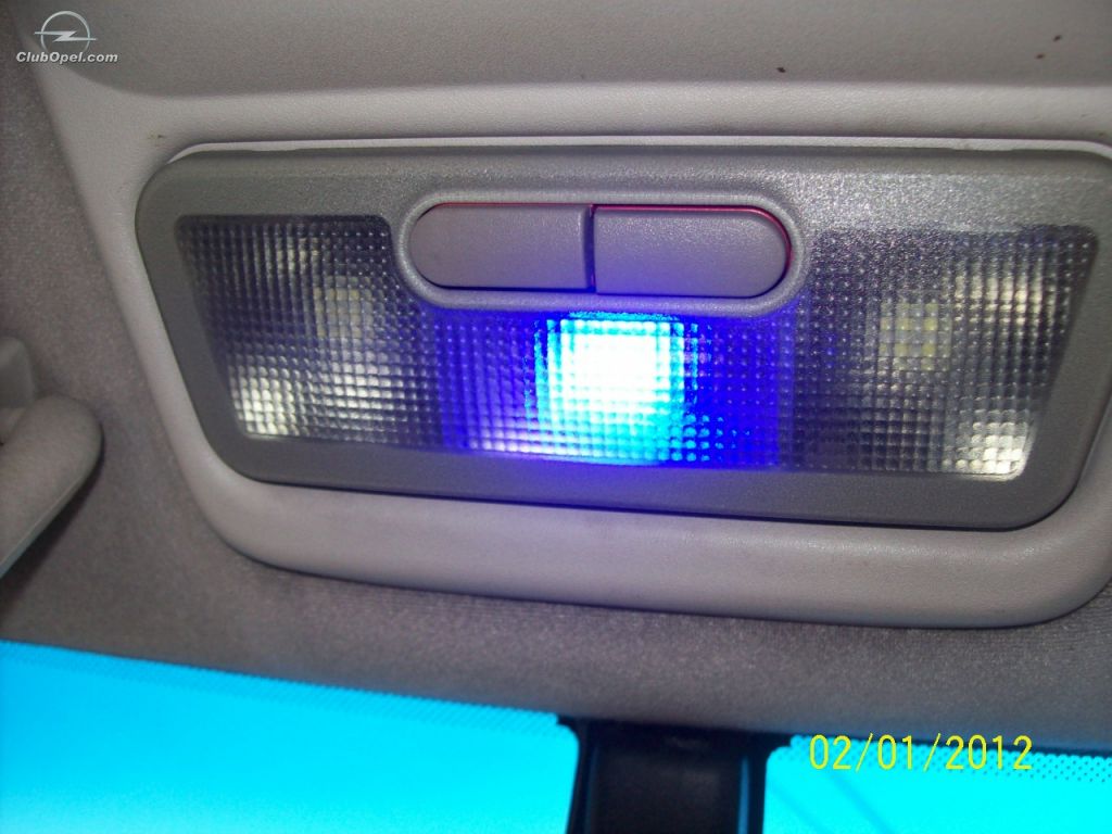

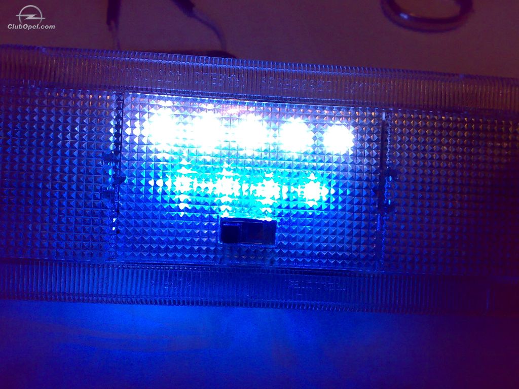

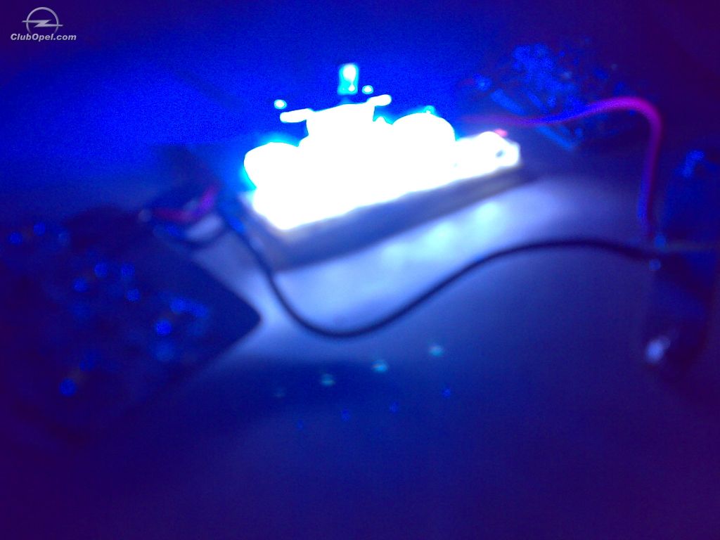

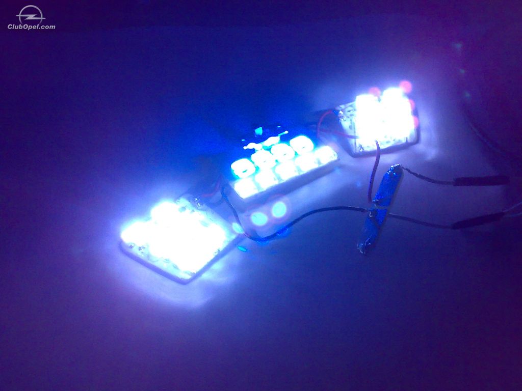

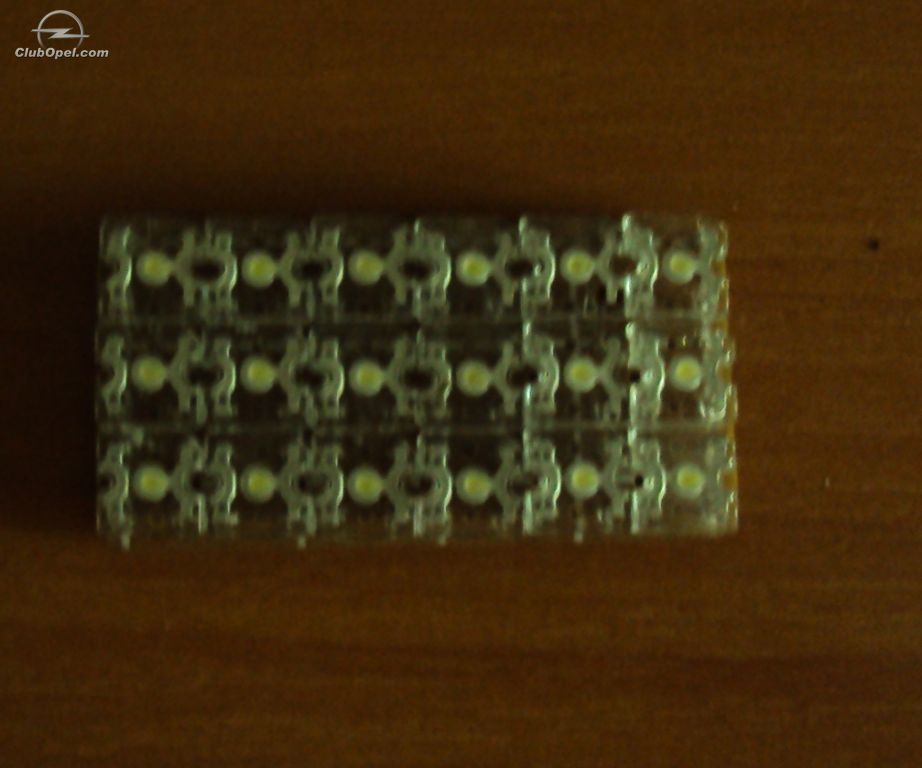

Nemultumit de lumina becurilor (lumina aia palida ii da un aer invechit interiorului) am montat un modul cu 6 led-uri.Ca lumina erau ok, alb rece,dar cand aveam nevoie de lumina mai multa gen scapat ceva pe jos sau citit nu erau de ajuns. Dupa o caruta de nervi am decis sa cumpar alta plafoniera, am umblat cateva zile pe la dezmembrari si nimic.
Aveam tot ce imi trebuia nu-ma chef nu 😃 atunci am decis sa las comoditatea la o parte si sa-mi fac una pe gustul meu.
Pt. cei cu mai mult chef ca mine, pozele is un pic neclare,sper sa intelegeti.
Masina in cauza este o Astra G , metoda folosita se poate adopta pe orice model de masina.
1. led-uri superflux 3000 mcd alb rece -- 3 led-uri + 1 rezistenta (inseriate)
2. rezistente smd (se vor calcula in functie de led-urile folosite)
3. intrerupator cu 3 faze (a) sa aprinda doar cele din mijloc, (b) toate aprinse sau (c) toate stinse (ultima varianta va fi folosita 100% dupa ce voi trage alt cablaj si nu voi mai folosi butonul on/off din blocul de lumini)
4. placuta cablaj conectare in loc la soclurile becurilor (aceeasi lungime ca becul, se poate lipi la capete soclurile metalice a becului, da n-am mai avut chef de bibileli)
5. rezistor (rezistenta) am optat la una de 2.2kohmi ...daca folositi valori mai mici, testati-o sa vedeti daca se incalzeste la stingerea lumini (aceasta consuma tensiunea reziduala din circuit)
6. Intrebari?
Cateva poze cu ce a iesit.
Aici doar modulul din mijloc
Am modificat un pic si am pus 4 led-uri albastre la pozitia din mijloc. Pe pozitia mijloc lumineaza doar cele 5 albe+ cele 4 albastre (alb mult mai rece 😊 )
Daca as fi pus doar albastru, lumina in masina ar fi fost prea chioara.
Acuma am cereri dar astept chefu sa-mi vina 😊)
Ulterior am facut si pentru usile spate,torpedou,portbagaj si nr de inmatriculare.
Sa numai incarc discutia mai multe poze gasiti pe topicul de prezentare a masini.
