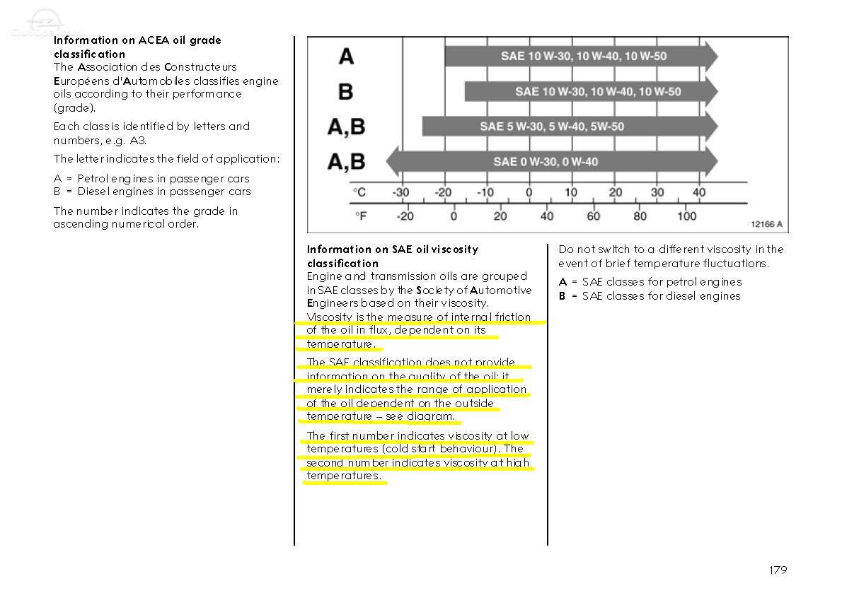

Sau sa vedem ce spune producatorul in manual:
Despre uleiuri ar fi indicat de citit biblia lor:

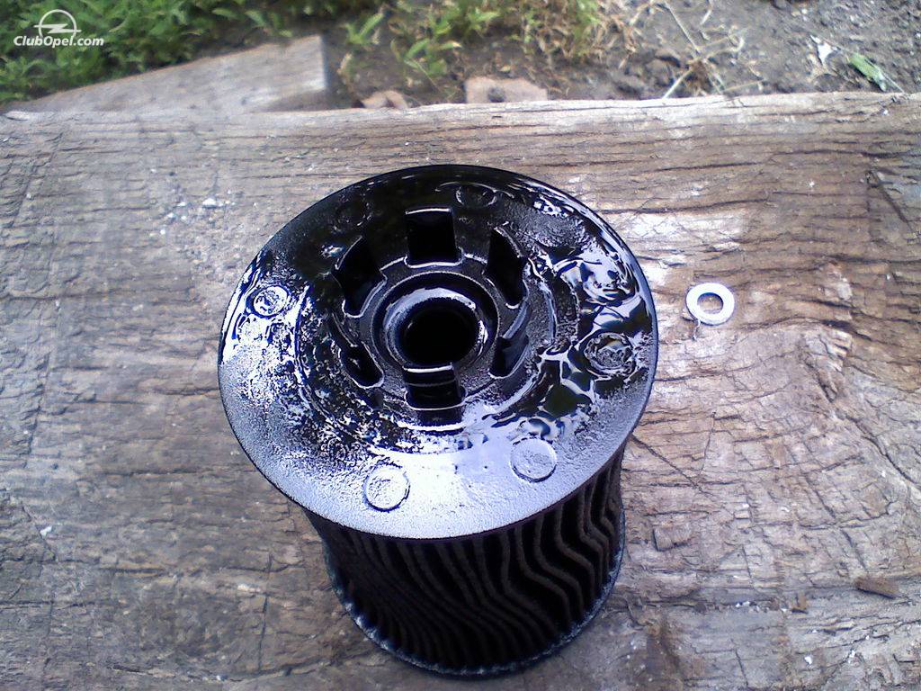

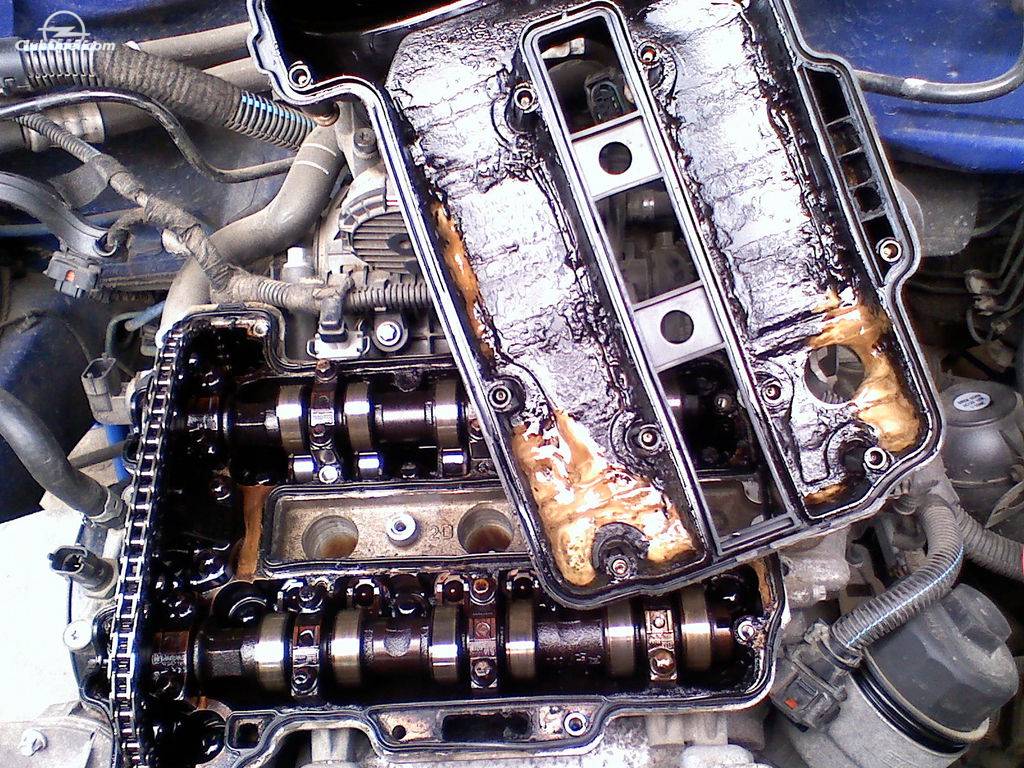

Ce este cu depunerile ?
Depunerile se controleaza usor, pe la busonul de umplere. Vizual observam daca lucesc piesele care stationeaza (nu va uitati ca luceste arborele came ca este normal), dupa care bagam un deget si scormonim inclusiv in sus pe capac sa vedem ca gasim :
1. Maioneza galbuie este normala in anotimpul rece datorita vaporilor care condenseaza, daca este putina. Daca avem in exces si scade nivelul antigelului, garnitura distributie sau chiulasa este ciupita. In cazul in care uleiul devine laptos sigur ea este ciupita.
2. Depuneri cleioase negre si/sau mil negru si/sau zgrunturi. Apar frecvent datorita calitatii slabe a uleiului folosit, temperaturi mari de functionare, neschimbarea la timp, folosirii de aditivi, imbatrinirii uleiului si separarea aditivilor din el...
Exemplu de depuneri negre (black death) si spuma:
Dupa ce se scurge uleiul la schimb se poate baga un deget si in baie ca sa stim si nivelul milului de acolo. Nu este prea concludent deoarece in zona busonului de scurgere ele sunt la un nivel mai redus.
Spalare motor
Ca sa scapati de depuneri sunt mai multe metode. Se face motorul bucati total/partial si se spala (cel mai indicat), se toarna solutii de spalat motorul dar nu recomand sau cel mai simplu vom folosi un ulei de calitate (el spala incet si in timp), uleiuri high mileage sau ulei flush pina cind il vom desface la schimbare distributie.

Daca se constata ca depunerile sunt groase indicat ar fi sa demontati capacul colbutori si baia de ulei si de curatat bine, dar obligatoriu se vor inlocui garniturile. Capacul colbutori are un labirint (este efectiv dublu) prin care se face aerisirea, gazele care se formeaza ies prin cele doua furtune si pleaca la admisie iar uleiul se scurge inapoi.
Imi cer scuze dar prea multe nu pot sa va spun privind demontarea capacelor, la mine nu este cazul dar cind fac distributia am sa va informez, totusi nu mi se pare mare scofala. Idea este ca daca sunt prea groase trebuie sa fie curatate (in baie sigur aveti mil) dupa care sa va apucati de "spalat" cu ulei. Toate acestea daca sunt in exces vor fi dezlipite si pot bloca canalele de ungere/scurgere. Cind se schimba distributia este o ocazie buna pentru operatiune, supravegheati mecanicul, va asigurati ca nu face treaba de mintuiala si voi lustruiti capacele demontate (acum il aveti si pe cel de la distributie).
Regula de baza la curatarea capacelor este sa nu le zgiriati, se vor folosi numai solventi carbusolv, motorina, benzina, detergent. La cel de plastic numai motorina si detergent, fara solutii tari.

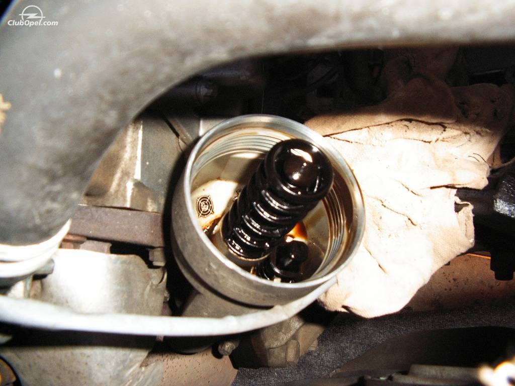

Cum il schimb ?

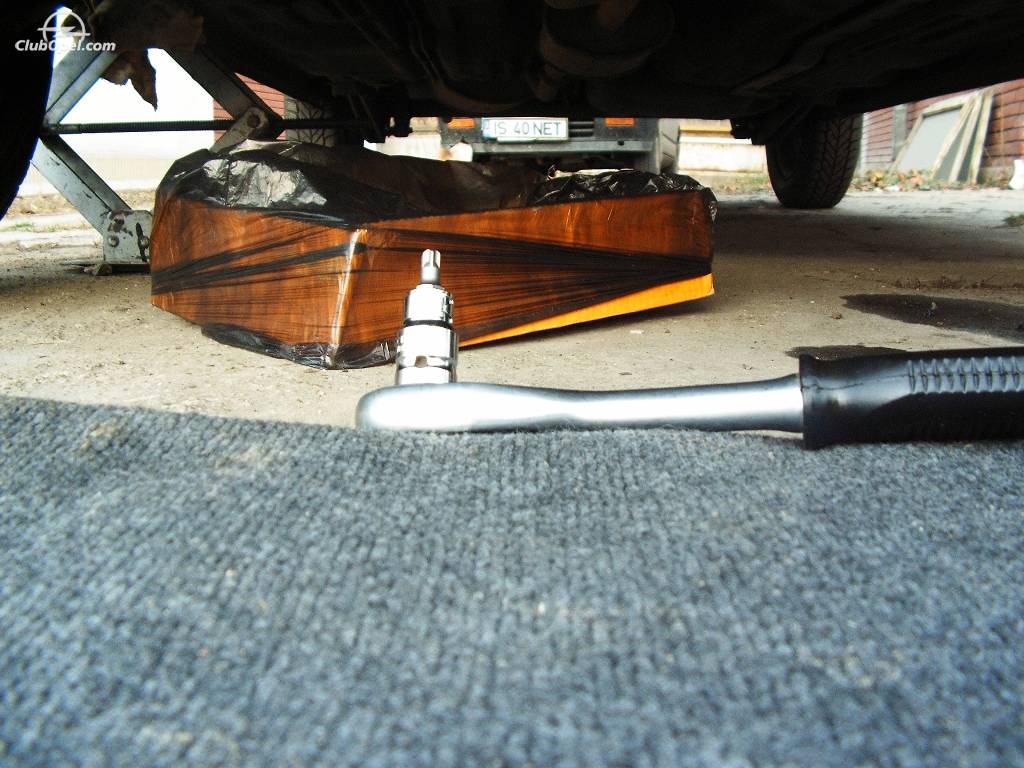

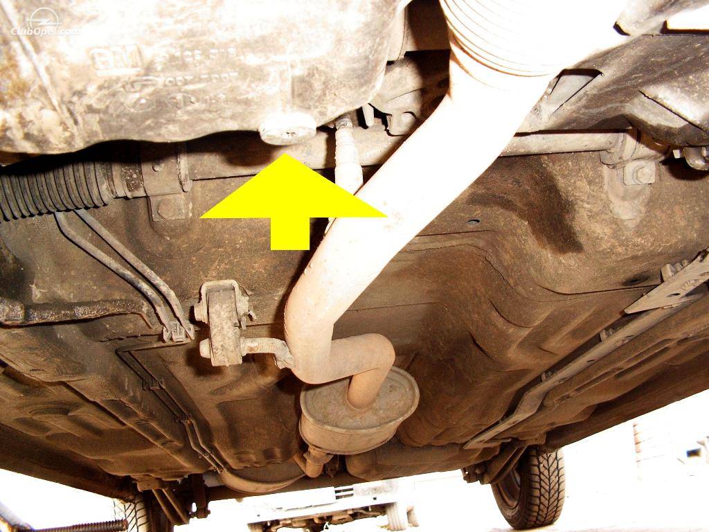

Ca sa se ajunga mai usor pe sub masina daca nu aveti canal o ridicati pe cricuri cum am facut eu dar dupa primul schimb veti avea experienta si nu mai trebuie ridicata (la Agila merge cu ea pe roti dar Corsa e joasa asa ca numai ridicata).

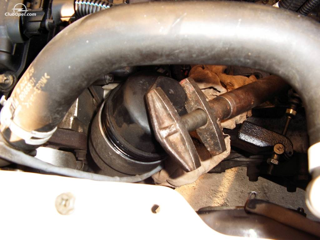

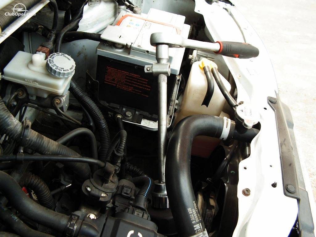

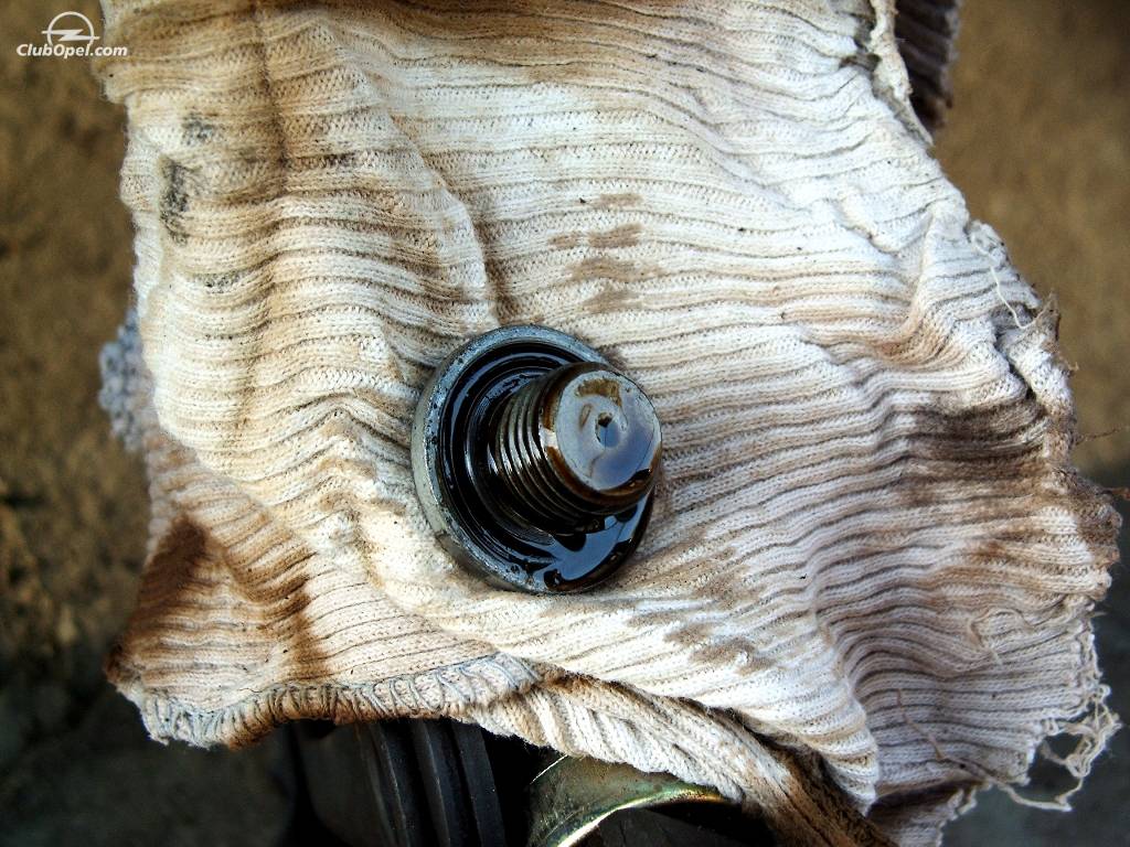

Se desface filtrul cu o cheie tubulara 32. Trebuie putina forta ca iese greu deci nu va speriati, sensul desfiletare este invers acelor de ceasornic. Daca ati fost fraieri si trusa a fost imprumutata prietenilor va chinuiti cu o cheie franceza cum am patit eu. Sub filtru se pune o cirpa ca sa nu picuram ulei la extragerea lui pe mufa senzorului de oxigen. Se desfileteaza si se lasa acolo sa se scurga uleiul, atentie nu se scoate de tot ca numai ulei se va face pe jos!
Se da drumul la busonul de golire cu o cheie torx T45, dupa care desurubam incet filtrul, il extragem putin si il lasam un minut sa mai curga si din el dupa care il scoatem. In timp ce uleiul se scurge se curata suportul filtrului, busonul de scurgere si cel de umplere, joja, se monteaza noul filtru si garnitura noua. Se lasa sa se scurga TOT uleiul (min 1-2 ore), in acest timp se mai da cu cirpa pe la motor, va mai uitati pe sub masina la burdufe planetare, pivoti, bucse. Daca este suspendata numai pe cric nu trage de bielete, bare ca sa vezi jocuri nu care cumva sa-ti cada de pe el.
Se unge filtrul nou cu ulei (impregnat bine), filetele, garniturile.

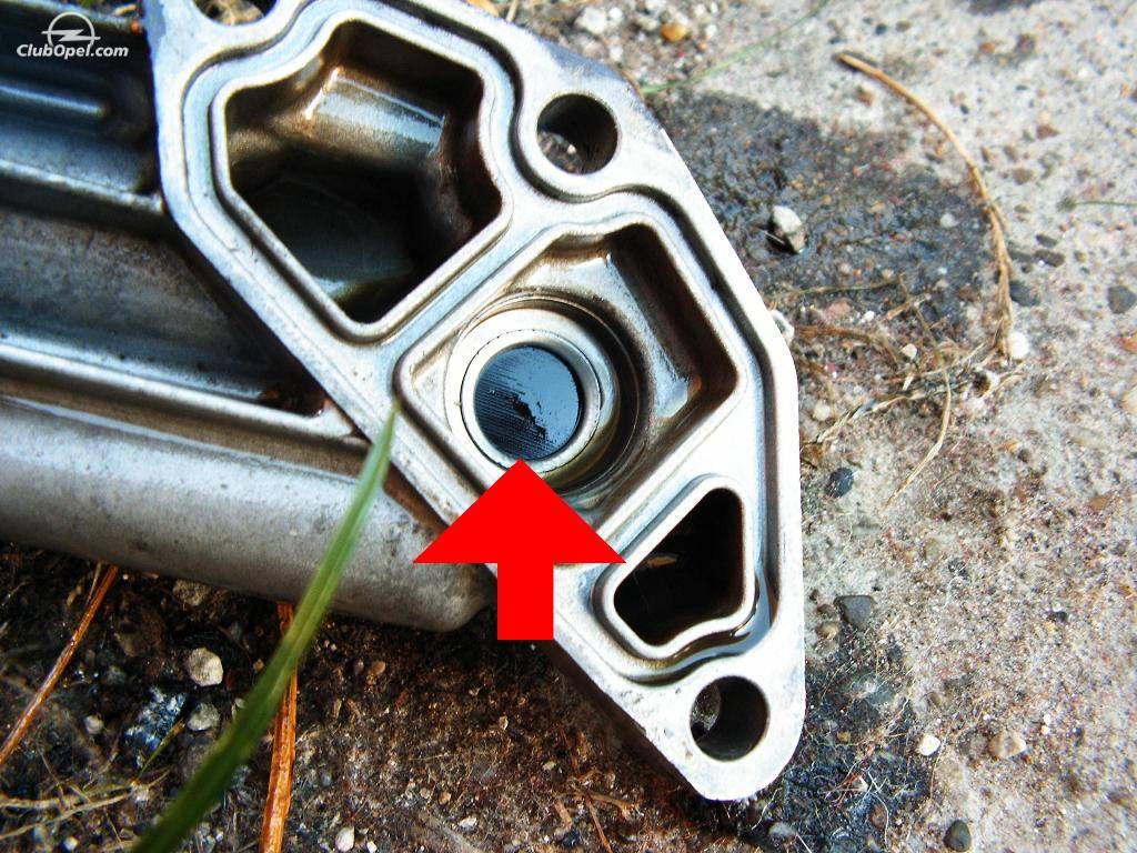

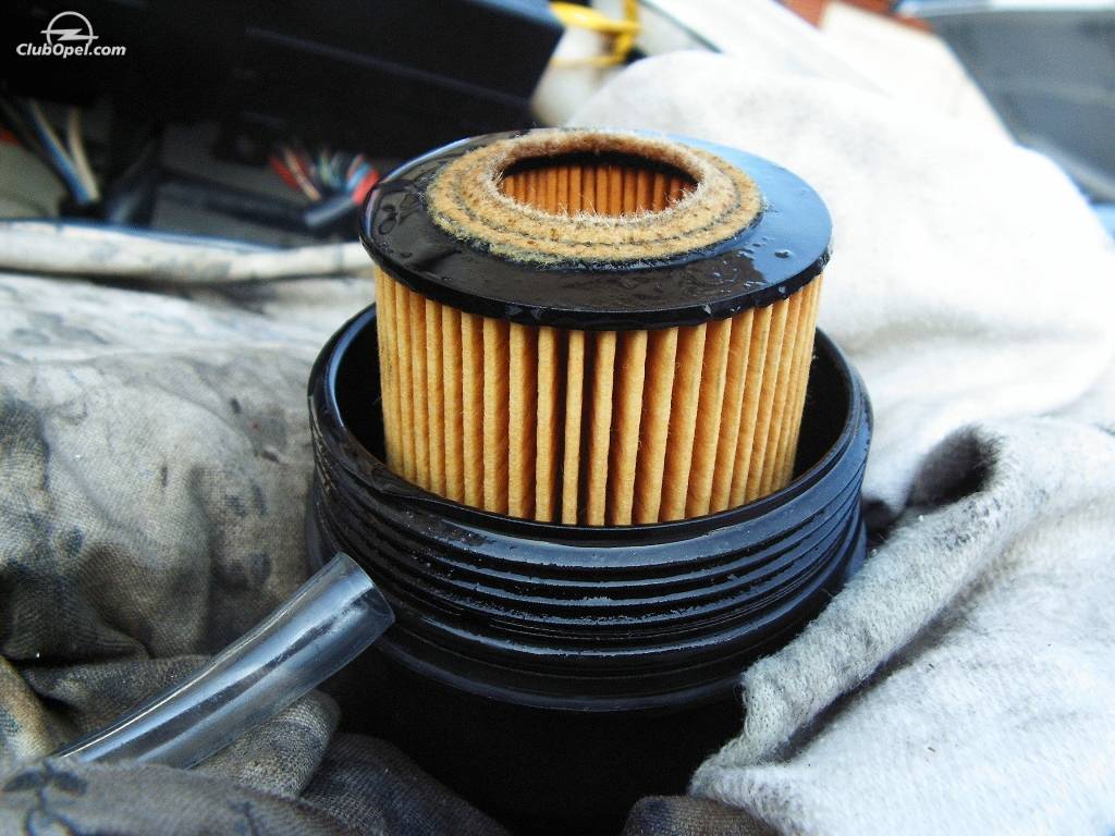

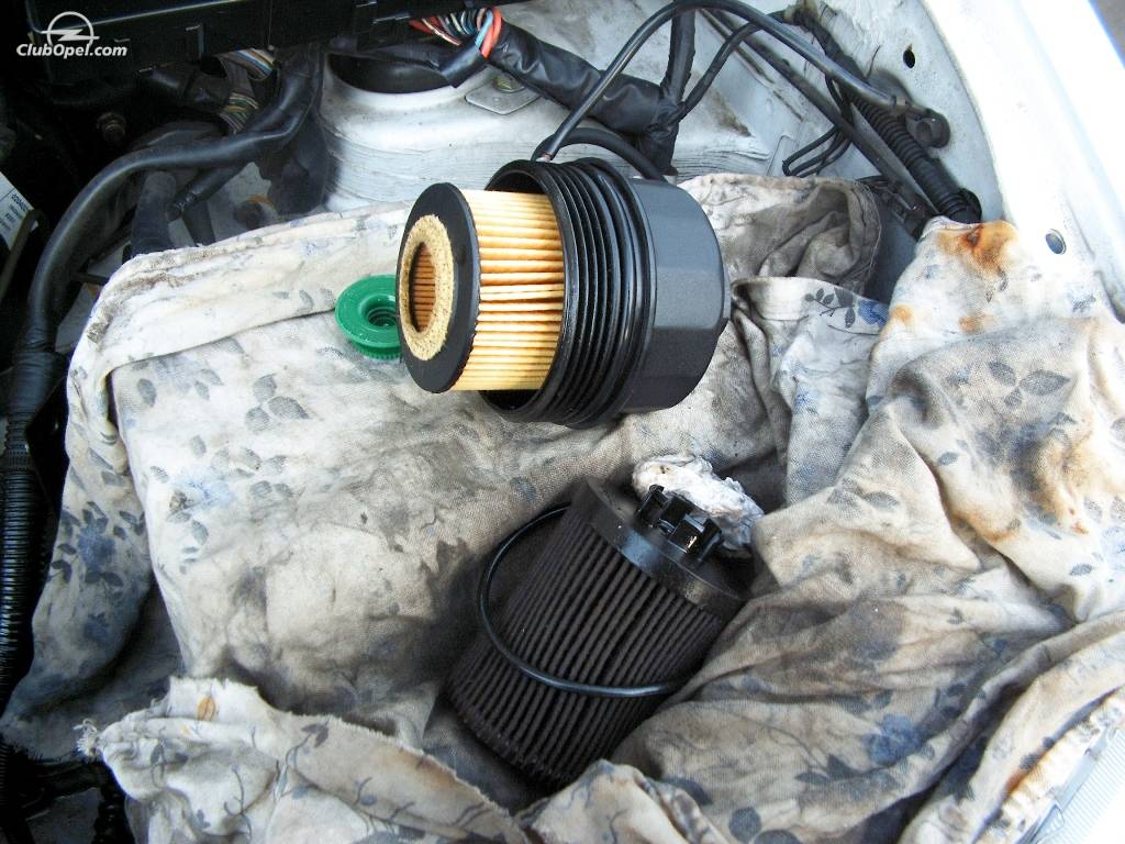

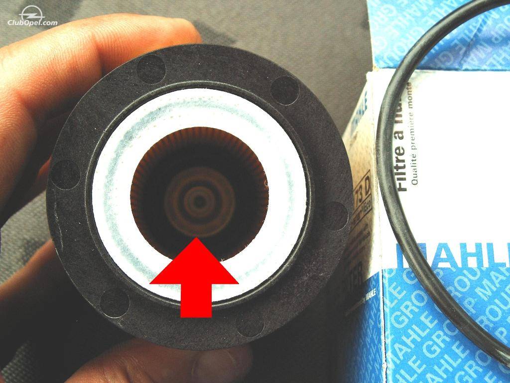

Asa arata filtrul fara gaura care impiedica dezamorsarea pompei (ciriiala la pornire timp de 3sec.), aveti sageti:
Asa arata filtrul neindicat, cel cu gaura:
O alta cauza a dezamorsarii circuitului de ulei este supapa din corpul filtrului, se poate bloca cu mizerie. Pentru a ajunge la ea se va scoate tabla de pe evacuare, cea de aluminiu, dar cu mare grija deoarece suruburile sunt ruginite, mult degripant si rabdare si la sfirsit suruburi noi eventual cu vaselina ceramica.

Se monteaza busonul de scurgere si filtrul, dar nu stringe ca mioriticul ca are garnitura deci 10Nm si la filtru 25Nm. Care are putina experienta nu are nevoie de cheie dinamometrica ca doar nu este vorba de o garnitura de chiulasa.

Am cumparat cartus filtrant(filtru de ulei) de la Champion si am vazut ca are o mica supapa la orificiul pe unde face bypass-ul , l'am montat si motorul tacanea la pornire 😢 , am pus altul nou fara supapa si am scapat de tacaneala ... concluzie nu puneti filtru de la Champion .
Buna treaba cu curatirea capacului de la culbutori mai precis separatorul de ulei din capac, eu am facut'o deja cu toate ca motorul era curat si nu are depuneri .
Totusi a iesit ceva negreala de'acolo , am avut nevoie de 2 dopuri de cauciuc pentru astuparea gaurilor, carbusolv , apa fierbinte , detergent de vase si rabdare . Am umplut separatorul de 5 ori cu detergent lichid si apa fierbinte apoi l'am balacit si cu carbusolv , a iesit ... "nou" .
Cu aceeasi ocazie am schimbat si furtunele de aeraj carter .
Probabil o sa intrebati de ce e bine ca sistemul de aerisire a carterului si separatorul de ulei sa fie curat ??? ... pentru ca daca se infunda atunci se opreste motorul , asta in cazul in care busonul de la ulei si garniturile de pe motor ramin la locul lor si nu explodeaza .

Dupa cum ati vazut cei de la Opel recomanda 0W si majoritatea W30, parerea mea este ca vara nu se poate circula cu asa ceva. Oricum motoarele noaste au ceva km si de aceea zic ca 5W-40, 5W-50 ar fi indicat. Daca consuma excesiv ulei solutia de moment ar fi 10W dar pina la urma tot la segmentare se ajunge.

din pacate tre sa revin cu nenorocita asta de pierdere de ulei de care cred ca nu am sa mai scap...in curand am sa desfac cutia de viteze..ca altceva nu stiu ce sa mai fac...dane spuneai ca mai este un semering sin partea dreapta a motorului; pe langa filtru? am incercat suruburile de strangere dintre cutie si motor ;stranse,dar vad ca nu e nici o garnitura si uleiul vine de undeva de sus cam de sub filtru ulei sau cam asa .....poate va rog ca cineva sa-mi dea un sfat..acolo n-ar trebui sa fie ulei ca doar e ambreiajul nu? multumesc
  • iongabriel
  • Mesaje scrise: 26
  • Masina: Agila 2001
  • Cont inregistrat: 27 Nov 2006
uleiul curge,ca sa fiu mai clar,de undeva de sub filtru ulei si curge pe imbinarea din fata cutie de viteze-motor.

am un opel agila de 1.2 si de curand am descoperit pe busonul de la ulei ceva de culoare alba(parca era ulei alb).e normal sa se intample asa?e posibil ca nu e schimbat uleiul?astept un ajutor Question
  • ovidium
  • Mesaje scrise: 1,016
  • Locatie: Ploiesti
  • Masina: Astra 2001 Z16SE
  • Cont inregistrat: 05 Jan 2006
Este normal: cauta bine si vezi ca exista mai multe threaduri despre uleiuri.
In contact cu busonul rece, umezeala se transf in apa care se combina cu uleiul si rezulta emulsia aia alba de-o vezi.
