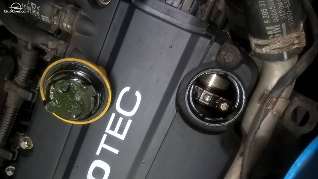

Sunt la al 5-lea schimb, acelasi Mobil 1, in fiecare iarna condens la greu. Bag zilnic 11 km dimineata si 11 la intors seara. Pana nu se incalzeste de-a binelea afara si pana nu bag un drum mai lung, nu dispare asa usor. Nici in prezent nu a disparut complet, a tot fost rece dimineata. In rest nu am altceva de reprosat acestui ulei, teava de esapament e curata, de bei apa din ea.

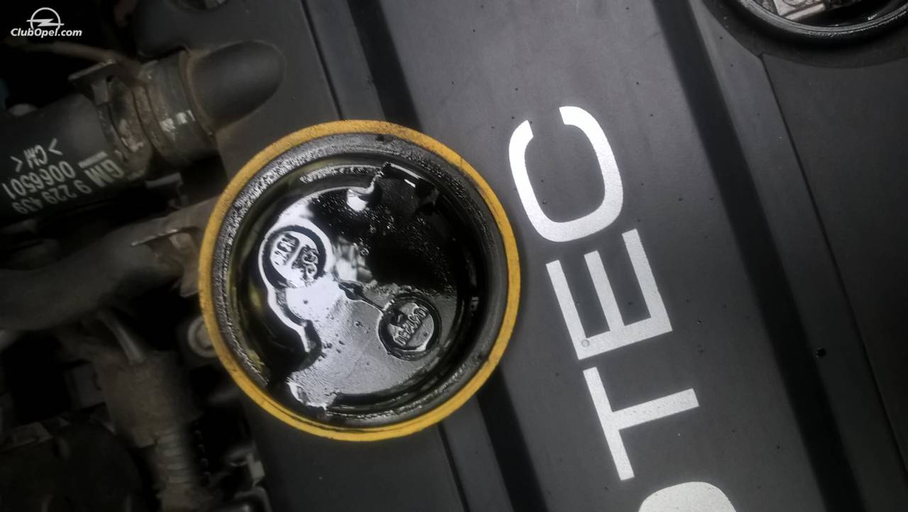

Domnule @PL500, va multumesc sincer, pentru apreciere ( reciproca este valabila si in cazul meu ) Domnule draga, nu am lucrat nici ca vanzator la aprozar, nici cofetar ( sa ma ierte oamenii acestia, pentru care am o mare stima, aceiasi fata de toti oamenii vrednici care practica o meserie - alta decat prostituata politica platita de o tara intreaga sa ofere servicii sexuale unui anumit partid - ) Cunosc cat de cat, despre ce se intampla intr-un motor termic ( am fost mecanic de locomotiva mai bine de douazecisicinci de ani )...dar motorul acesta, conceput cu pompa de apa in mijlocul capacului distributiei...mi se pare o eroare de "neconceput"... Nu poti face o garnitura comuna atat pentru ulei cat si pentru lichid de racire...Este o eroare majora.. Sunt convins ca toti "colegii" care au probleme cu "maioneza" din capacul culbutorillor, au de fapt singura problema a garniturii de distributie... Am asistat "on line" la demontarea si inlocuirea ei in service ( multumesc Zetec ) si am putut sa observ cat de vulnerabila este... Asa arata uleiul in motorul meu ( dupa aproape 4000 de km si o iarna bifata - ma rog, unde sunt iernile de altadata - )

De acord, de acord, ramane sa-l descopar pe cel ce-mi completeaza antigelul lipsa !
(am maioneza doar la buson, la joja niciodata)

Conteza mult temperatura de afara si regimul de mers. Eu toata iarna dimineata parcurg zilnic un drum de 11km in 20min la temperaturi de -10 pana la maxim 3 grade uneori. Intre timp nu o mai misc pana la intoarcere, la fel 11km, 20min, seara dupa ora 6 cam aceleasi temperaturi. In ritmul asta, toata iarna se va depune maioneza non-stop. Maioneza sta strict lipita de capacul culbutorilor, antigelul tot timpul asta e la locul lui si uleiul pe joja ok. Deja in primavara chiar daca temperaturile sunt pozitive, dimineata si seara de multe ori e nu e mai mult de 5 grade, deci nu ajuta mult. De asta si in aprilie mai am maioneza. Pana nu fac un drum destul de lung nu scap asa usor daca nu se incalzeste bine afara. Dupa ce dispare, nu o mai vad pana nu da iar frigul.

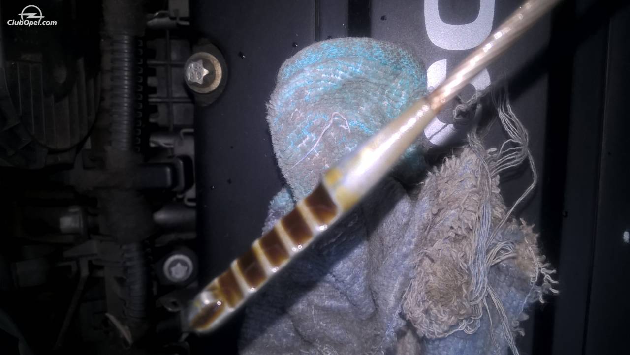

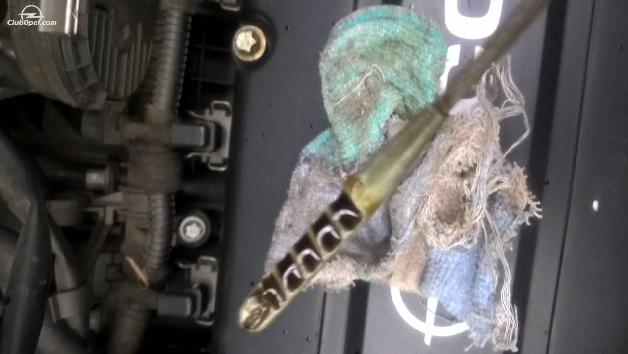

Salutare oameni buni, am nevoie de sfatul vostru. In vara 2017 mi-am luat o Agila 1.2 z12xe din 2001. Fostul proprietar nu mai știa nici când și nici ce marca de ulei folosise la ultimul schimb. Așa cã am fost la un mecanic și mi-a recomandat sa ii fac schimbul și sã pun liquy Molly cu bisulfurã 10w40. Cum nu mã prea pricep am mers pe recomandarea lui și de atunci la fiecare schimb tot așa am bãgat. Știu doar cã înainte sã o cumpãr țeava de eșapament era destul de curãțicã. Dupã schimbul de ulei s-a înnegrit iar între schimburi mereu mai completez. Schimburile le-am fãcut pe la 12000 km. Mașina are 190.000 in bord, in realitate naiba știe. Asta iarnã a stat nemișcatã de la jumãtatea lui noiembrie pânã în martie, cu 1 singura excepție când a fost cineva cu ea la ITP, eu fiind plecat din tara. Când. Am revenit în martie, am mers câteva zeci de km apoi a început sã se audã un țãcãnit. Am fost imediat la mecanic, mi-a zis cã e de la tacheți și cã nu prea se meritã investiția pentru înlocuirea lor și cã sã merg așa cu ea. Eventual mi-a zis sa ii fac un flush cu ceva bun și sã ii schimb iar uleiul. Am mai mers de atunci sa zic vreo 1000 km, are momente când țãcãnitul nu se mai aude, apoi iar apare și tot așa dar parca trage și puțin mai slab decât inaintea apariției zgomotului. Apoi am observat depuneri negre (cat se poate vedea prin orificiul pe unde se pune ulei), am cãutat pe forum, de vreo sãptãmânã tot caut informații...și pentru cã nu mã pricep și îs în ceațã va rog sã-mi dați un sfat: cu ce sa ii fac flush sã curețe cat mai bine depunerile și ce ulei sa ii pun? Vã mulțumesc anticipat daca ați avut rãbdare sã citiți.

@Uxan
Pentru curãtare,folosesti lichid ,,2+2 Motor Flush,, sticla capacitate 330 ml dar mai sunt si altele.
Se procedeazã astfel:
dimineata cu motorul rece verifici joja ,uleiul vechi sã fie la 1/4,1/2 sau 3/4 pe gradatii(dacã este prea mult ulei,se scoate o cantitate de 250-350 ml pânã ajunge la nivelul specificat);se toarnã lichidul ,,2+2 Motor Flush,, în motor peste uleiul vechi si se închide busonul;se porneste motorul si se lasã pe loc la ralanti 5-10 minute pt. ca amestecul ulei vechi+lichid curãtare sã-si facã circuitul prin tot motorul(în acest interval de timp este interzisã accelerarea motorului);se opreste motorul,se desurubeazã capacul filtrului de ulei,se scoate uleiul vechi;dupã 3-4 ore se face schimbul cu ulei proaspãt+ filtru nou ulei.
Este bine ca de fiecare datã când îi schimbi uleiul ,sã-i faci si o curãtare cu lichid curãtare motor.
Uleiul de motor cel mai potrivit pt. Opel Agila indiferent de anotimp este 0w40 full sintetic,producãtorul ti-l alegi pe care vrei.
Depunerile negre din motor probabil au apãrut deoarece uleiul pe care l-ai folosit 10w40 nu era ulei sintetic, era ulei mineral.
De la mizerie,este posibil ca orificiile pe unde circulã uleiul sã fie înfundate și amorsarea hidraulicã a tacheților nu se mai face eficient, așa a apãrut țãcãnitul deranjant.

Ulei bun si gata.
Motor. Flush nu recomand, in timp cedeaza simeringuri supape si pe urma restul dar alea se scimba mai des si usor fiid aproape consumabile

@danzog Va mulțumesc pentru raspunsul detaliat.
@dancuciureanu Am gãsit așa cum recomanda danzog 0w40 ulei full sintetic Mobil 1 FS. Ar fi acesta o alegere bunã? Daca da, sã înțeleg ca acesta va curata in timp acele depuneri? Mulțumesc!
  • dancuciureanu
  • Mesaje scrise: 16,456
Pune Mobil1 0W40 si el va curata in timp mizeria, scump dar face.
